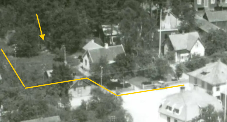

Här är ett flygfoto som så tidigt som 1938.
Man ser en öppning/väg på baksidan in på tomten och staket längs med hela framsidan.
Gula linjen markerar på ett ungefär hur vår tomtgräns går.
Det råder utfartsförbud längs med hela gatan bortsett från ~BAKOM den parkerade bilen.

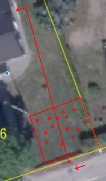

Översta röda pilen är vår rensbrunn till avloppet, den nedre gatubrunnen avloppet är anslutet till.
Exakt hur rören går över tomten vet jag inte, men jag minns att det var en relativt "rak" sträcka när de förra året filmade avloppet pga rottillväxt och ras.
Prickade delen är där vi kan tänkas ha pakering/infart.

Jag antar då att det är parkeringsförbud på gatan idag?

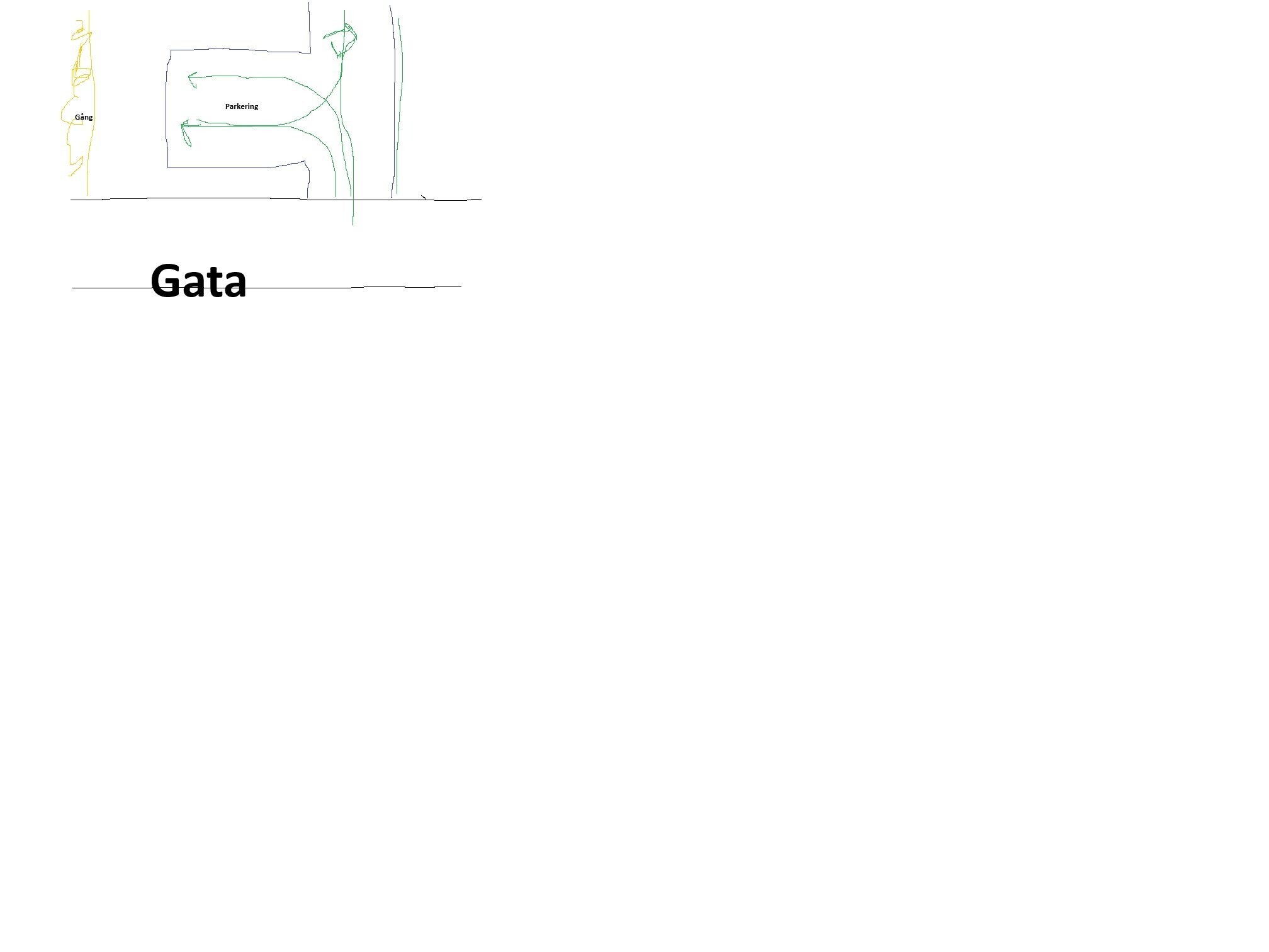

Nu vet jag ju inte hur stort område som finns till förfogande men kan de tänkas rymmas in parkering längs med gatan och in ut fart i tomtgräns, samtidigt får man ju en Gästplats som vanligtvis används för att svänga bilarna på tomten
