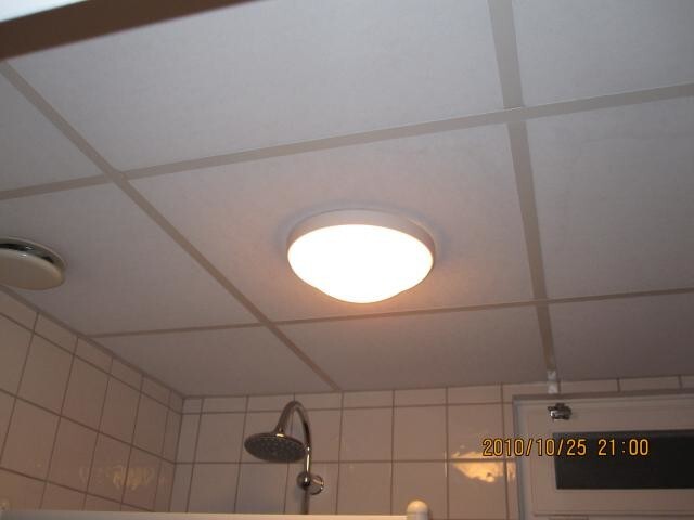

Jag har bott i en sån bostadsrättsförening där det är exakt som jag säger
byggda 1960 säger en googling på adressen
Byggda med ingjutna metallrör i rätt tunna golv och väggar, det är mycket svårt och besvärligt krångligt att bila ur och lägga nya rör på samma plats och gjuta igen pga nya regler och att många av golvlagren och väggar där stammar går är så tunna så man går igenom på båda sidor.. Vissa bärande väggar är tjocka betong andra är nåt tunnare lättare mjukare material..
Slutet på 90 tal så gjordes stambyte och det var omöjligt att byta rören och det togs beslut på nåt årsmöte om att skapa ett rörschakt i hörnet bakom toan i badrummen bakom en plåt i hörnet och alla badrummen fick sänkta tak med nedpendlat undertak metallskelett med lösa plattor och dessa utrymmen klargjordes att dessa var föreningens utrymmen för rördragning för all framtid..
taken ser ut ungefär som denna stulna bild
Problemet nu är ju att området ökat i status och för många så duger inte dom badrummen som börjar bli gamla och vissa vill renovera badrummen och plötsligt dyker precis det här ämnet tråden handlar om upp att folk vill slänga ut innertaket och föreningens och grannen ovanförs rör för dom är "ivägen" och det känns som dom är i "min lägenhet"
Hur det är exakt i ts fall vet vi inte riktigt och det verkar som ts inte riktigt har pratat med folk i styrelsen där han bor varför jag upprepat sagt samma sak flera ggr prata med styrelsen för det kan hända att allt är i sin ordning.. även om många i den här tråden tror annorlunda men tillls vi vet vad som står i stadgar och vilka beslut som tagits i bostadsrättsföreningen så har vi inte en aning vad som är rätt..
