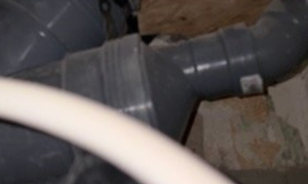

Claes Sörmland
Sen är väl förminskningen av avloppsröret monterat upp och ned så att man inte kan spola rören? Jag tänker på den här delen:
Eller vad säger @Krilleman som jag har plockat upp detta av?
Appendix
Krilleman
Det är faktiskt nya regler numera.
Enligt det "nya" så skall förminskningen sitta på detta sättet idag.
t230victor och 3 till
Claes Sörmland
Bra att veta! Varför skedde denna förändring? "Försvårande av backströmning"?

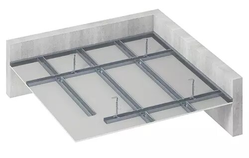

P
En ganska vanlig lösning att man sänker taken i äldre flerfamiljshus i samband med stambyte och skapar installationsutrymme mellan taken..
ofta såna där stålskelett med lösa plattor många av oss har sett liknande konstruktioner på affärslokaler och kontor men det finns även godkända för badrum..
nedpendlat undertak är väl det korrekta namnet.. som ger lite mer träffar om man söker mer info
Stulna bilder för att visa vad jag menar
Självklart kan man uppfylla gällande brandkrav med olika former av åtgärder och brandtätningar och brandmanchetter osv även med plaströr. men å andra sidan så innan plaströret smälter så har vi iaf stora skador att åtgärda så badrummen är inte det stora problemet vid bränder...

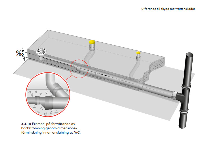

Krilleman
När det tidigare var OK med nollfall till golvbrunn (upp till 10m) så fick många fekalier baklänges upp dit vid spolning av WC.
Nu vill reglerna att man undviker detta till absurdum.
