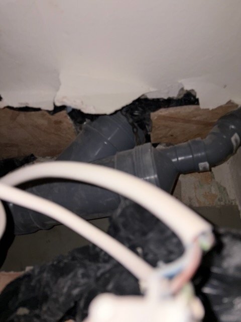

Jag har en bostadsrätt, där jag sänkt taket i badrummet och gjort ett nytt innertak. Får lägeheten ovanför i samband med en renovering lov att dra sina avloppsrör i mellanrummet mellan innertaket och det ursprungliga taket ovanför?

Nu får du tokiga svar ovan. Nej bostadsrättshavaren ovanför får inte installera några nya rör på din lägenhets tak när denne renoverar sitt badrum.
Föreningen kan ändra dig lägenhet tvångsvis vid ett stambyte och installera ledningar i din lägenhet men det kräver ett stämmobeslut med 2/3 majoritet för att få genomföra ändringen utan ditt samtycke. Föreningen får byta ut befintliga ledningar om de går genom din lägenhet, kanske är det detta som svararna anger ovan. Om föreningen då orsakar dig skador på t ex ytskikt så får föreningen återställa.
Att sen grannens badrumsrenoveringsföretag tycker det är enkelt och bekvämt att dra ledningar synligt i din lägenhets tak är en annan sak.

Rör är rör men jag skulle reagera mer på den där elgrejen (sladden som hänger där). Vad är det?J jan.hempel_telia.com skrev:
Ser väldigt hemmapul ut (man lämnar inte lösa ledare utan skydd utan dosa och hängandes sådär)

Nej, inte får föreningen börja dra nya ledningar i TS badrumstak utan ett stämmobeslut. Sen om TS och föreningens styrelse är överens om att installera nya ledningar i badrumstaket är det en annan sak. Med överenskommelser får man i praktiken en större frihet.kisumisu skrev:

Men det är ju inte synligt i TS tak? Han säger ju att han sänkt innertaket och i det nya utrymmet bakom hans ytskikt drar grannen rör.Claes Sörmland skrev:

Ja men att TS har sänkt taket innebär inte att den delen av lägenheten har gått förlorad till föreningen. D v s TS kan när som helst välja att ta ned innertaket, då är rören synliga.V varpan1 skrev:
Och aspekten om synlig eller inte ändrar inte på juridiken.

Det beror på när rören kom dit och hur..och på vems order.med vilka beslut ..
Är det föreningen som rot renoverar och byter stammar , så brukar det vara helt korrekt..
Det kan ju också göras enstaka badrum pga vattenskada där man gör klart stambytet där för att slippa riva det nya badrummet sen när resten får nya stammar..om nåt år..
Är avloppsledningarna placerade där av föreningen är det oftast helt rätt och riktigt medans OM det är ts granne som satt dit dessa utan styrelsens godkännande så kan det såklart vara olovligt..
Allt hänger på vem som gjort vad och vilka beslut det finns i föreningen.
Men har man flyttat in och rören fanns där då redan är det ofta inget fel..
Vissa föreningar har sänkt taken i alla badrum och klargjort att det är föreningens utrymme för ledningar och rör mellan taken.. med korrekta beslut.. bor man i en sån är det helt ok med rör där och man kan inte göra nåt åt det.
Det är en rätt vanlig fråga när folk köpt lägenhet och tror att allt innanför ens väggar är "fel" men det är rätt sällan fel i slutänden om föreningen gjort någorlunda rätt.. det är vanligare att det är missförstånd och att allt är korrekt än att dwt sitter rör som är olovliga..
Man lär läsa stadgar och beslut enklast att fråga styrelsen i din förening vad som gäller
