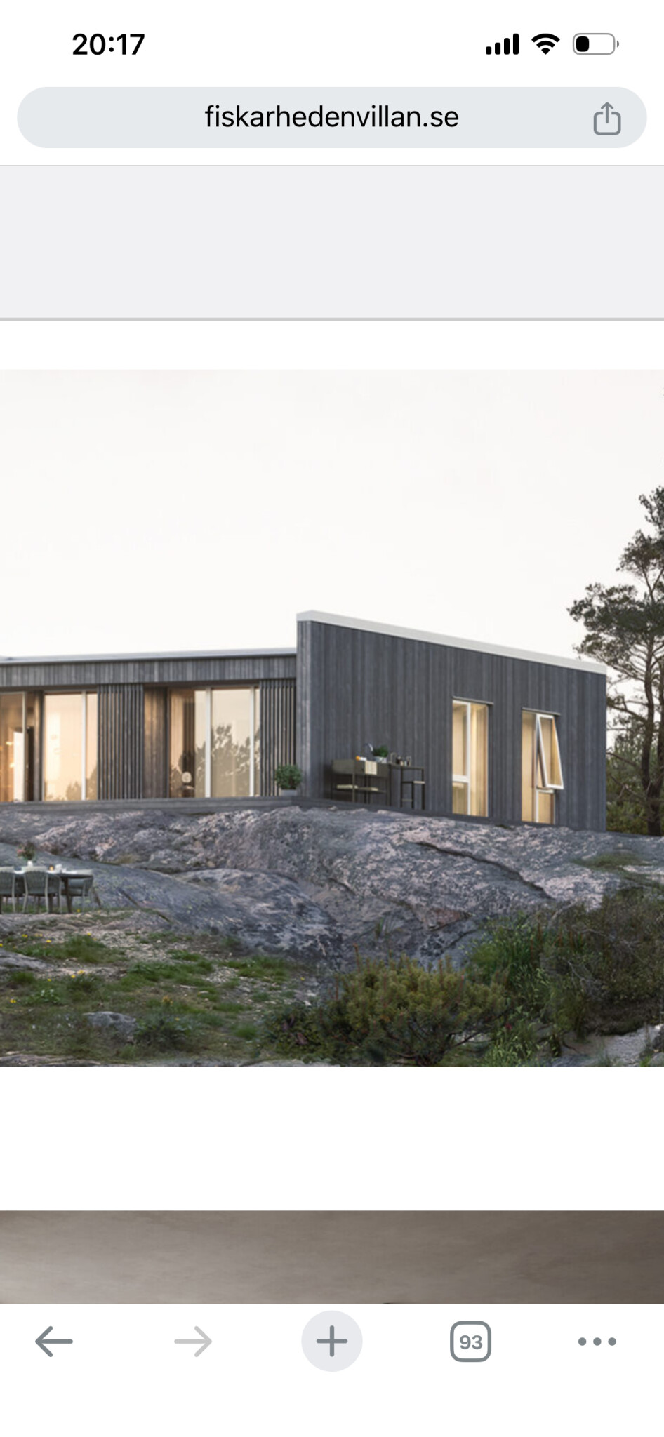

Måtten är dessutom märkliga. Man kan inte smälla upp en 4 meter hög, solid, platt vägg direkt i tomtgränsen. Maxhöjden för lovfria byggnader handlar om taknock, inte en solid vägg. En 4x6 meter stor vägg direkt i tomtgränsen kräver ett regelrätt bygglov från kommunen eftersom den innebär en betydande olägenhet då den skymmer sikt och ljus för er.
Ja alltså det är spännande med höjden för det är verkligen en vägg, det är som upphöjda sarger på ömse sidor om förrådet och ett ganska platta tak däremellan. Se bild. Ganska märklig byggnad då den endast är drygt 2m bred också.
  • En smal modern byggnad med stora fönster och ett platt tak, belägen på ett stenigt landskap med grönska runt omkring.

För en så dominerande byggnad i tomtgränsen räcker det oftast inte ens med ett grannmedgivande på ett papper. Grannen hade med största sannolikhet behövt ansöka om ett regelrätt bygglov hos kommunen, där man som granne hade fått yttra sig officiellt i ett grannhörande innan ett beslut togs.
Tyvärr så tillåter vår detaljplan att man placerar komplementbyggnader 1m från gräns upp till 4 m i nock. Så formellt hade grannen faktiskt kunnat söka ett bygglov utan att vi ens skulle blivit tillfrågade:/
