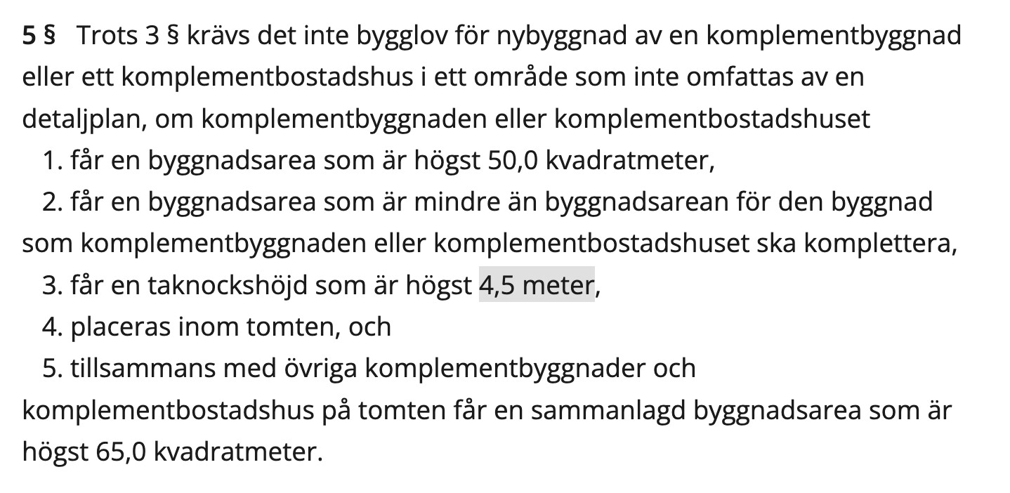

Grannen har svartbyggt eftersom ni som grannar inte skriftligen har godkänt den byggnad som har uppförts. Är den högre än 4,0 m till nock och ni är inom detaljplan är den svartbyggd alldeles oavsett om ni skulle ge ett skriftligt grannemedgivande efteråt eftersom en så hög byggnad kräver bygglov. Är det utom detaljplan är det 4,5 m till nock som är gränsen för bygglovsfri byggnad höjdmässigt.
Är du säker på att det är 4,5m utom detaljplan? kan inte läsa det någonstans men det hade varit fin:-)
Claes Sörmland
9 kap PBL:
Textutdrag från Plan- och Bygglagen 5§ om regler för bygglovsbefriade komplementbyggnader.
LekrotH och 1 till

Vad får vara 4 resp 4,5 m enl nya reglerna?
För komplementbyggnader och komplementbostadshus:
- 4,0 m nockhöjd inom detaljplan. Max 30 kvm stora.
- 4,5 m nockhöjd utom detaljplan. Max 50 kvm stora.
