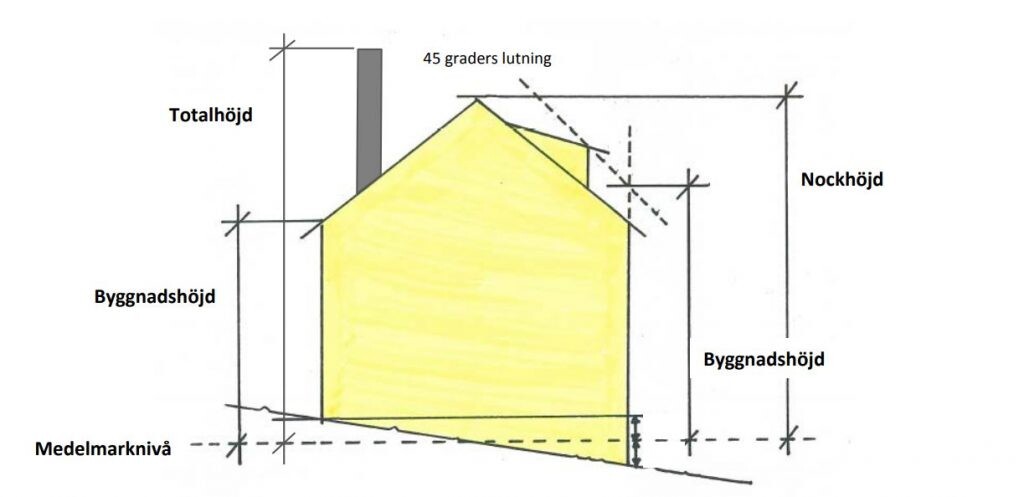

klaskarlsson klaskarlsson skrev:
Fast spelar det någon roll ?
När det gäller de nya reglerna för komplementbyggnader så är det ju "taknockshöjden" som är begränsad till 4 resp 4,5 m
klart det spelar roll
Att det finns en max taknockshöjd du får bygga bygglovsfritt..går du över den höjden är det ett svartbygge även om grannen godkänt placeringen
Men har du bara godkänt av grannen att bygga till exempel 3 m taknockshöjd om du placerar så du behöver grannens medgivande så blir man såklart begränsad..men det kommer ju också att vara noga med vad denna taknockshöjd är satt ifrån. medelmarksnivån
Medelmarksnivån kan fastställas på olika sätt beroende på som står i dealtjplan eller beräkning mot marknivå runt byggnaden ibland emot allmän plats eller gata, ibland finns fixerade punkter i detaljplan med mera men det är ju väldigt viktigt att man tar reda på rätt medelmarknivå för den platsen tomten placeringen. ibland har kommunen gjort konstiga beslut om vad som är gällande medelmarknivå
Då måste man såklart mäta rätt och utgå ifrån rätt medelmarksnivå annars får man ju resultat som är helt fel
  • Skiss av byggnad som visar totalhöjd, byggnadshöjd, nockhöjd och medelmarknivå med 45 graders taklutning.
Jag syftade främst på det du skrev om "...separera byggnadshöjd från nockhöjd"
Är marken inte plan så blir det förstås mer komplicerat att mäta är att bara kolla nock-mark, men man behöver ju inte kunna vad "byggnadshöjd" är.
