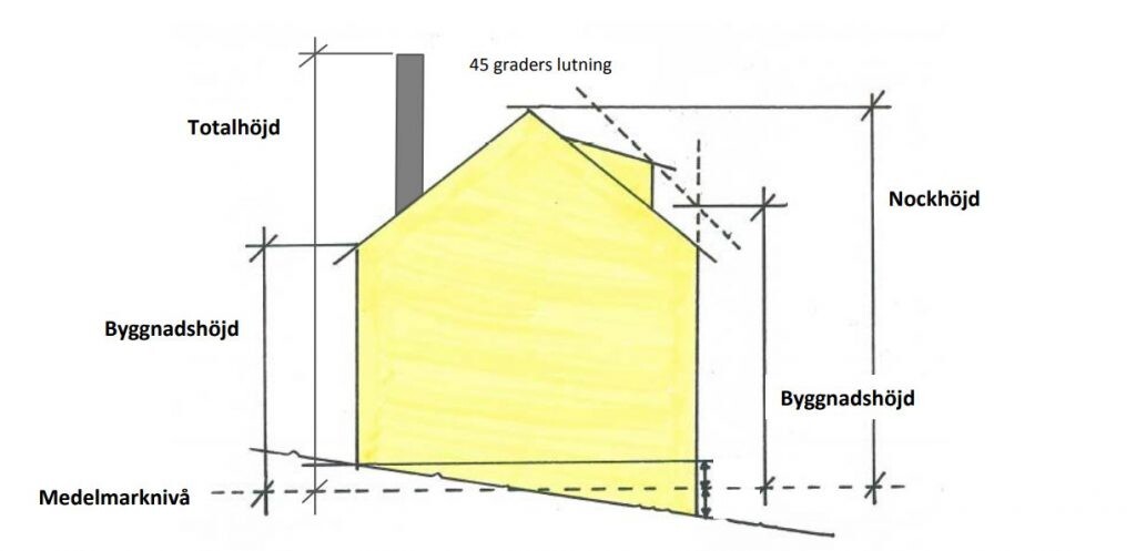

Inte alltför sällan så är ju en del av problemet missförstånd med hur olika höjder på en byggnad mäts och vad tex ojämn marknivå kan ge för effekter..
  • Illustration av ett hus med marknivå, byggnadshöjd, totalhöjd, och nockhöjd markerade, samt lutande linje på 45 grader.
oscar_uppsala och 25 till
