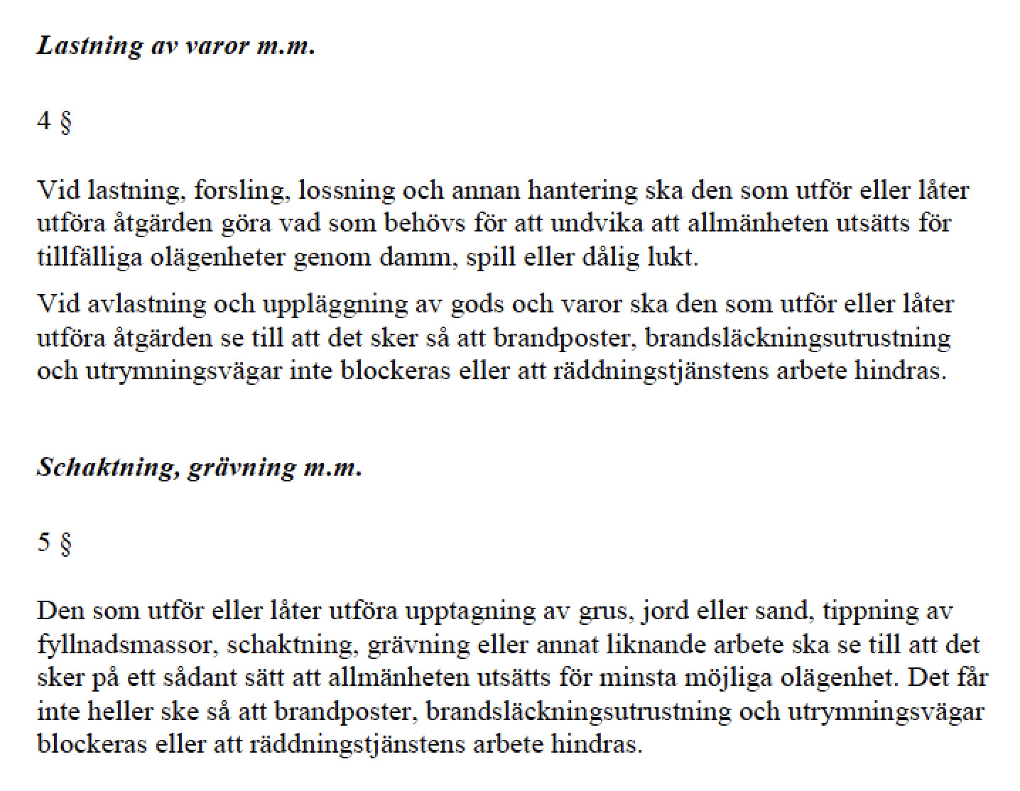

Grannen är begränsad i hur han får använda offentlig plats av ordningslagen och de lokala föreskrifter som Göteborgs kommun har utfärdat. De kan du läsa här:
https://www5.goteborg.se/prod/Stads...le/C12574360024D6C7WEBVC2A24B.pdf?OpenElement
Dessa två paragrafer är nog det som frågan gäller:
Skärmdump av lagtext om lastning av varor och schaktning med detaljer om vad som krävs för att undvika olägenheter.
Så går han inte att komma överens med så får du ringa polisen. Böter står för dörren om han bryter mot någon av dessa paragrafer.
Men samtidigt får ju avlastning ske på offentlig plats så varje hinder är inte ett brott enligt ordningslagen.
[länk]
[länk]
Nu säger jag inte att det är ok att blockera vägen, men just de två paragrafer är väl inte jätterelevanta här? Olägenhet pga damm eller spill lär inte vara aktuellt, och utrymningsvägar är inte blockerade. Räddningstjänstens arbete kan visserligen hindras om lastbilen blockerar för brandbilen, men finns det ingen möjlighet att lasta av på egna tomten eller på annat sätt så kan det ändå försvarligt (förutsatt att man flyttar på sig när det faktiskt är aktuellt).
Jag tänkte på räddningstjänsten, det var ju det som TS efterfrågade i trådstart. Bättre skydd än så har nog inte TS. Läs min sista mening i inlägget.
