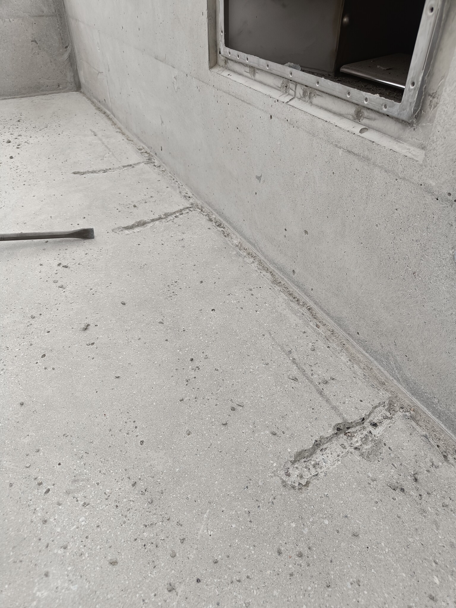

Idag har jag bilar upp ett litet spår mellan ovansida bänk och vägg, där det fanns en ganska stor spricka vid ytan. Detta för att få bort all sprucken betong innan spackling.Passade även på att öppna upp några små ytliga torrsprickor.
Övriga ytor där två gjutningar möts ser bättre ut i det stora hela. Jag tror att jag bilar lite lokalt där det ser sämre ut låter resten vara. Planen är att spackla alla gjutskarvar för att säkert ha ett bra underlag utan sprickor att måla.
  • Sprucken betong mellan bänk och vägg upptagen med bilmaskin, före spackling; synligt fönster till höger.
Ursviken och 1 till
Som någon tidigare förutspått så var roterande stålborste helt värdelös för att öppna upp och rengöra håligheter i ytan. I stället körde jag med en 6 mm betong borr (den som låg närmast) i vanlig skruvdragare. Med den gick det bra att öppna upp delvis dålda håligheter.
Nu när jag ser en detaljbild på utloppet, hur har du gjort ursparningen? Vilket material har du använt?
Jag ritade och 3d-printade detaljer för ursparningar till både avloppet och inloppen.
