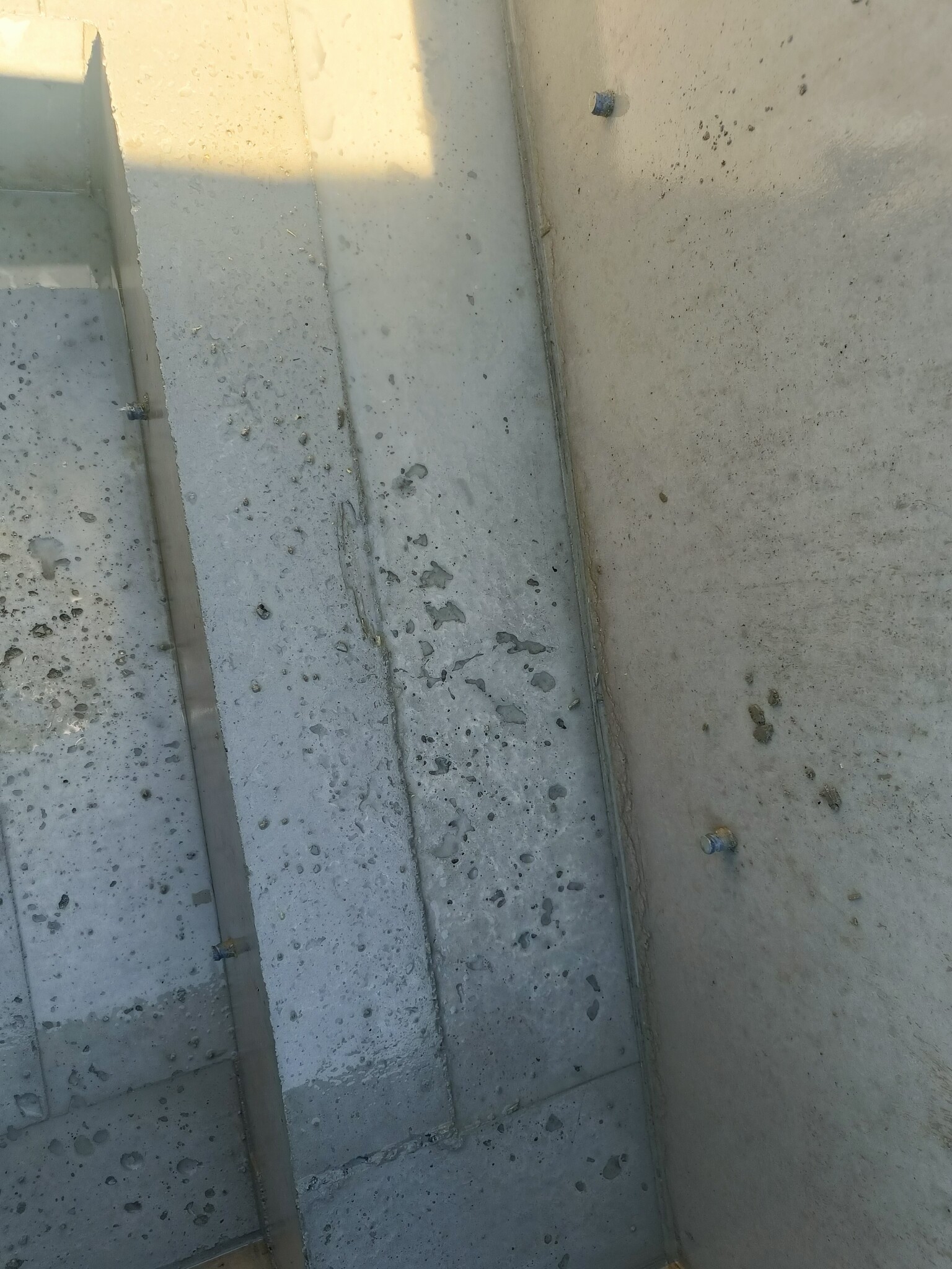

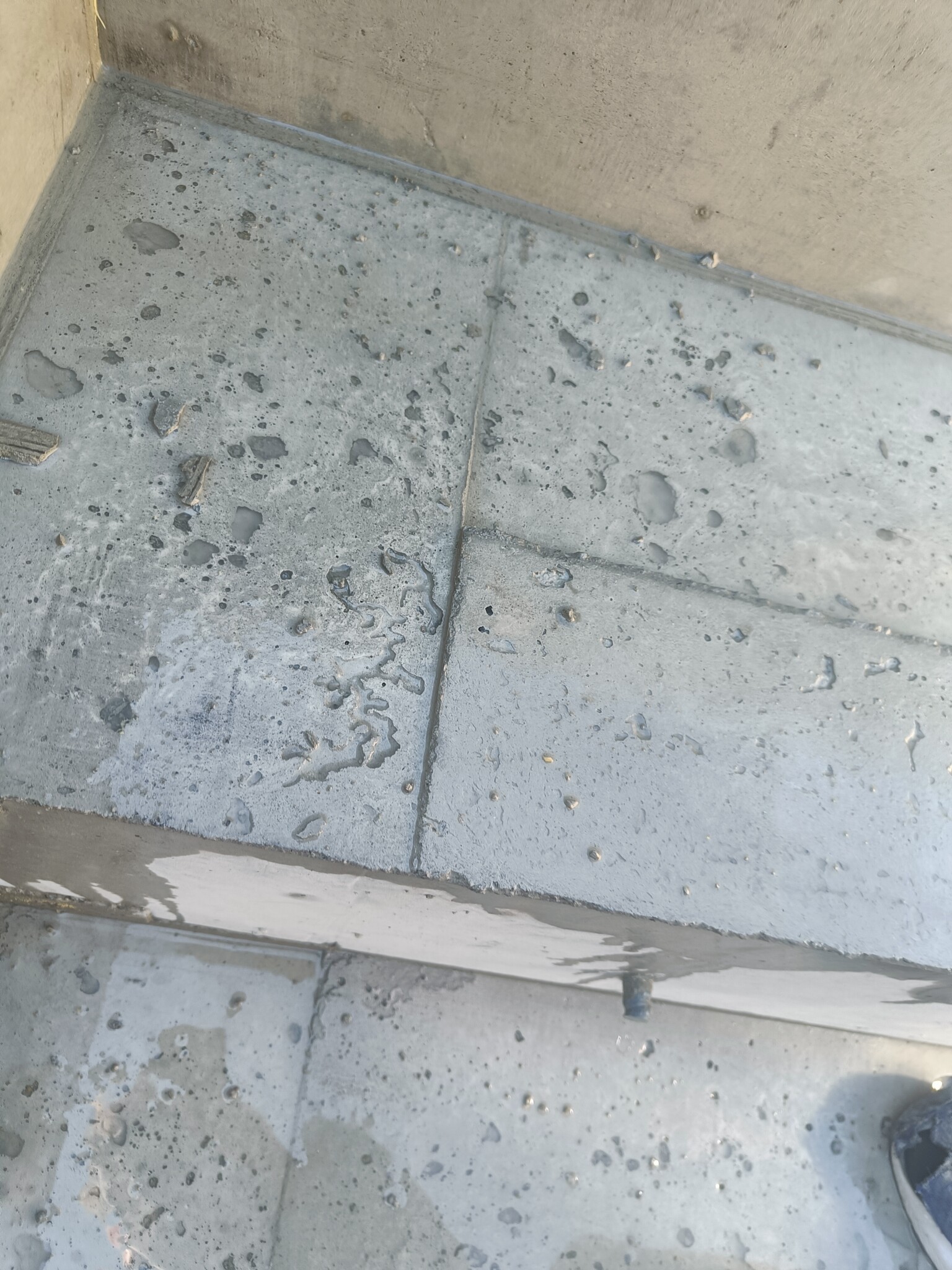

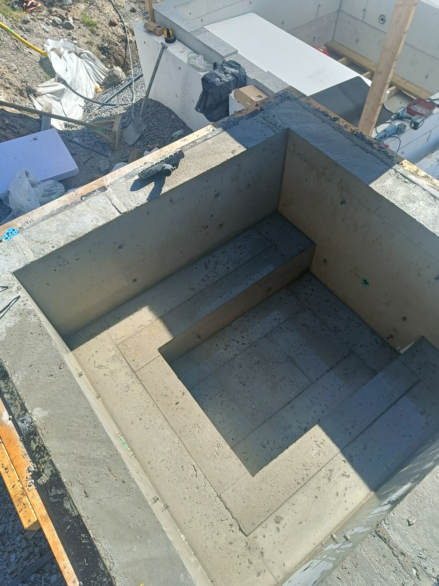

Nu är insidan av formen riven och vi har ett resultat. För att börja med det positiva så blev det en balja med bänkar på tre sidor. Jag har provat sitta och det känns riktigt bra.
Tyvärr blev de horisontella ytorna lite sämre än jag hade hoppats. Dels bilen det mycket gropar under både flytbräda och luckor, och dels tandar det utt till kanske 8mm på sina ställen.
Jag funderar på om jag skulle hyra en slip redan i morgon och försöka ta ner det värsta. Jag får för mig att det går lättare efter tre dagar än när betongen härdat helt. Vad säger expertisen om det?
Sen undrar jag om detta kommer att kunna bli ett bra underlag för målning oavsett. Plan B är att kakla badet i stället, och det känns som en rimlig väg.
Tänk på att det är väldigt svårt att slipa i innerhörnen bara.

Matti_75 skrev:

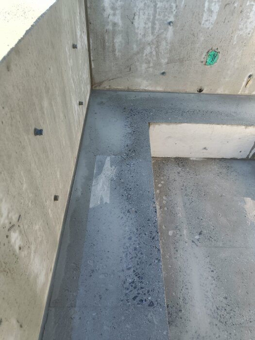

Jag kommer att prova. Är då pass mycket som ska bort.D David_Berglund skrev:
Jag hyrde en betongslip på Bauhaus och körde ner ytorna som tandade. Det gick helt ok. Jag slipade ihop ytorna utan att bry mig om att det blev helt plant, så nu har jag en ganska påtaglig skålning på bänkarna och ett lite vågigt golv. Det tror jag inte kommer att störa.
Nu borde det bara vara att spackla groparna innan målning med expoxi. Och slipa bort huden på övriga ytor då. Det blir samtidigt som slipning av andra badet och då ska jag hyra en bättre dammsugare.
