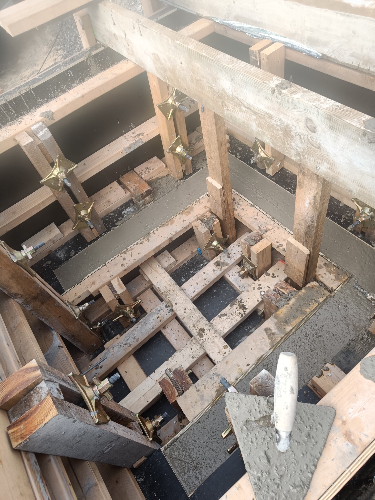

Matti_75 Matti_75 skrev:
Normalt släpper man ut dom liggande reglarna och lägger dom omlott med en stående låsbräda i innerhörnet som bildas på detta sätt.
Det kommer gå bra men jag vet hur gjutfrossan kan spela med känslorna.
Lycka till nu och kom ihåg att det är lätt att bearbeta betongen när den är mjuk och ett helsike när den är hård

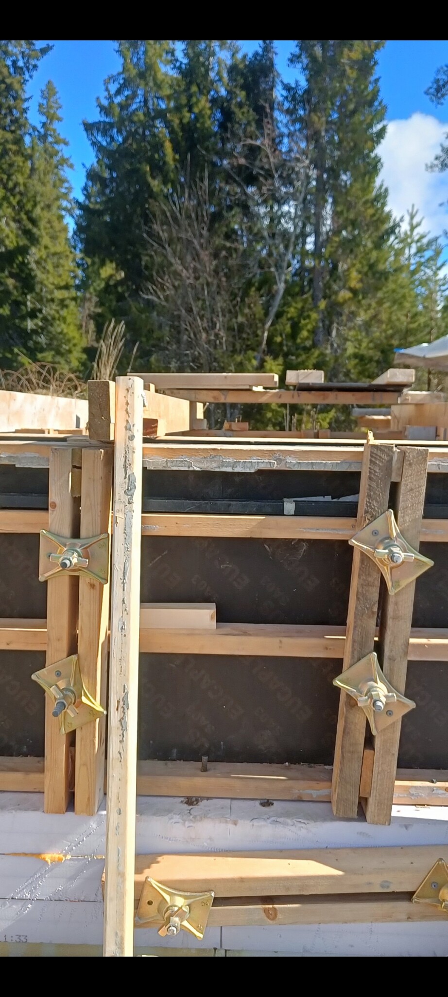

Aha, det hade ju varit smart. Tyvärr sent nu. Jag ska göra om de nedre varven längre och fler klossar och mer skruv.
Jag fick även lite ångest över avståndet från mitt nedre formstag till den undre horisontella regeln, som är ca 30 cm på utsidan. Jag borrade från insidan och tyckte att dom satt långt ner, men på utsidan är är ju väggen längre.
Tror du detta kan vara ett problem? Väggen är 80 cm hög
Jag funderar på att byta ut dubbeloxarna till 45*120 för att vinna lite mer styvhet.

Det kommer att hålla med c/c 300mm.
nybyggarn3

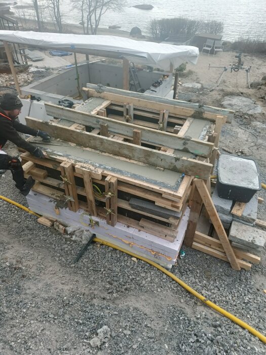

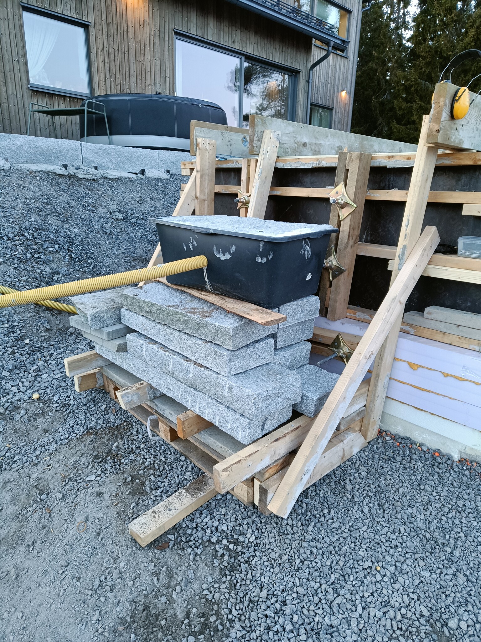

Nu är vikterna på plats. Blev nog inte riktigt 1000kg per sida men inte jättelångt ifrån. Med den planerade gjutpausen på minst en timme innan de högre väggarna gjuts är jag inte speciellt orolig för att formen ska flyta.
  • Stenplattor och en plastbalja fylld med material på en träform vid ett husbygge, använda som vikter för att stabilisera konstruktionen.
Alfredo och 1 till
Jag tycker formen ser väldigt tilltagen ut, men kan inte kommentera lyftkraften, utan bara det andra.

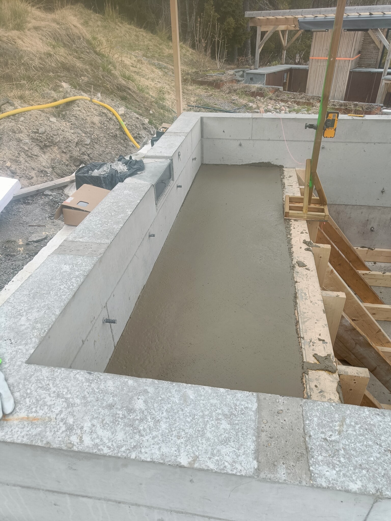

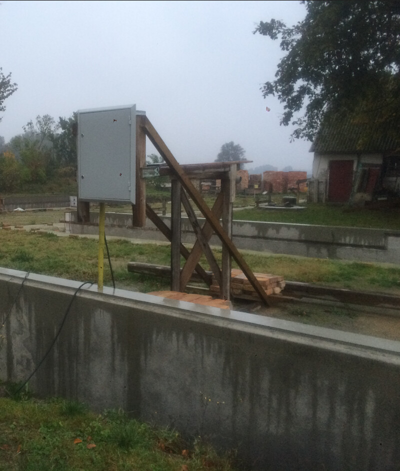

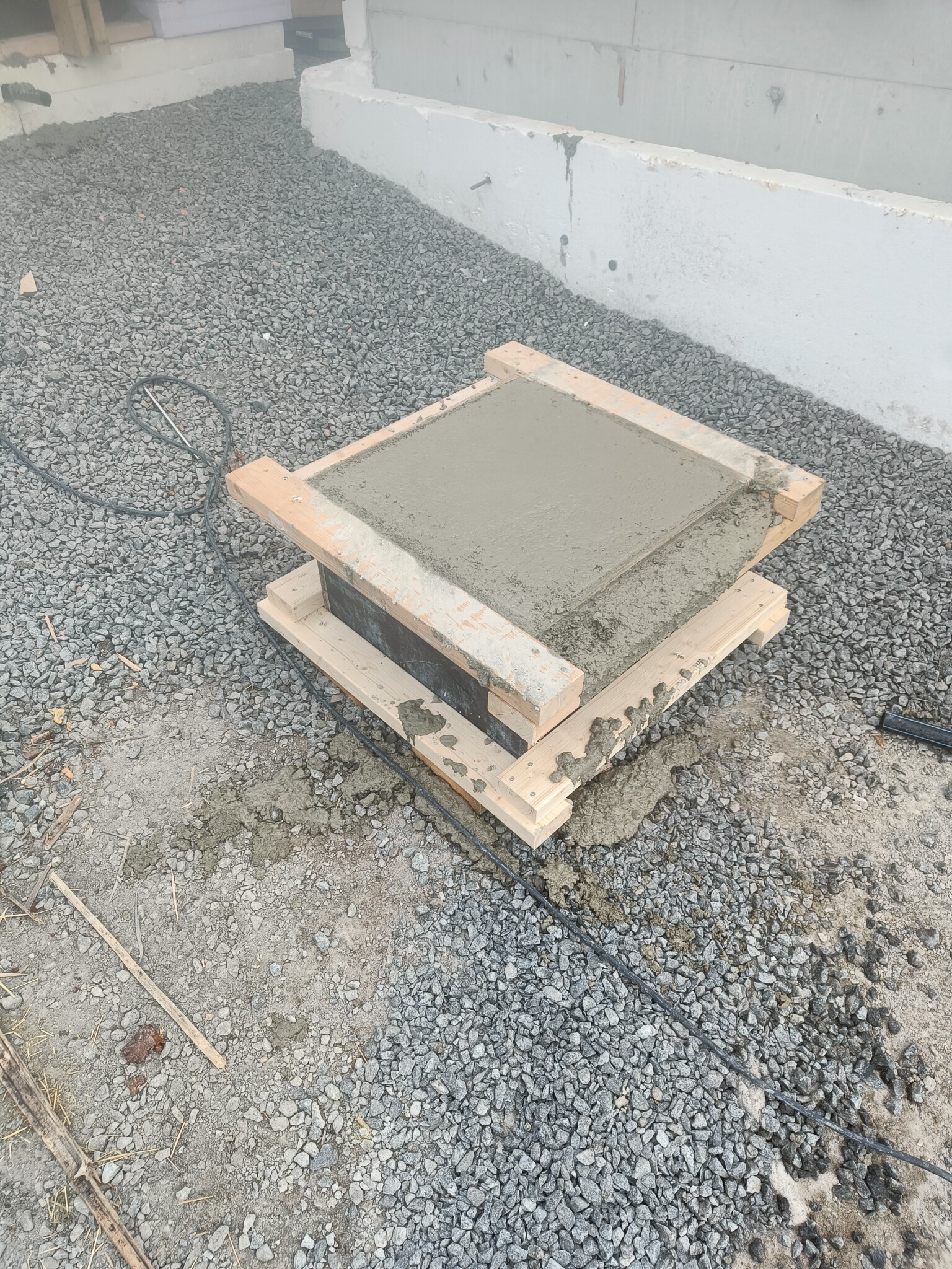

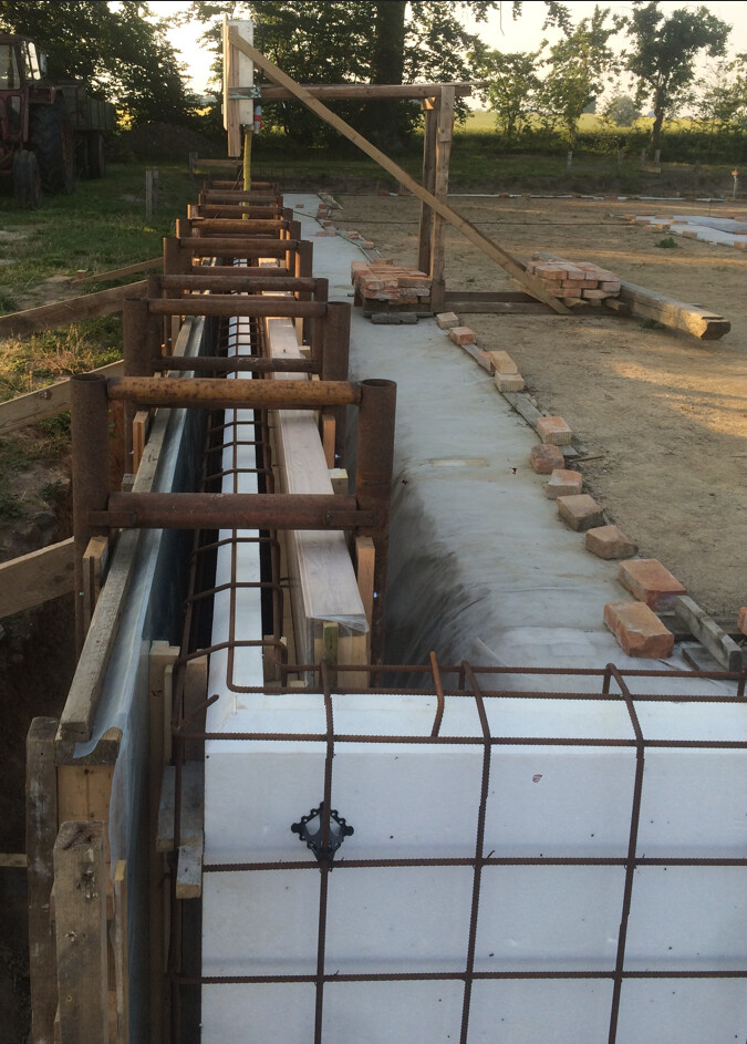

När vi gjöt grundmuren till vårt hus formade vi bara med 15mm plywood och 45x95 reglar och sen hemmagjorda byglar som höll formen på plats. Det var 1,25m högt på bilden.
Form för gjutning av grundmur med 15mm plywood och 45x95 reglar, förstärkt med hemmagjorda byglar, cirka 1,25m hög. Omgiven av tegelstenar.
Grå betongmur på byggarbetsplats med träställning och elskåp inpå regnig dag, omgiven av grönska och äldre byggnader i bakgrunden.

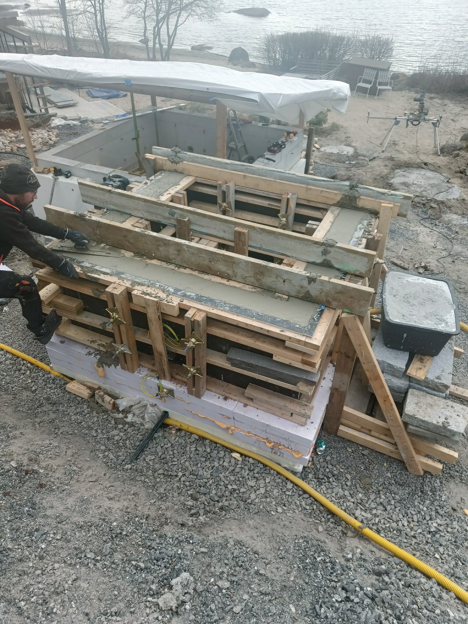

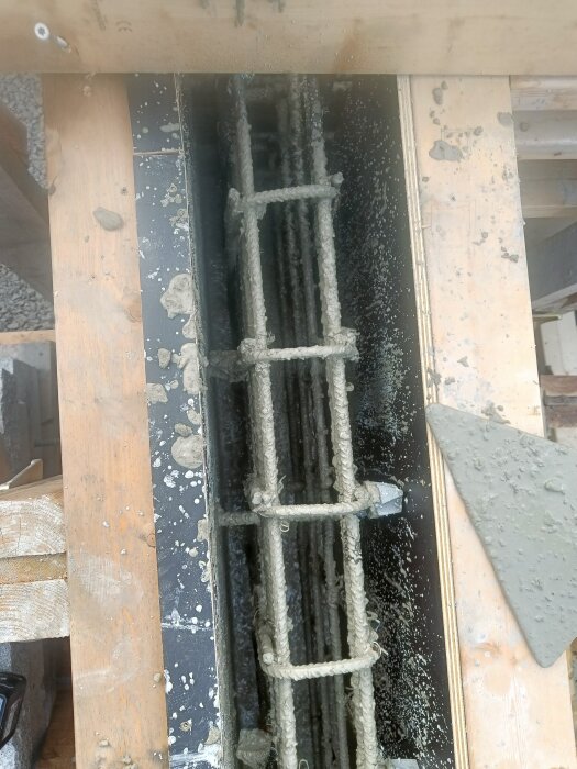

Då var det äntligen gjutet så man kan sova om nätterna igen:)

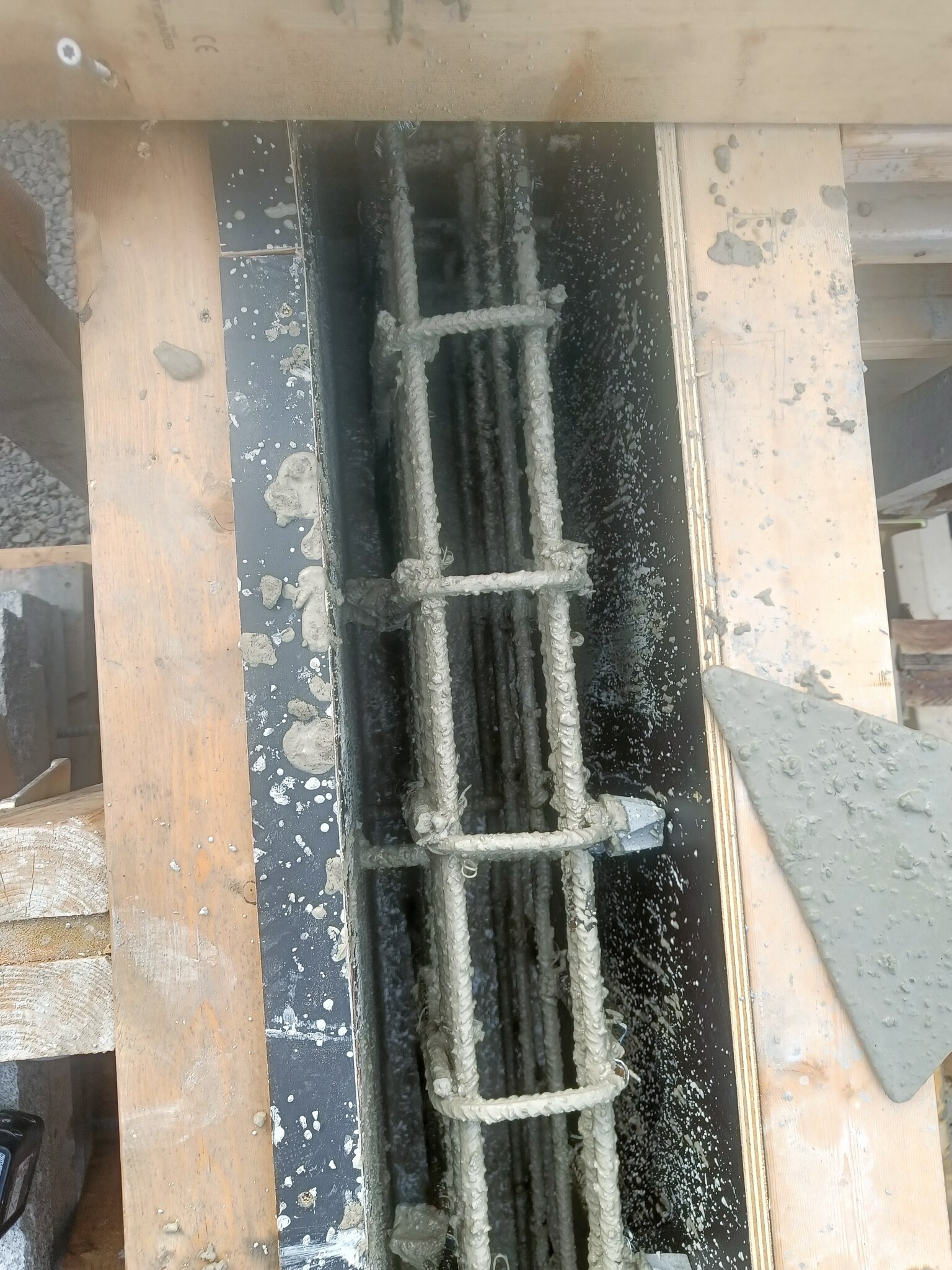

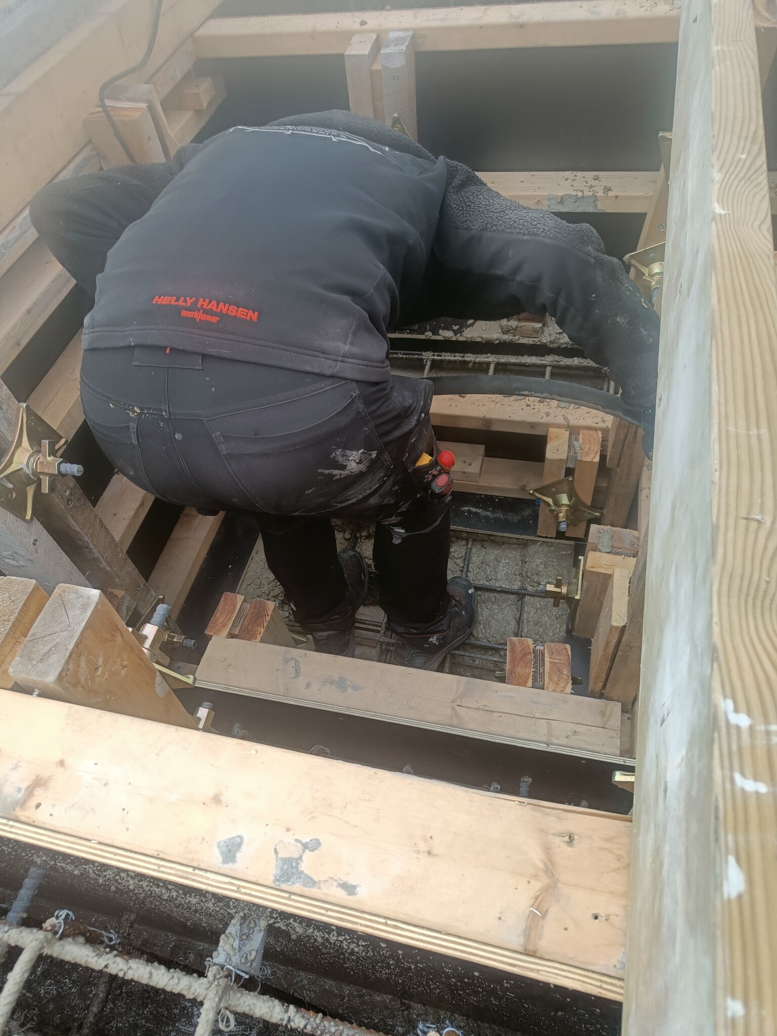

Det gick helt planenligt utan minsta tendens till problem. Vi började nerifrån med att fylla golvet under flytbrädan. Sen la jag igen luckorna och vi fortsatte uppåt med bänkarna, på en gång. Där efter gjöt vi övriga gjutningar och tog en längre kaffepaus, innan vi avslutade med väggarna i spabadet.
Det kändes som att det flöt ut fint under flytbrädan. Det ska bli mycket spännande att riva formen. Först ska allt vara täckt i ca 14 dagar för att minska risken att det spricker av uttorkning.

Roligt att höra att det gick bra med gjutningen och bra att du har tålamodet att vänta 14 dagar med att riva formen, det känns bra!
Koppla av lite under helgen om du kan....
K
Nu kommer ju vi andra behöva sitta på spänn i 14 dagar…
Men vad skönt att det gick bra!
Dublin
Risken med att vänta så länge är att formen brinner fast.
