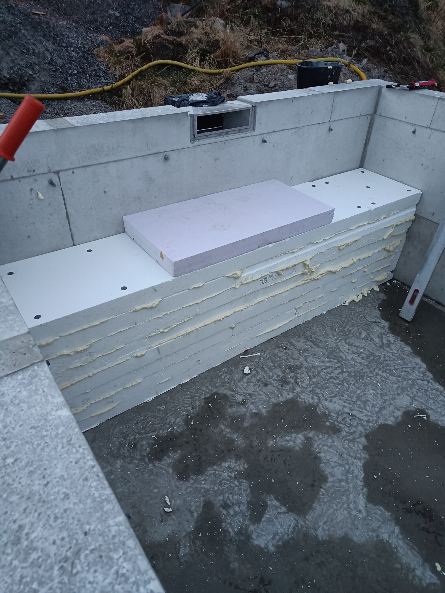

Det går även frammåt med bänken i det större badet. Under cellplasten har jag borrar några dräneringshål som säkerhetåtgärd och sett till är det är fritt mot bakre väggen. Det blir dubbel armering med fogband från Synkoflex och tillhörande primer för montering på brunnen betong. Och så tät färg på det. Jag känner mig hyffsat trygg i att det ska fungera.
Cellplasten är limmad med montagelim mot golvet och skum mellan skivorna. För att den säkert inte ska flyta ska jag även täcka med plast och tejpa mellan plast och betong.
Bänken blir 80 cm djup, 50 cm under kantstenen. För att inte krångla till tätningen och formsättningen kommer jag att gjuta en liten trappa med två steg separat och ställa löst på bänken.

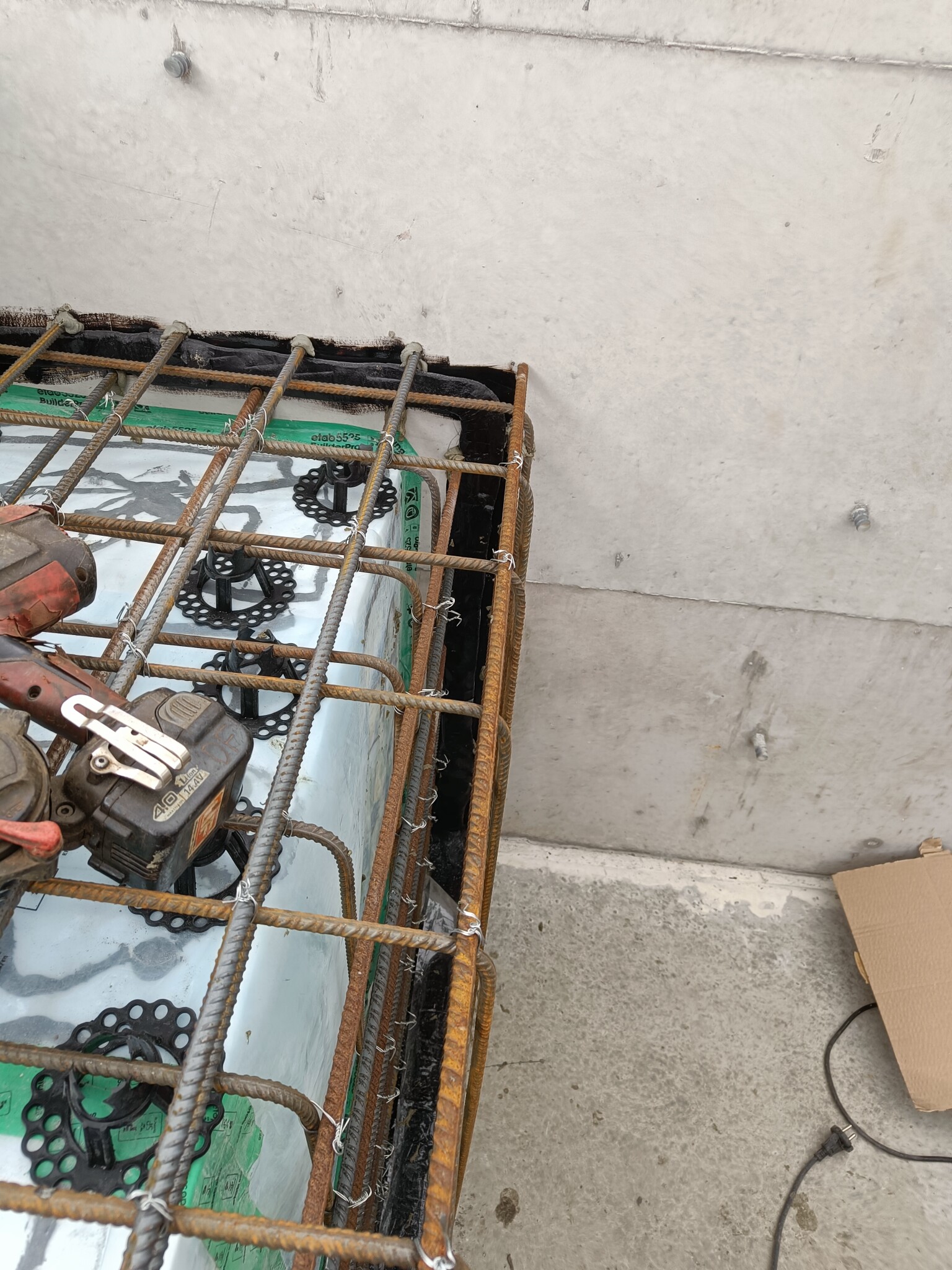

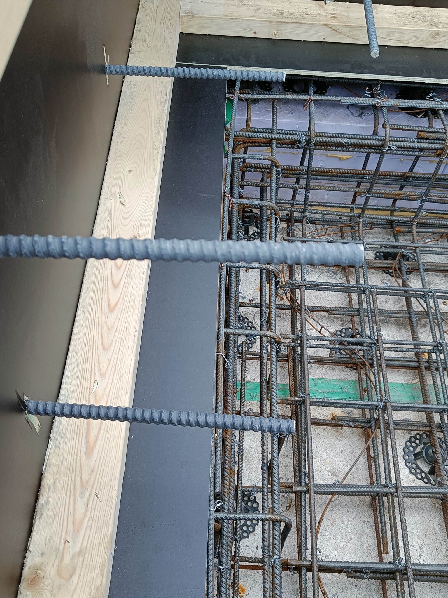

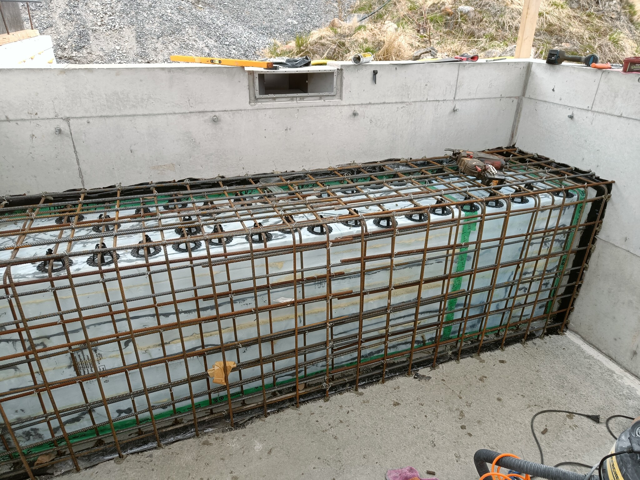

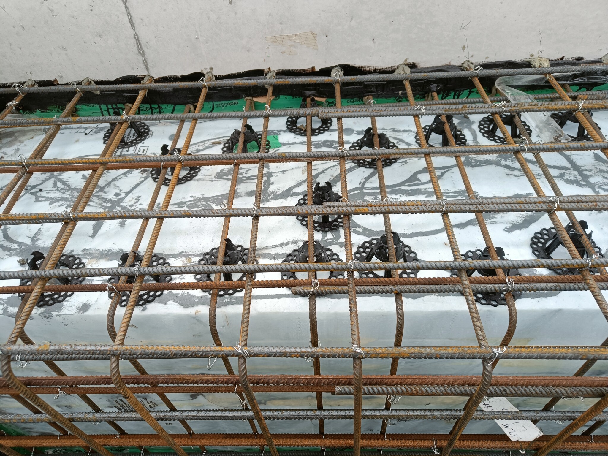

Nu är armeringen av bänken på plats. Det tog en hel dag och 4 tuber ankarmassa. Fogbandet jag hade över från förra gjutningen räckte precis.
Jag valde att använda hela blockade järn mellan golv och vägg. En poäng med det är att jag har 50 distanser under nedre armeringen som låser cellplasten, om den mot förmodan skulle få för sig att flyta. Nu tror jag att det är helt orimligt eftersom jag både limmat cellplasten ordentligt och plastat med tejp mellan plast och betong.
