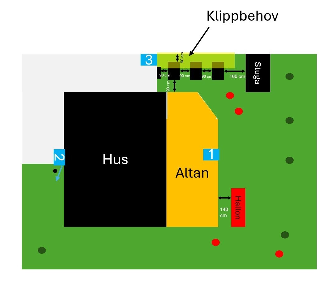

Jag är i desperat behov av er experthjälp för hur jag ska placera ut laddstation och guidekabeln på min tomt på bästa sätt. Har funderat hit och dit och fastnat helt...
Förutsättningarna är enligt bilden och nedan:
- Har en Gardena smart sileno life 750 (ej LONA) med några år på nacken.
- Grönt är gräs, svarta lådorna i ovankant är pallkragar, rött är buske och mörkgrönt är träd.
- Jag vill gärna att gult område märkt "Klippbehov" blir klippt ofta för att trycka ner kirskålsinvationen från grannen. Gärna mellan pallkragarna också.
- Den får också gärna hitta in och klippa passagen mellan hallonlandet och altanen.
- Laddstation
- Allra helst placering blå ruta nr 1 för jag har en tanke att bygga ett garage i altanen där.
- Placering blå ruta nr 2 är under trappan till huset men där är det en ganska smal passage för att komma ut till gräsmattan (runda en brunn och svänga höger mot gräs) som kanske blir svår?
- Placering 3 kan funka om det är ett måste för att få till klippningen i närområdet men det blir svår eldragning.
Skulle säga att du bör undanta klippning runt pallkragarna. Lägg sten runt dom. Det är inte optimalt att låta klipparen stånka runt i så små ytor.
Det är Ok att ha laddaren vid punkt 1. Dra ut guiden rakt ut till höger och låt den gå ner och till vänster och bort till punkt 2.
Alt. låt guiden gå lite i en båge snett upp till höger och därefter ner och bort till punkt 2.
Tack! Kommer den kunna hitta in till ytan mellan altanen och pallkragarna (ser att det står fel mått där, ska vara 130 cm)?E etompau skrev:Skulle säga att du bör undanta klippning runt pallkragarna. Lägg sten runt dom. Det är inte optimalt att låta klipparen stånka runt i så små ytor.
Hade den kunnat klippa bakom pallkragarna om den hade haft LONA eller spelar det mindre roll? Funderar på om det skulle vara värt att uppgradera i så fall.

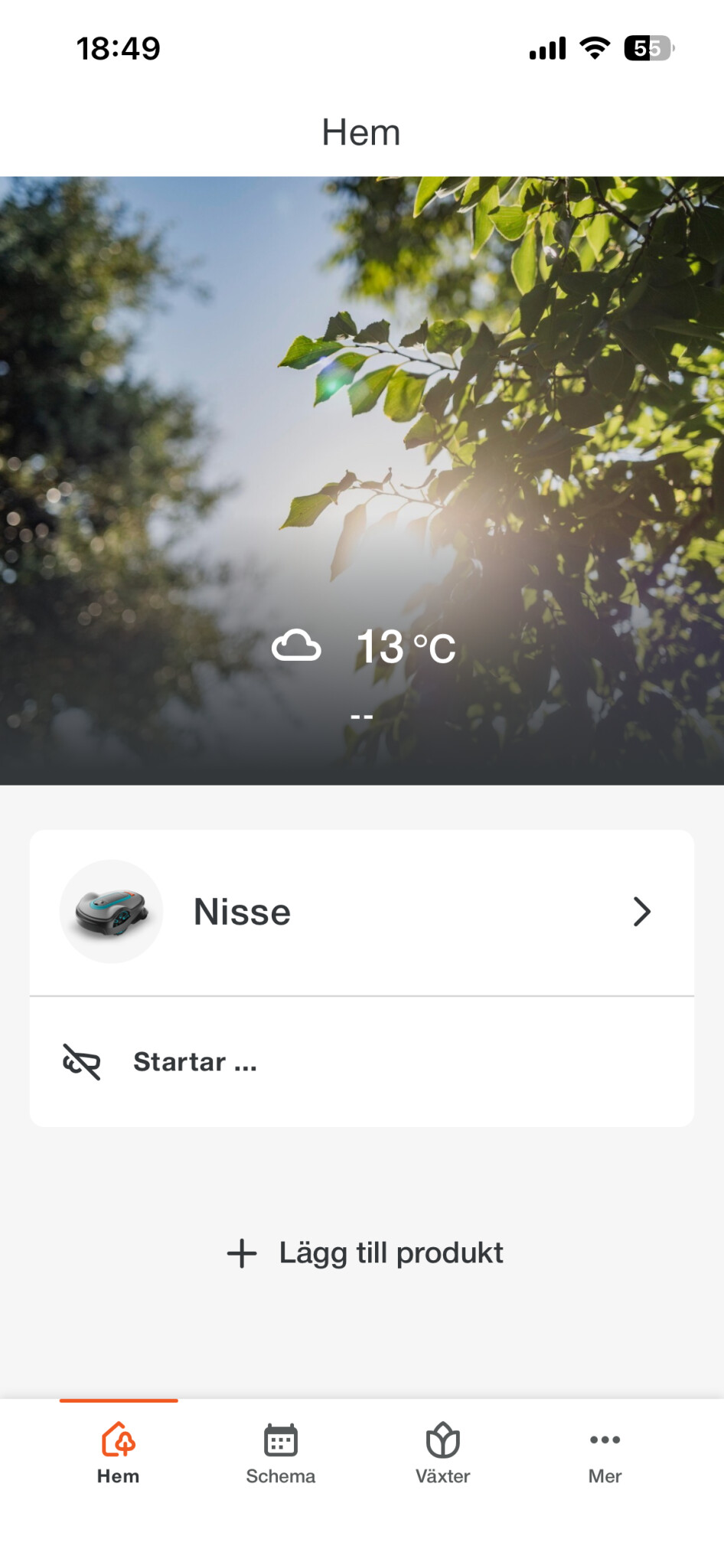

Har ett skumt problem med min Smart Sileno Life 750 årsmodell 2020. Problemet har kommit senaste tiden. Har skarvat om en del av en guidekabel som jag haft lite bekymmer med tidigare men tror inte det här har med det att göra.
Det som händer är att den vägrar köra ut på morgonen efter schemat. När jag kollar i appen växlar den mellan ”Startar” (se bild) och ”Parkerad”. Om jag går ut och kollar på displayen beter den sig likadant, den liksom startar och går tillbaka hela tiden (se film). Även om jag drar ut den från laddststationen gör den likadant. Det jag då måste göra är att manuellt slå igång den och slå PIN på displayen, då sätter den igång att klippa och klipper normalt hela dagen efter schemat. Batteriet håller lika länge som vanligt. Sedan är det samma problem dagen efter.
Verkar som beteendet endast sker när den kommit upp till 100%. Innan den nått det och den faktiskt laddar verkar den bete sig normalt. Har också provat rengöra blecken.
En annan användare nämnde något om liknande han haft och att knappsatsen behövde bytas ut. Någon annan med idé?
