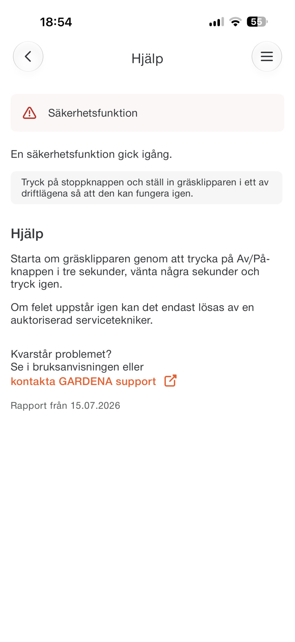

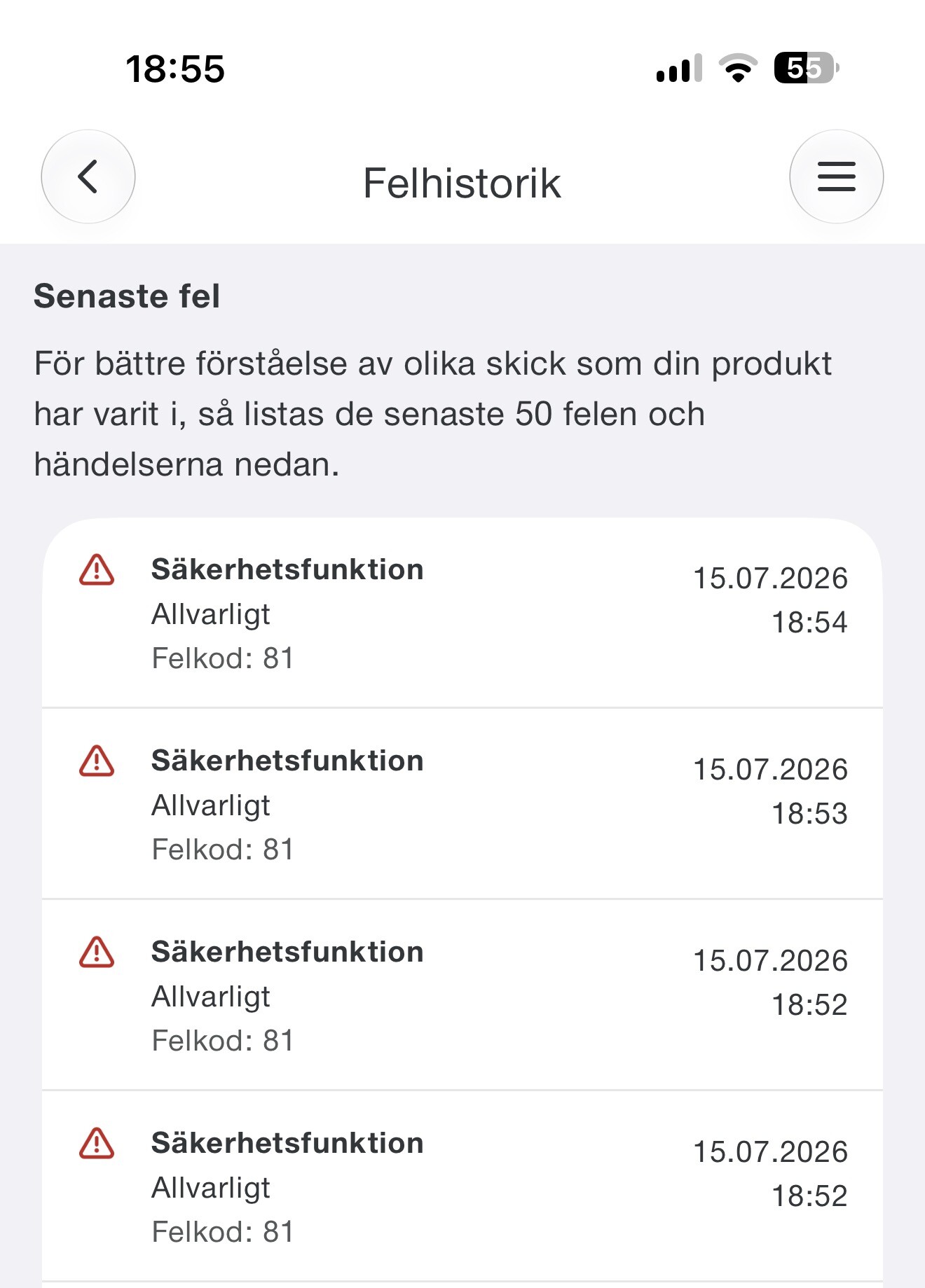

Sileno minimo 500 -22 som plötsligt slutat funka..
När jag ska starta klippning så börjar alla dioder på knappsatsen blinka, appen säger följande.
Några idéer? Har haft isär och gjort rent, kortet SER iallafall fint ut
Har du haft ute batteriet men felet kvarstår, då tror jag tyvärr det är något hårdvarufel på klipparen. Kanske en defekt klippmotor.
Du kan ju höra med gardena vad felkod 81 står för.
Gardena erbjöd tidigare 5 års garanti (efter registrering), så kanske har du fortfarande garanti på maskinen
