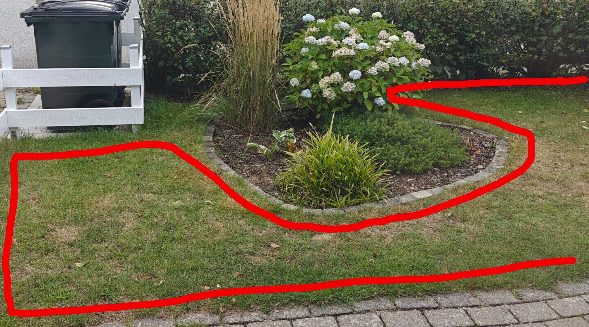

Märkligt, min sileno verkar lite vild och bryrsig inte om två paralella begränsningskablar? Den kör rakt över.
Blått är körsträckan, rött är kabeln.[bild]
Men är en riktig skräphörna där. Funderat på att bygga ut rabatten lite istället bara..
B blork skrev:
Förra ägarens installation. Men jag har nyligen byggt in staketet på vänster sida så det var mer plats innan.
Hur bör det dras om menar du? En ö är ju vad manualen rekommenderar?
Det svarta stecket är en rabatt.
Dags igen att klippa, tänkte fixa detta. Växer ändå väldigt lite gräs mellan rabatt och häck och staket, får ta det med trimmern. Men hur ska jag dra kabeln egentligen då? Bara såhär typ?
