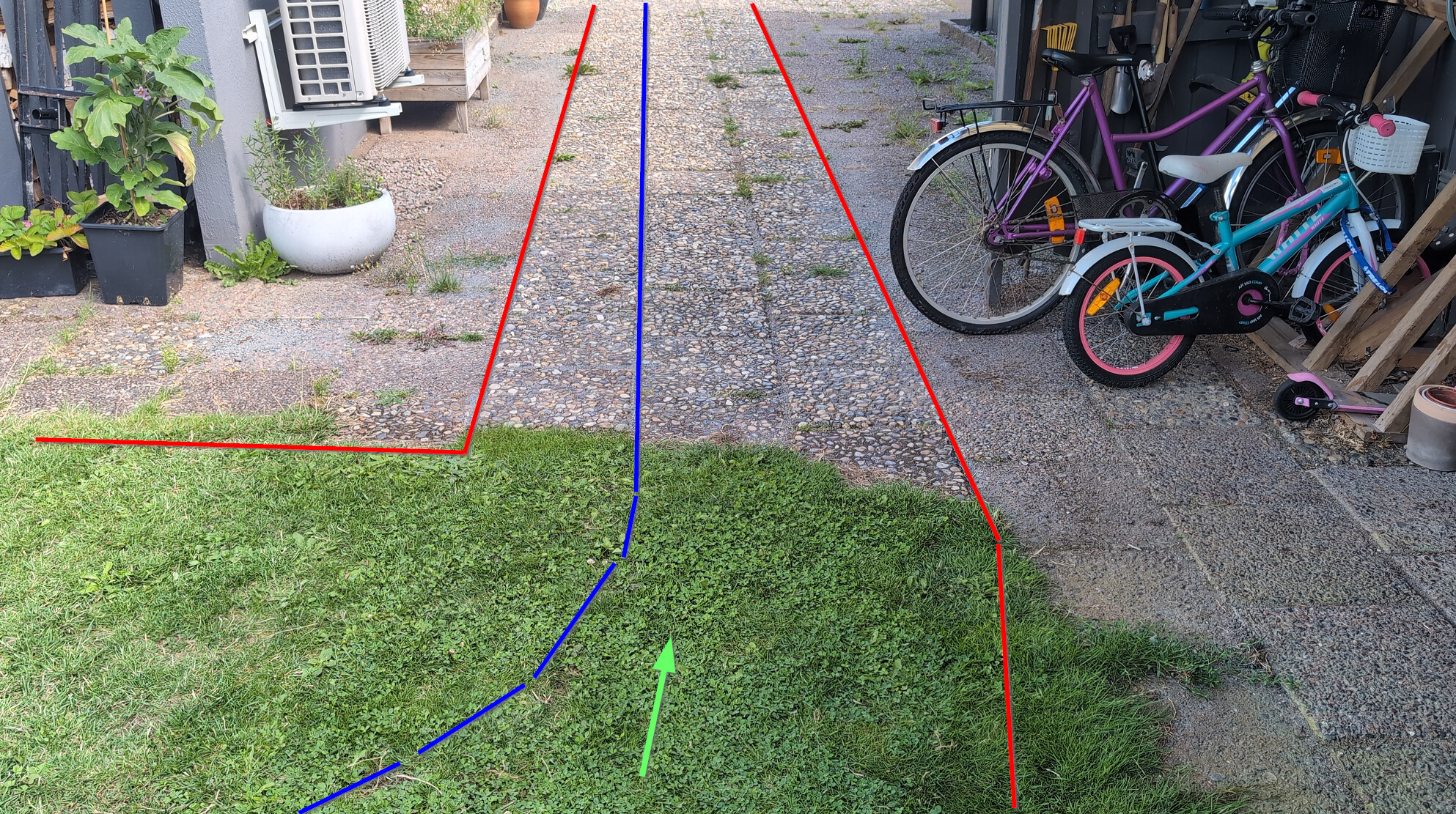

Hej! Jag har ett irriterande problem med min Sileno Life LONA. Jag har dragit begränsnings- och guidekablar enligt bilden nedan. Försöker leda klipparen över stenläggning till en annan gräsyta, och det funkar bara ibland. Uppskattningsvis 50% av gångerna kommer klipparen precis fram till stenkanten och bestämmer sig där för att börja klippa istället för att följa guidekabeln hela vägen.
Några observationer:
- Innan var yttersvängen lite snävare vilket gjorde att klipparen verkade tappa kabeln i ytterkurvan. Jag har gjort vägen fram till stenen så rak som möjligt och numera kommer klipparen oftast rakt på, som den ska.
- Under kalibrering av guidekabeln har jag inte stött på problemet, bara vid vanlig drift och/eller manuell start.
- Zoner verkar inte hjälpa, problemet finns både när kartan skapas och efteråt.
- Har försökt kalibrera och mappa om flera gånger.
- Det finns rapporter om liknande problem (övergång gräs/plattor) t.ex. här: https://www.reddit.com/r/automower/...ena_sileno_life_lona_guide_cable_calibration/
- Från länken ovan: "I suspect that in my case it may be about the moment, when the robot changes the surface it drives on. In my garden, the robot goes from grass to a dirt path, and then back to grass. I read somewhere that Gardena/Husqvarna “doesn’t like” such changes and often starts mowing then."
- Det är 1-2 cm höjdskillnad, men inte skarp, mellan gräs och plattor.
Någon mer som har liknande problem? Uppenbarligen klarar roboten att hitta rätt då kalibrering går fint varje gång, men i driftläge fuckar den upp. Mjukvaruproblem?
Exempel:
Inte alltid den "svänger till" sådär innan den börjar klippa, men det är alltid på samma ställe.

Blir det något strul så är det till 99,9% relaterat till installationen och miljön.
Några grejor att tänka på:
1. Möter klipparen motstånd/hinder vid påbörjad klippning och utgång längs guiden avbryts körning och klippning påbörjas.
2. Kommer klippare nära beg.kabeln vid utgång längs guiden avbryts körningen på den platsen och klippning påbörjas.
3. Avståndet till guiden som klipparen håller varieras vid varje körning. Är där något kritiskt område längs guiden så kan detta trigga stopp i körning och klippning påbörjas då klipparen har valt ett längre avstånd till guiden.
4. Underlaget klipparen kör på vid gång längs guiden ska inte ha någon betydelse så länge det inte triggar krockavkänningen.
5. Har du gjort skapar kurvor på guiden kan klipparen ev. "tappa bort guiden" vid körning. Vid utgång längs guiden söker då inte klipparen upp guiden på nytt utan klippning påbörjas på aktuell plats.
6. Se till att maximera avståndet mellan beg.kabel och guide på vänster sida om guiden sett in mot laddaren. Min. 30 cm.

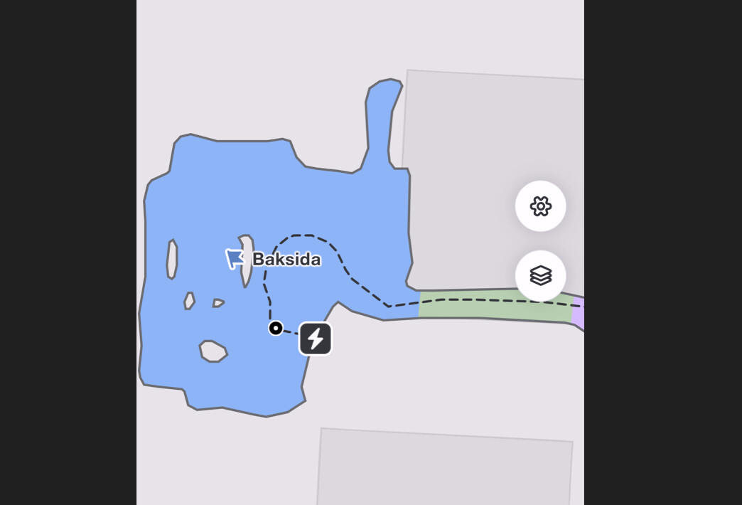

Fortsätter med mina problem ovan. Har sett att det blir samma problem på flera ställen i en svag ytterkurva. Har jämnat till och försökt få till så mjuk kurva som vanligt. Oftast händer det i övergången till plattorna, men även innan och efter.
Det som händer, vid utgång längs guide, är att klipparen plötsligt gör en skarp, kort sväng in till vänster mot guiden. Av någon anledning. När den har gjort det börjar den klippa, precis som om att den har tappat bort guiden. Märkligt kan jag tycka eftersom den skarpa svängen är in mot guiden. Till synes omotiverat då den ser ut att följa bra avstånd ut innan den störtdyker in till vänster.
Exempel på gräs:
Exempel på plattor:
Exempel strax innan övergång:
I det sista klippet kan man till och med se kabeln eftersom den (ännu) inte är nedsänkt ordentligt mellan/under plattorna.
Så här ser området ut. Mappningen tycker att det är vassare kanter på svängarna än det är i verkligheten. Har mappat och kalibrerat om flera gånger, aldrig problem under kalibreringen. Problemet uppstår som sagt inte heller på exakt samma ställe varje gång. IBLAND tar den sig hela vägen, men skulle säga att det är kanske 20% av försöken.
Exempel på gräs:
Exempel på plattor:

Installerade den nu i somras, så ja, hela tiden. Den klarar sig ibland och kör dit den ska. Har gjort om guidekabeln en gång för att få till så mjuka svängar som möjligt, känns inte som att det hjälpte jättemycket.E etompau skrev:
Något tycks störa den vid gång längs guiden, oklart vad.
Har du sett till att maximera avståndet mellan guide och begränsningskabel till vänster om guiden?
I inlägg #3518 så ligger guiden lite förskjuten, var befinner sig laddaren i förhållande till bilden?
Hur lång guidekabel har du i installationen?
