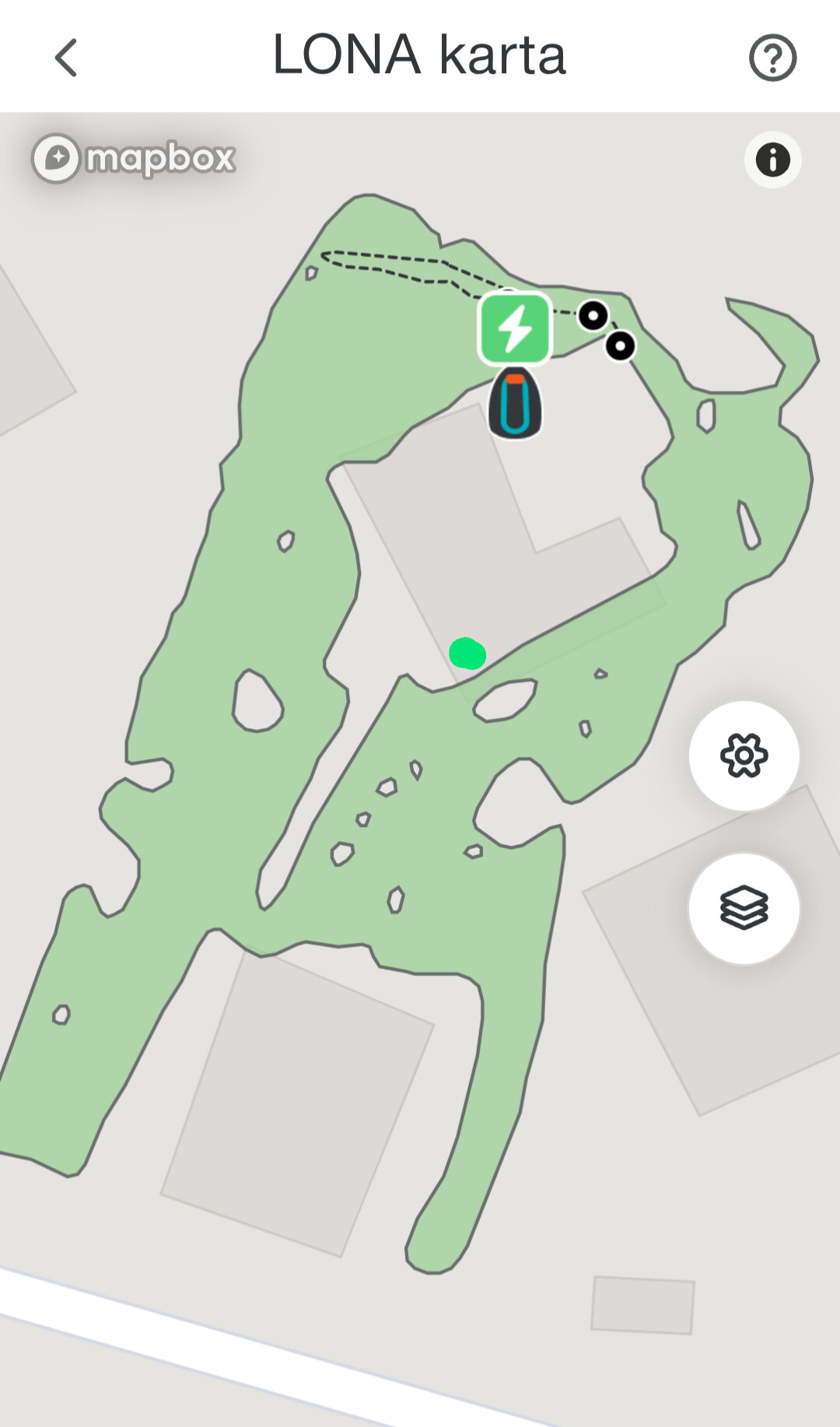

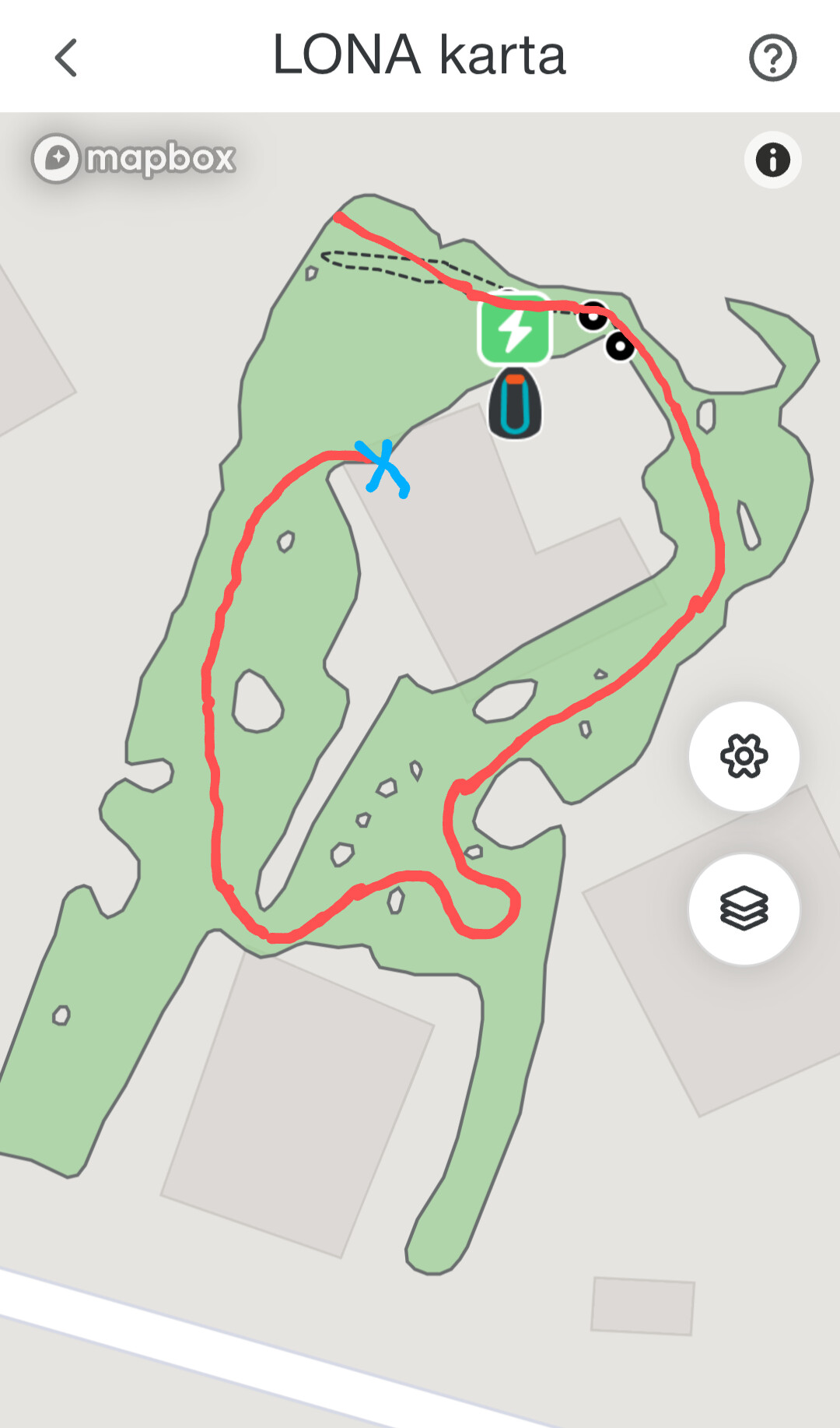

Har utökat klippområdet några gånger och även ändrat och förlängt sträckningen på guidekabeln. Klipparen är dock lite förvirrad på ett par ställen där guidekabel tidigare varit dragen och verkar tro att guiden fortfarande är kvar, vilket gör att på ett ställe hamnar den i en loop mellan begränsningskabel och "spökguiden" och det resulterar i att den inte hittar hem.
Den hittar alltså "spökguiden" på ett ställe när den ska hem, följer den till en begränsningskabel, vänder och letar upp "spökkabeln" igen osv osv.
På ett annat ställe, vid hemgång, hittar den guidekabeln men följer den åt fel håll.
Nya sträckningen av guidekabeln är heller inte med på LONA-kartan utan den visas helt galet. Guidekalibrering är genomförd ett par tre gånger och är OK, enligt displayen på klipparen.
Guidekabel, enligt LONA (svarta streck)
vilket ändrade sig helt efter senaste omdragningen och ändring av klippområdet. Laddstationen är även den numera felaktigt utmärkt.
Guidekabel, enligt mig (röd linje)
Laddstationens verkliga läge (blått kryss)
Kan klipparen ha nån form av "gamla minnen" som ställer till det? Kan isåfall dessa nollställas?
I övrigt fungerar klippningen bra och hemgången för laddning men ibland loopar den tills batteriet tar slut.
Klipparen har inget minne i själva hårdvaran utan allt skickas till molnet via gateway:n. Där ligger kartan över tomten mm lagrad.
Mig veterligen så nyttjas inte kartan vid hemgång utan klipparen "lyssnar" på signalen från guiden och påbörja hemgång när den passerar över kablen.
Det låter som du har något trixigt område, kanske liten vinkel på guidekabeln i något hörn eller kort avstånd mellan beg.kabel och guide som orsakar ditt problem.

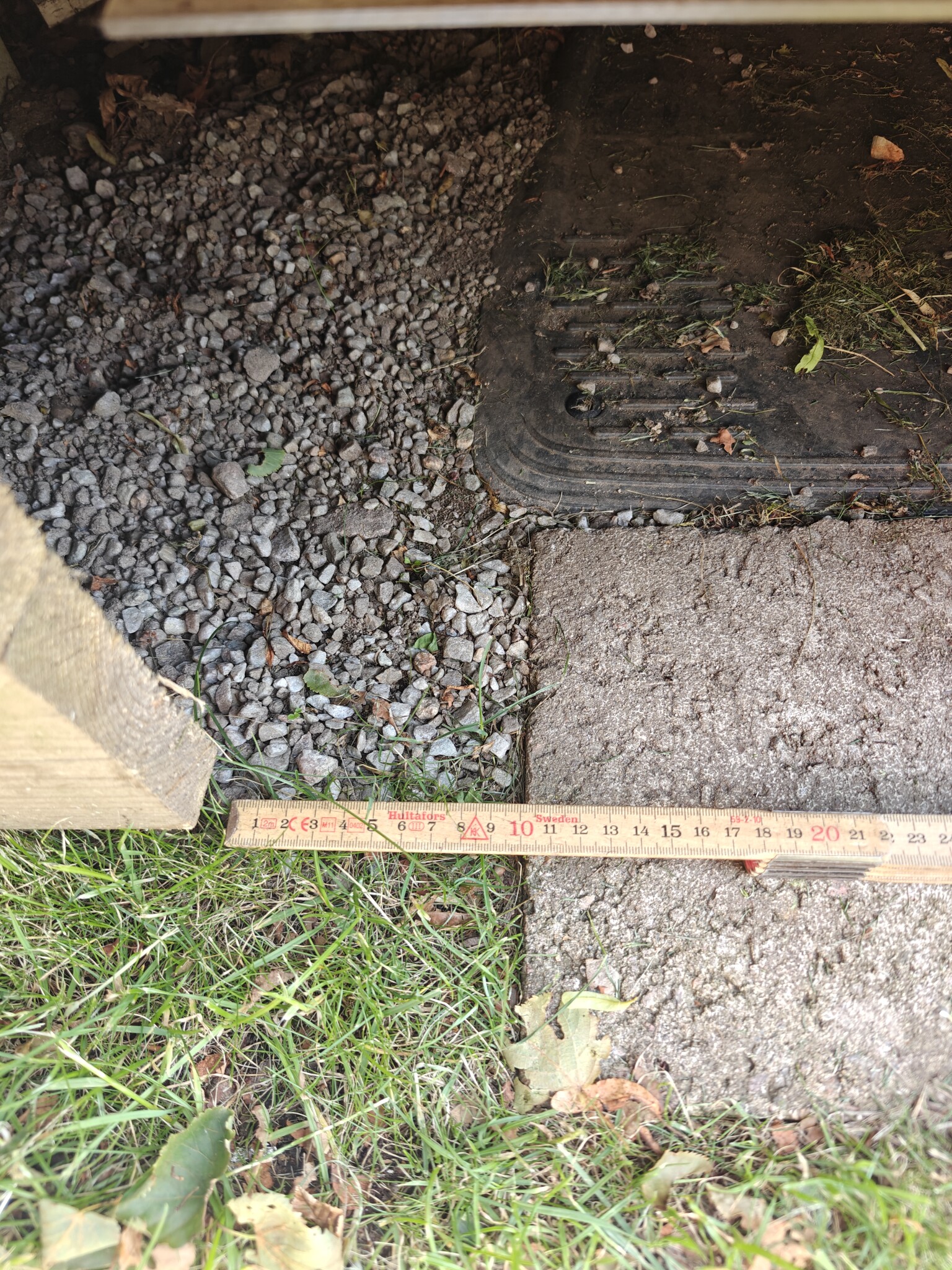

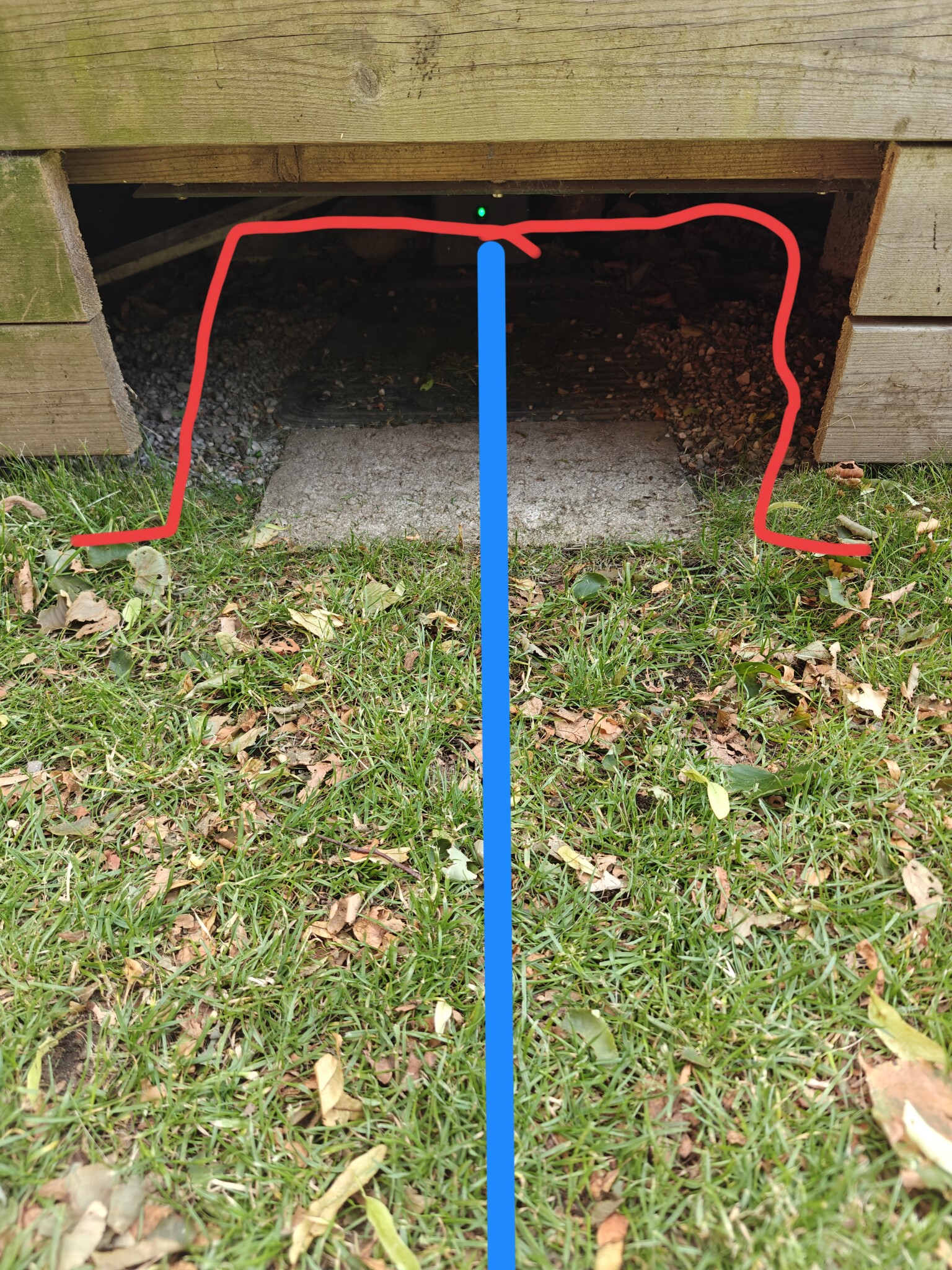

Ytterst sällan så lyckas roboten irra sig in här under mitt trädäck och köra fast. Har ställt in undvik hus men verkar ej hjälpa. Detta är alltså under klippning, inte dockning. Kablar och guide ser ut såhär.
Bör jag flytta ihop begränsningskabeln för att undvika att den kör in? T ex såhär? Eller kommer det förstöra dockningen då?

Det kan vara så att vid utökningen av klippområdet så hamnade laddstationen på en ö i mitten. Och då ska ju guidekabeln anslutas till ön och inte som jag hade tidigare, till yttre begränsningen.E etompau skrev:Klipparen har inget minne i själva hårdvaran utan allt skickas till molnet via gateway:n. Där ligger kartan över tomten mm lagrad.
Har nu ändrat och ska hålla koll på klipparens beteende och se om det blir bättre.
