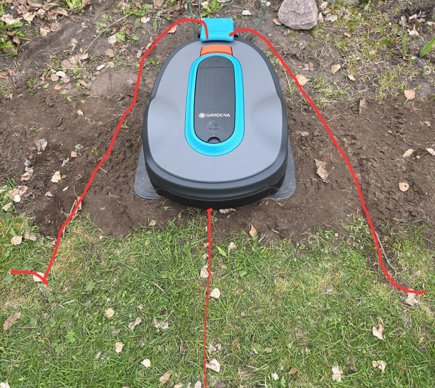

Hej alla,
Jag har köpt en Sileno av en kompis. Jag har nu installerat ny avgränsningskabel och guide kabel.
Väljer att den ska kalibrera sig i menyn men den bara snurrar runt laddstationen och kör fast . Är nästan som att den är kvar i den gamla installationen som var hos min kompis.
Hur får jag den att göra en ny installation ?
Vad kan vara fel ?
Ligger kablarna fel vid stationen ? Se bild

Beg.kabeln tycks ligga för nära laddstationen.
Rätt installerat så ska den gå igång att klippa på din gräsmatta. Den har ingen data i sitt minne från tidigare installation.
Guidekalibreringen är bara ett sätt för klipparen att mäta uppå ett maxavstånd som den kan ha till guidekabeln.

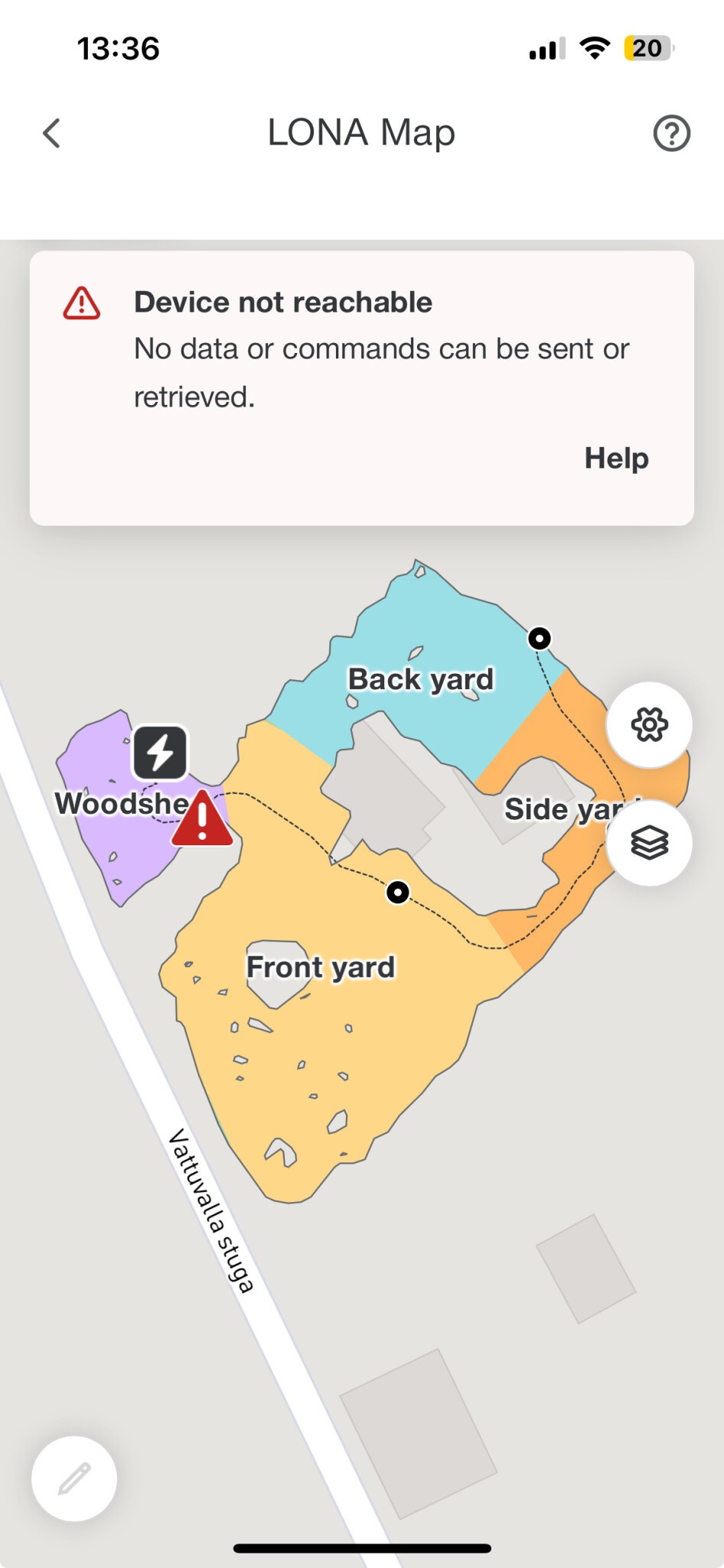

Jag installerade en 1500 Lona (Chewbacca) i vår stuga fyra timmar norrut för ungefär tre veckor sedan. Hittills har den "lyftats" ungefär fyra gånger nu, och varje gång har jag varit tvungen att be en granne att sätta tillbaka den i laddaren och starta om den. (Jag är skyldig dem en massa öl nu). Det har alltid berott på ett hål i marken.
Men förra veckan hittades den död mitt på gräsmattan (ingen sten, ingen pinne, inget hål) och den bara stannade och bestämde sig för att stänga av.
Min granne satte den i laddaren och försökte starta om den. När den startades om gav den några olika felmeddelanden i min app - GPS-signalen förlorad, och sedan gick den till okänt fel och till slut klipparen oåtkomlig. Även om den för en sekund sedan skickade mig aviseringar.
Vi försökte starta om två gånger och samma problem båda gångerna. Och det finns en "varningssymbol" på kartan, vad betyder det?
Några tankar? Är detta relaterat till något känt fel, då kan jag ta några reservdelar och övertyga familjen och ta dem på en tur norrut på fredag.
