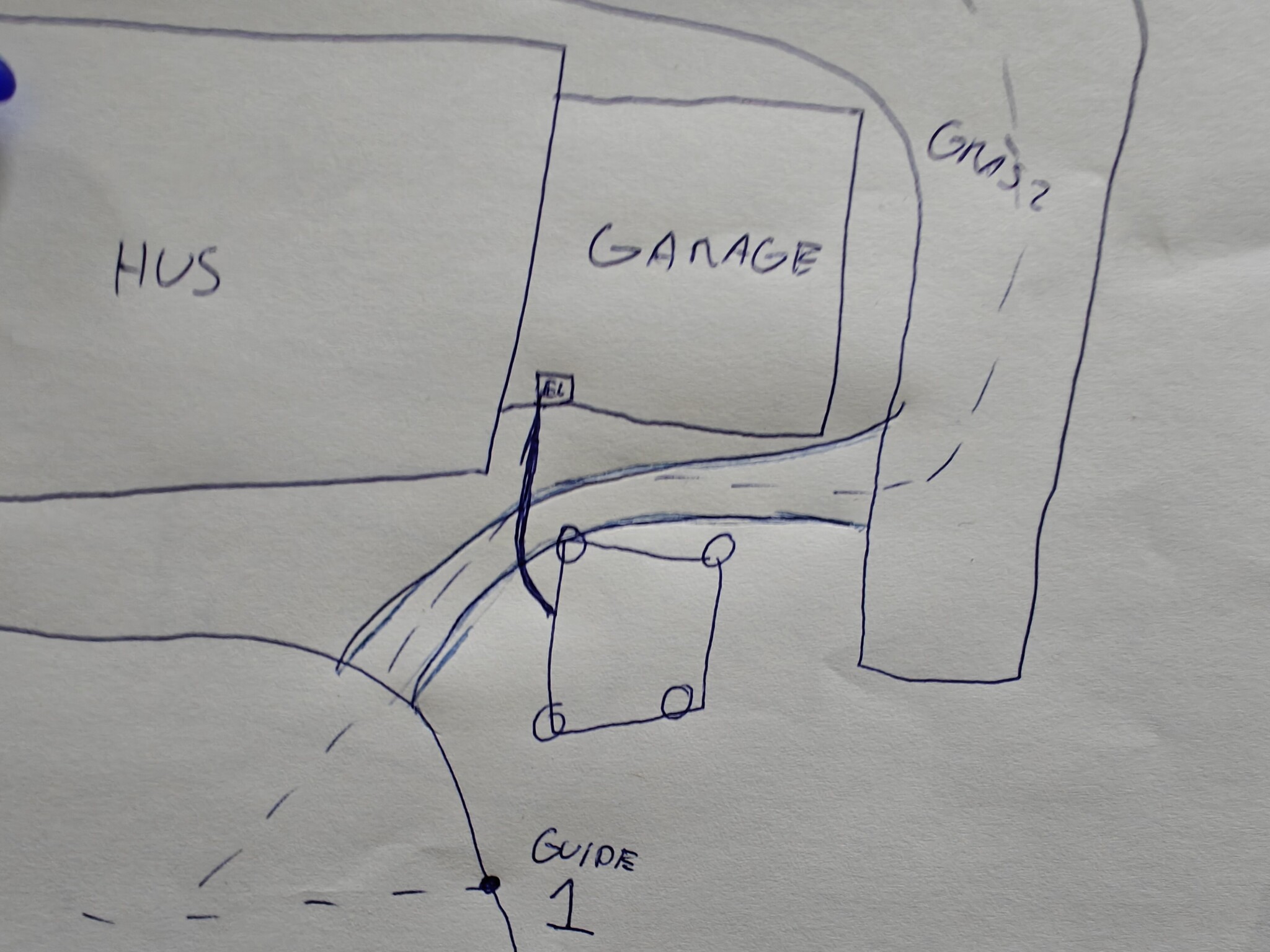

Du får aldrig klipparen att köra över beg.kabeln. När den följer guiden ut och kommer fram till beg.kabeln blir det stopp, och klipparen påbörjar där klippningen.F Fideliox skrev:Började skriva men insåg att en bild är bättre.
Så här ser det ut hos oss. Två gräsplättar. Baksidan har stort trädäck där kabeln är dragen. Guidekabeln sitter idag på punkt 1 på bilden. Så för att klippa gräs 2 får jag lyfta över klipparen och trycka på biytan. Lite segt. Skulle det gå att flytta guidekabeln till punkt 2 på bilden eller blir det problem när den ska rulla över till andra gräsplätten (den ju får korsa begränsningsksbeln) då? Tror ni det är problem att rulla över uppfarten om det ligger en elbilskabel där?
Fan, misstänkte det. Då får jag göra en gång typ såhär?E etompau skrev:
Vet inte hur bred den behöver vara?
Är ju en stenlagd uppfart så får ta upp iaf 3 rader då, en för varje kabel. Kanske skiter i det då, får bli slinglös nästa gång.
Du lär behöva minst 30 cm mellan guide och till beg.kabeln, så 70-80 cm bredd mellan beg.kablarna bör funka. Testa innan du permanentar installationen.F Fideliox skrev:

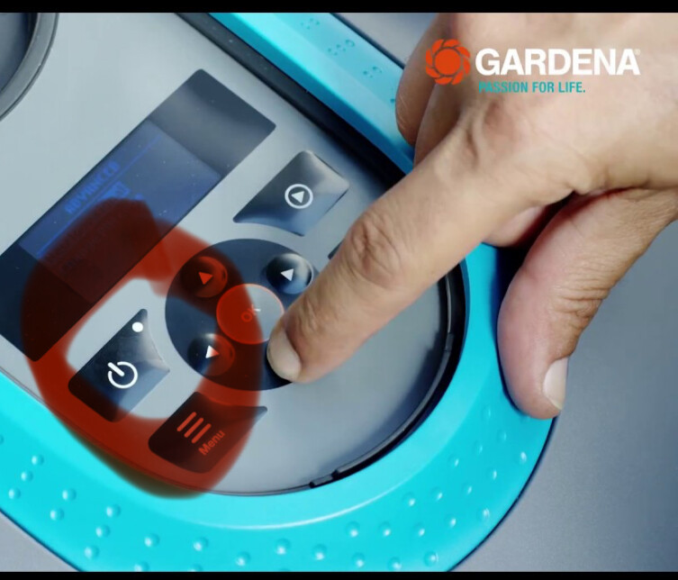

Min Sileno smart city blev tyvärr kvar utomhus större delen av vintern… Detta i södraste Skåne, så det var åtminstone rimligt milt, och den var i laddstationen hela tiden. Men den vill inte starta…
Den gröna lampan vid på-knappen på klipparens manöverpanel blinkar grönt, men det händer ingenting när jag långtrycker på knappen. Jag har haft ute batteriet som sågt farligt djupurladdat ut med en spänning kring 14 V, men jag har lyckats ladda det utanför klipparen och fått det att hålla en spänning kring 20 V i nyladdat skick utan någon skillnad. Kanske behöver jag ändå ett nytt batteri, men vill gärna utesluta andra fel först innan jag lägger pengar på det…
Vad betyder egentligen blinkade grön lampa på manöverpanelen? Finns det andra sätt att väcka systemet?
Grönt blink betyder att du har eco-läget aktiverat, i övrigt okej.N Nyrostad skrev:Min Sileno smart city blev tyvärr kvar utomhus större delen av vintern… Detta i södraste Skåne, så det var åtminstone rimligt milt, och den var i laddstationen hela tiden. Men den vill inte starta…
Men gäller inte det för lampan på själva laddstationen? Jag pratar alltså om den här knappen på själva roboten (som jag just nu har inomhus).Keiller skrev:
Ajdå, jag missförstod dig. Kanske står i instruktionsboken? Har du ingen manual kvar så tror jag de finns att hämta som pdf på Gardenas produktsidorN Nyrostad skrev:
