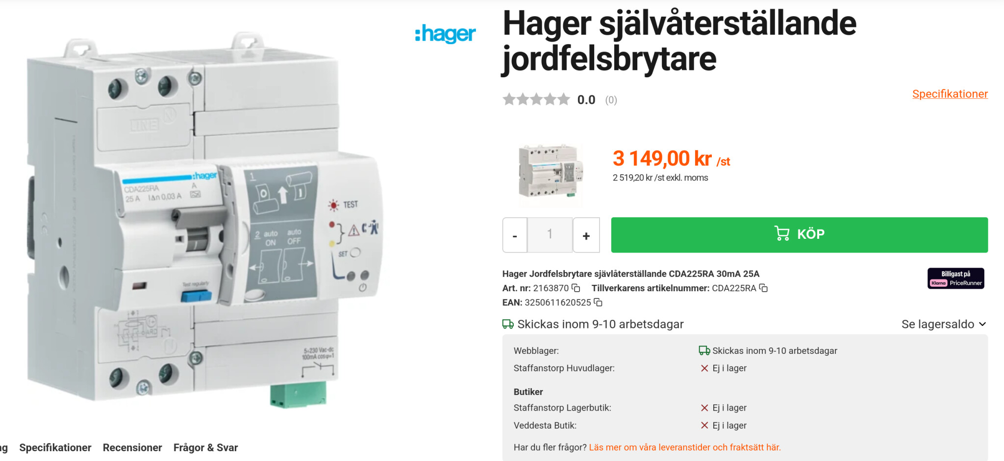

https://www.elbutik.se/product.html/hager-sjalvaterstallande-jordfelsbrytareNötegårdsgubben skrev:
Finns andra fabrikat, t.ex. italienska Gewiss, som jag tror var först med produkten.

Bra tips, tack!Mikael_L skrev:
Att anläggningen i ett fritidshus kan självåterställa sig är värt en del.
Så dyr tycker jag inte att den verkade heller jämfört med en vanlig jordfelsbrytare, men lite surt när man redan har en förstås.
Får fundera på om jag ska ta in en elektriker för mer om jag ändå ska hålla på. Har aldrig pulat i en elcentral och tror det kan få fortsätta vara så. Finns därtill inte plats på skenan med något bredare, där är lite åskskydd och stigare till uthus idag.

Då håller jag med. Såg bara alternativa varor för ett par tusenlappar under. Så dålig som jag är på priskontroll får jag nog akta mig så jag inte börjsr handla för listpris hos Ahlsells!
Jag kanske inte är så bra heller. Den jag visade för 565:- var den första jag hittade när jag sökte på jordfelsbrytare. Tittar jag vidare hittar jag en dyrare:Nötegårdsgubben skrev:
Vet inte om det bara är anslutningsmetoden som skiljer eller även något annat.
Classe har en annan variant och då är vi nere på "bara" drygt fyrdubbla priset:
