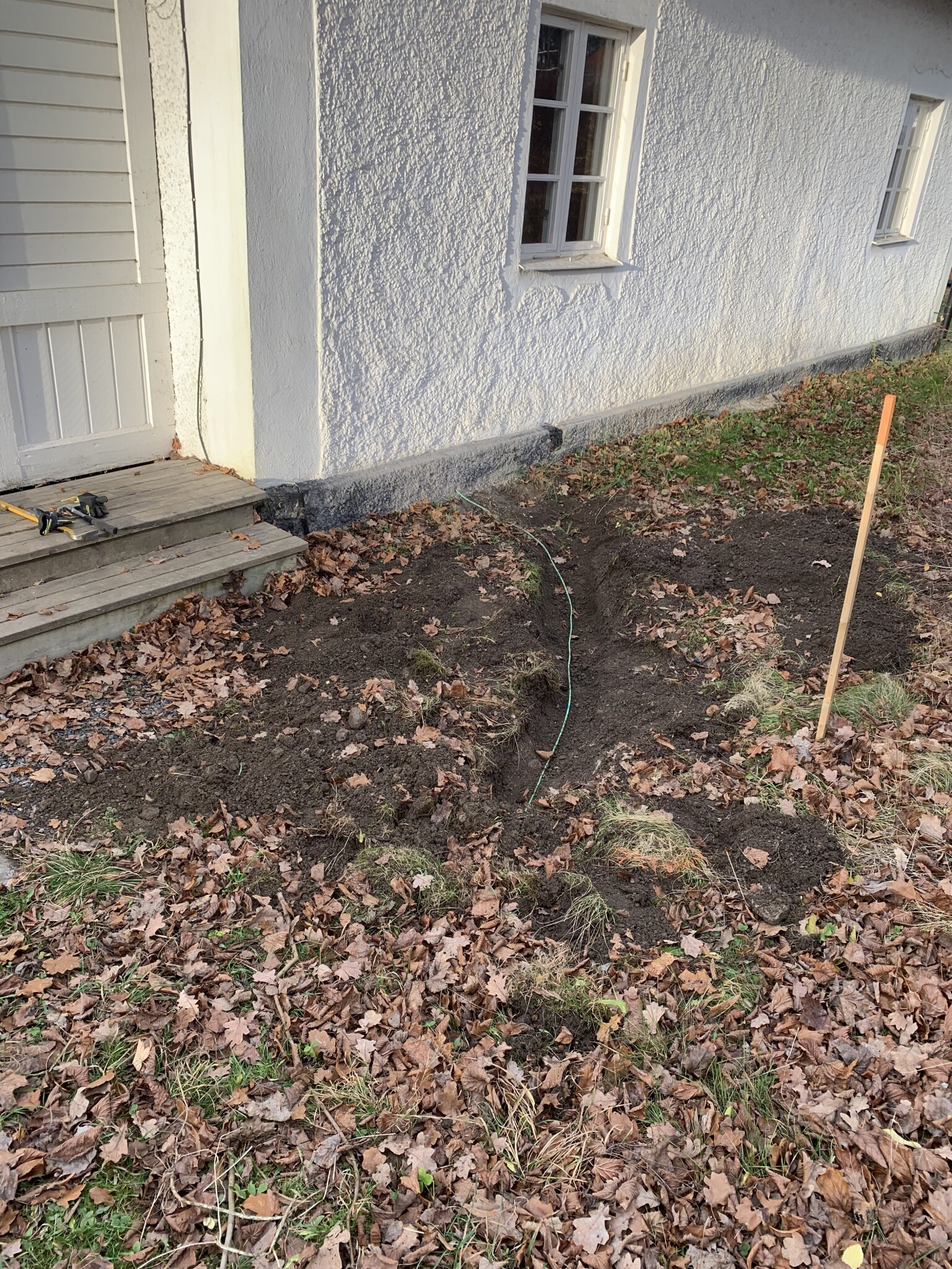

Samma här, 20 cm vid tomtgränsen men vid huset var det snarare 5-6cm.F Fredrik_THE skrev:
Vet inte om det är firma eller förra husägaren som grävde då vi köpte huset när fibern redan va indragen ☺️
Begärde utmarkerna via ledningskollen och de markerade ut den, men 3-4 m längre bort än där fibern faktiskt låg. (Pinnen på bilden är telefonledningen)
Min fiber ligger huvudsakligen 40-50 cm under markytan på tomten, på ett par ställen 30-130 cm pga terasseringar. Naturligtvis har jag märkband med wire för utsättning. Det vitiga är att man har märkband en decimeter över tuben, inte djupet på tuben. Och eftersom jag inte har 16 mm slang utan har grön fiberslang så kommer inga manuella spadtag att skada den märkbart. Den är stenhård! Jag har testat...
Det stora problemet där är ju att det inte är en fiberduct för markförläggning som använts. Då jag byggde vårt fibernät i trakten hade jag aldrig godkänt det där, vi ville ha ett feltolerant nät. Att ha en sådan fiber förlagd på det sättet är att dumpa över underhållskostnaderna på kunden...U Utsliten och utdömd skrev:Samma här, 20 cm vid tomtgränsen men vid huset var det snarare 5-6cm.

Jo det märktes för den knäcktes/gick av så fort man försökte ändra den lite…pacman42 skrev:
30 cm är normaldjup på fastighet och redan där kan fastighetsägare bli lite "upprörda" utifrån förutsättningar där det ska grävas och avstånd för det blir "viss" påverkan, speciellt då det var grovåterställning som gällde.pacman42 skrev:
Ville fastighetsägare gräva själv fick de pemslang gratis, även märkband, att lägga och beskrivning hur det skulle göras för att senare kunna dra i duct.
Nu var jag ju den som ritade fibernätet i mitt område och den som körde grävmaskinen runt min tomt också, så jag har ingen annan än mig själv att skylla på.A AndersS skrev:30 cm är normaldjup på fastighet och redan där kan fastighetsägare bli lite "upprörda" utifrån förutsättningar där det ska grävas och avstånd för det blir "viss" påverkan, speciellt då det var grovåterställning som gällde.
