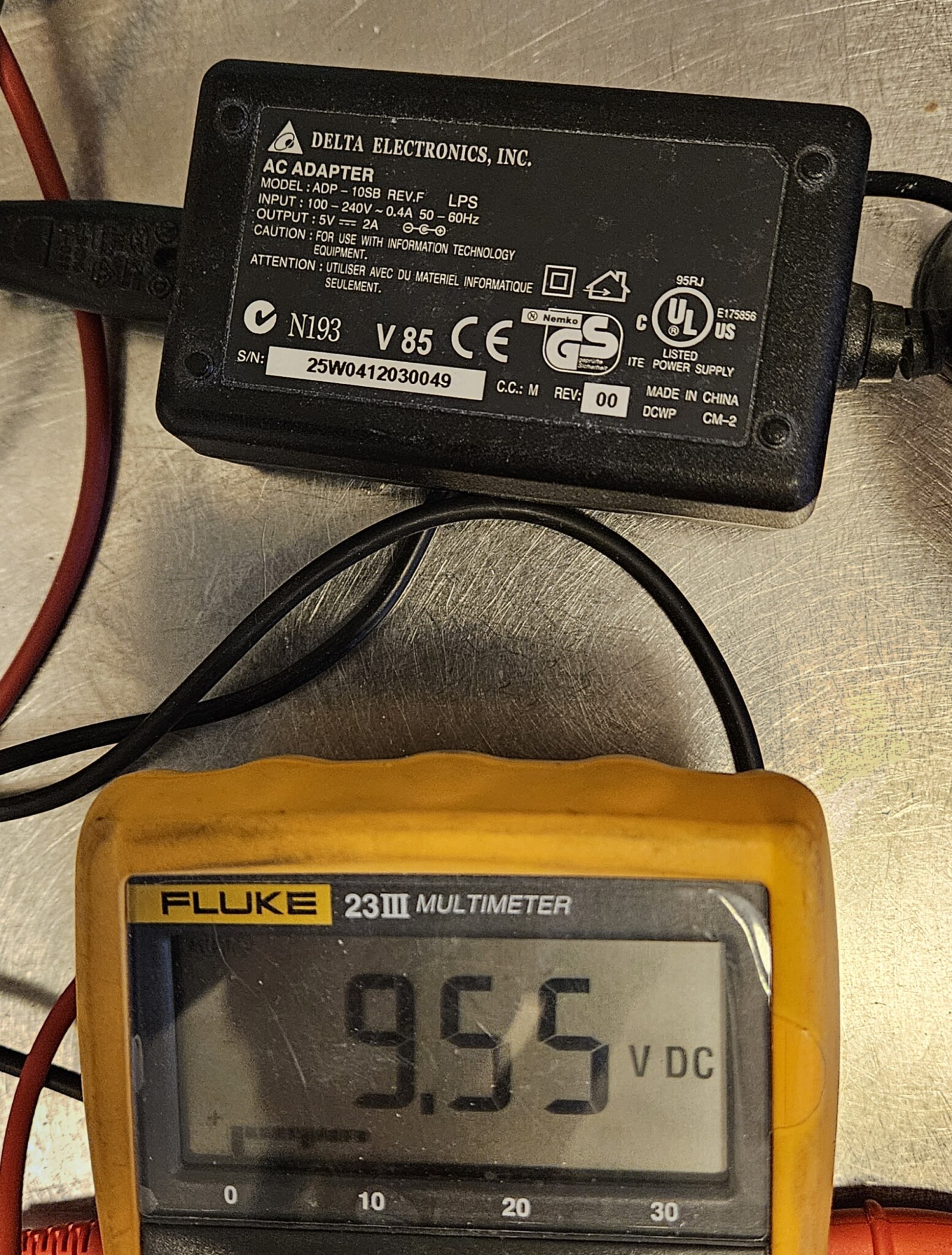

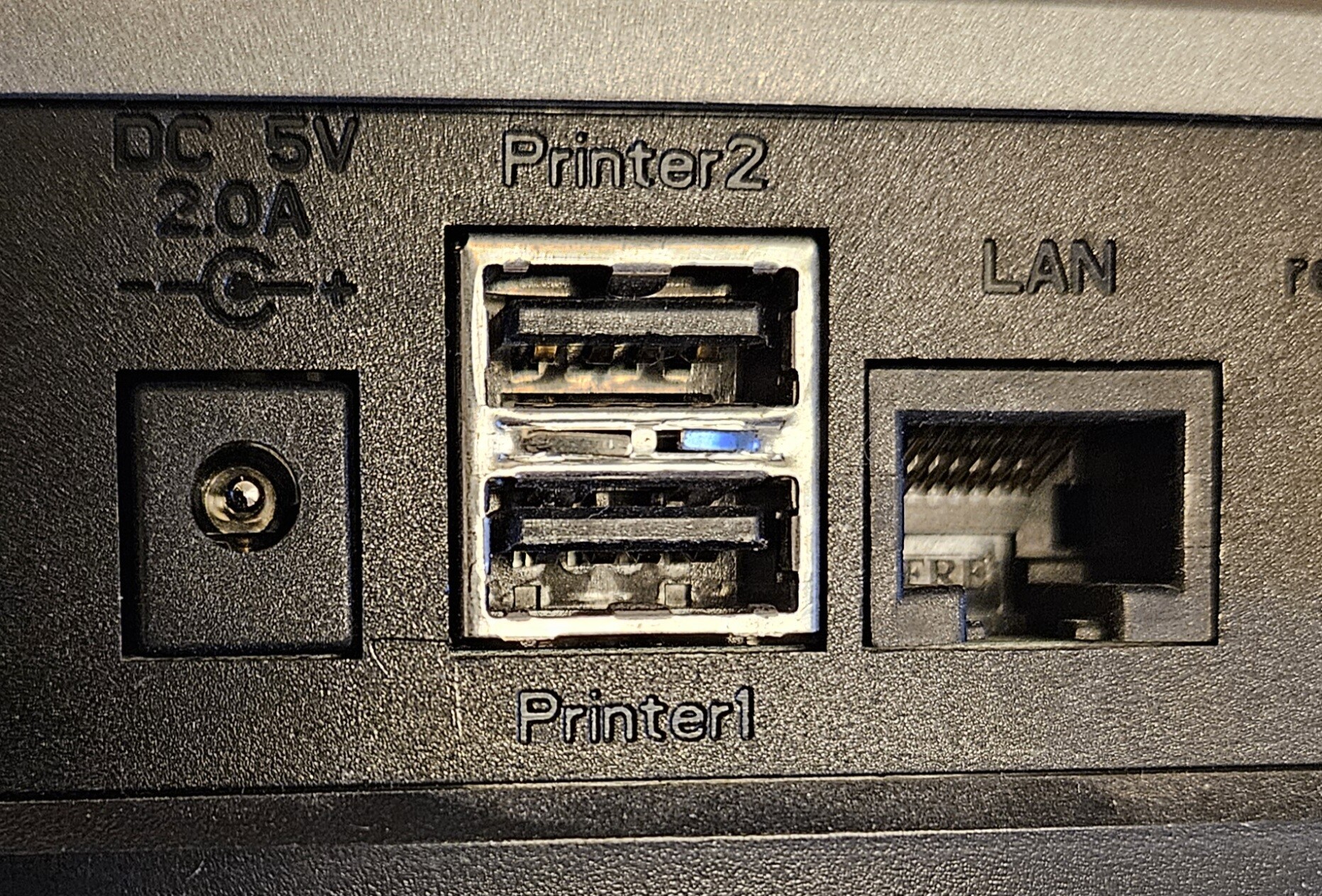

Bytte router och skulle testa att nätverksutskrifter fungerade. Skrivarservern stendöd.
Jag mäter nätadaptern som lämnar >9V, specad till 5V, så den har antagligen grillat servern. Ganska ovanlig feltyp tror jag.
Och alltid lika kul när fel inträffar samtidigt som man ändrar något svagt relaterat.
