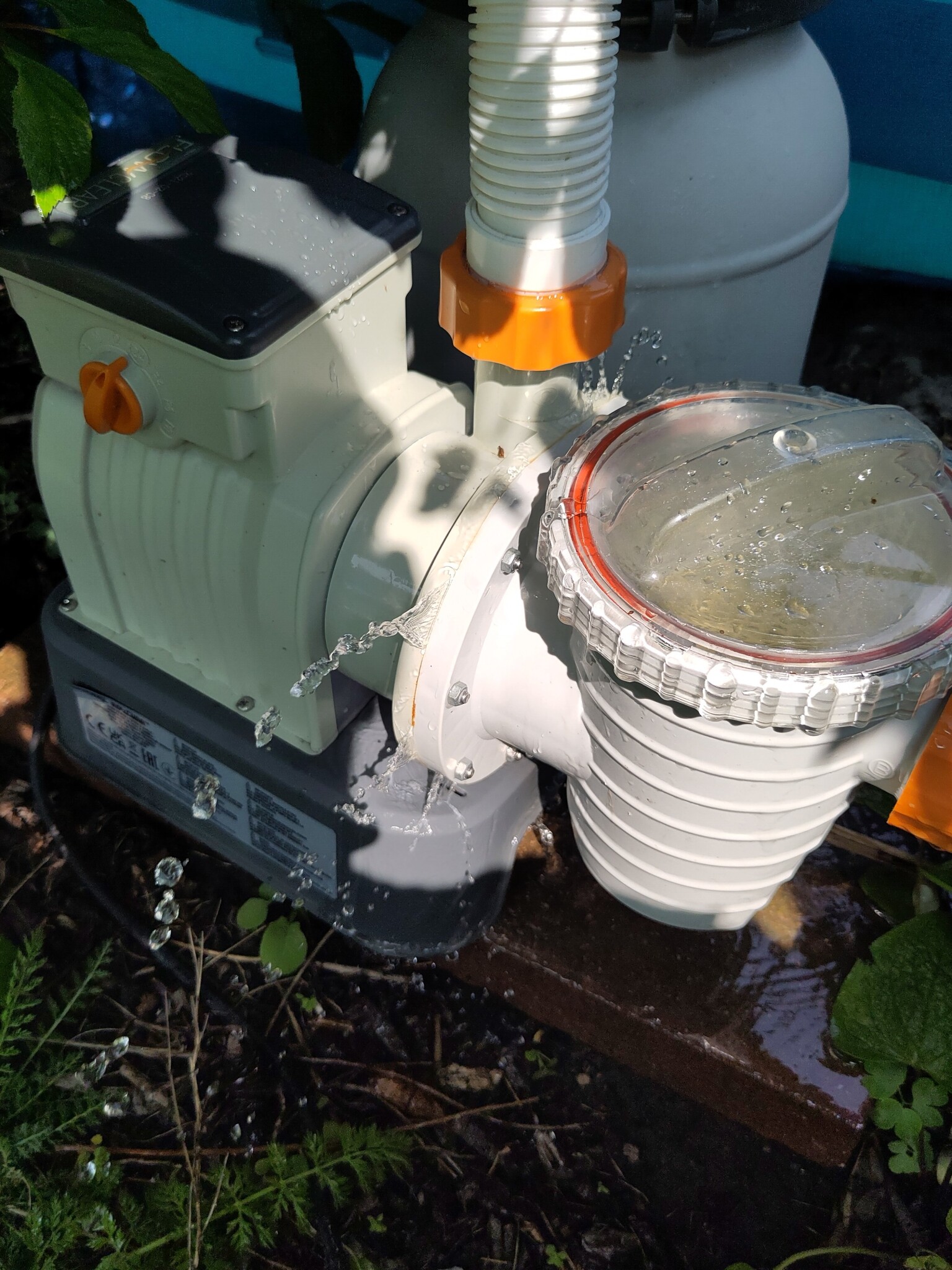

4år gammal bestway-pump...
Vatten läcker från en fyra år gammal Bestway-pump med bristfälliga packningar i impeller och grovfilter.
Varken packningen till impellern eller till grovfiltret håller tätt längre...
Finns nya delar att byta med, det är keramisk tätning mellan axeln och impeller. Även som verkar det vara standardfilter vid pumpen,med en O-ring under locket, bara mäta och kolla med en ny pump avnågot fabrikat.
Packningen till impellerhuset är den som gett upp, det är en specialformad o-ring.
