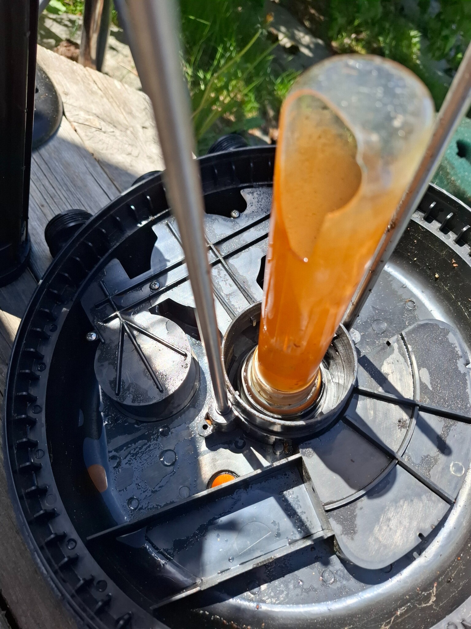

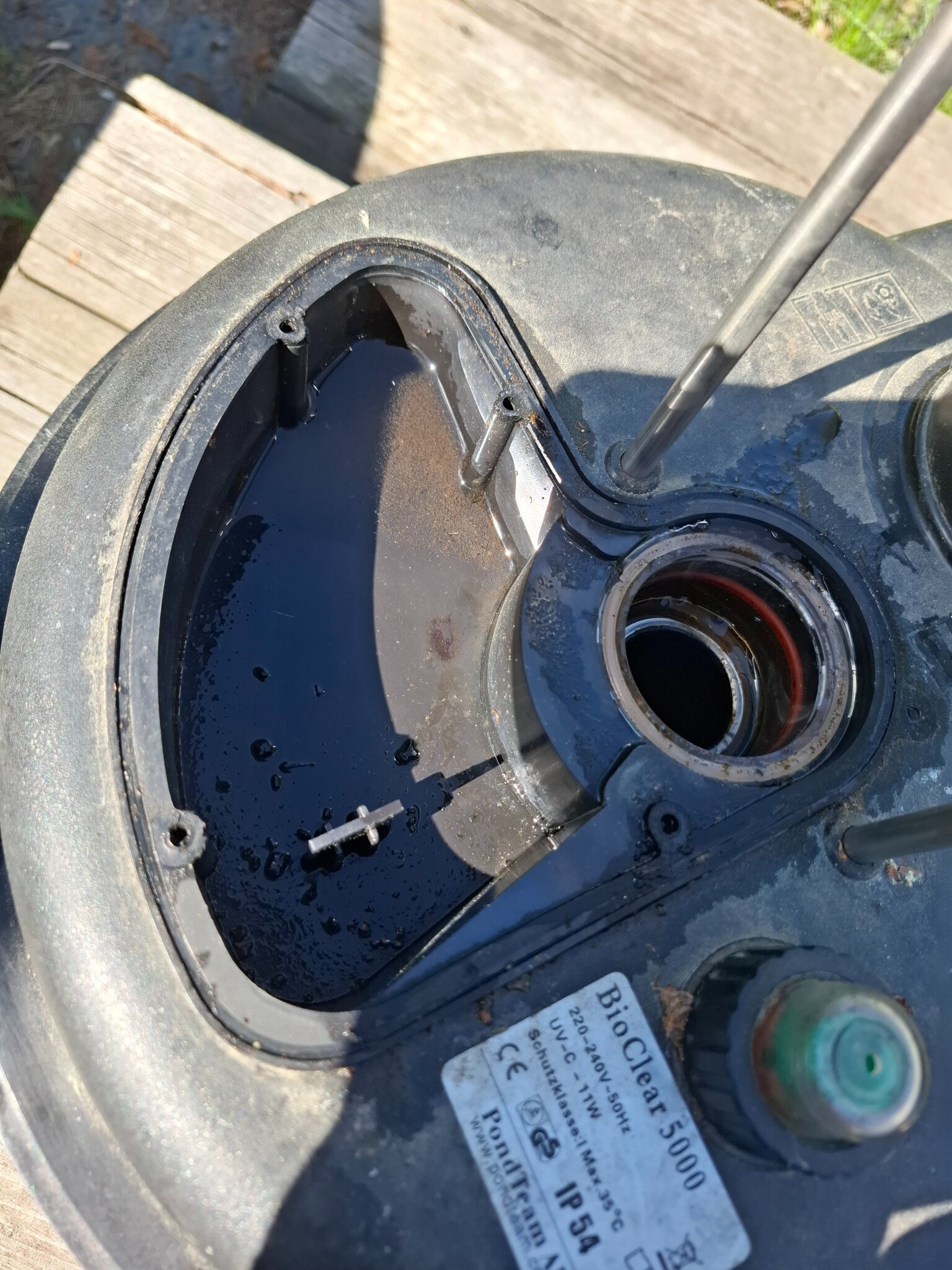

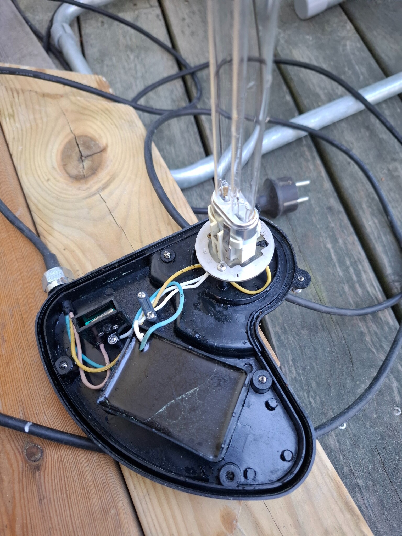

Filtret tar in vatten i elektronikutrymmet, tur att UV-lampan inte kopplades in i går, 240V takt in i vattenbadet hade blivit mer spännande än nödvändigt 🫣
Filterhölje av märket BioClear 5000 med vattenläckage i elektronikutrymmet, stående på en träyta i solljus.
Öppet elektronikutrymme med kablar och vått filter, en UV-lampa är monterad men ej inkopplad; trät och kablar syns i bakgrunden.
Vatten samlas i ett öppet filterlock med orangerester, där kopparrör är synliga.

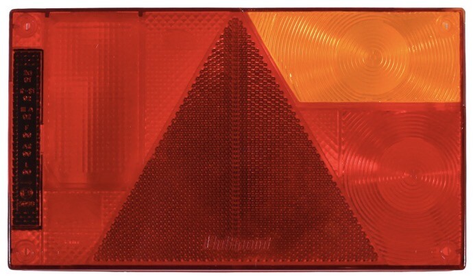

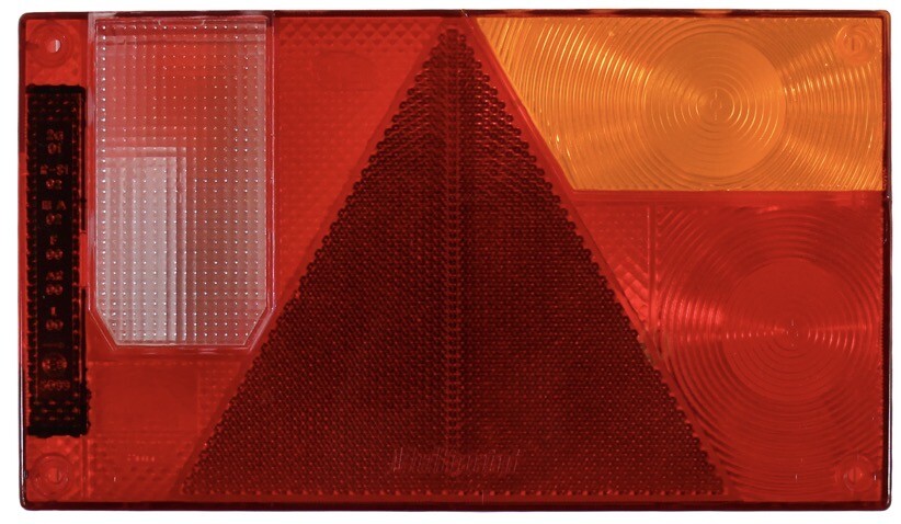

Fick underkänd belysning på släpkärran (TIKI B321) eftersom bilen den besiktades med hade 13-polig kontakt som vid ilagd back tänder en röd belysning bakåt. Det är troligen dimljuset. Problemet är att kärran (klass O2) blivit godkänd i alla år sedan den var ny 2012 och att den röda belysningen som är original inte tänds med 7-polig kontakt som bilen då haft. Jag fick tipset att besikta om kärran med 7-polig kontakt eller att byta ut hela belysningen till en godkänd med separat backljus för 13-polig kontakt,
Allt är original och ingen backlampa på kärran. Bara glödlampor som har bytts genom åren. Vem har felat? TIKI? Besiktningsmannen?
Edit: Nu kommer jag ihåg ett annat tillfälle då belysningen på en annan släpkärra delvis inte funkade p.g.a. glapp i bilens kontakt. Fick då underkänt på släpet för att ”tåget” inte lyste korrekt. Hade jag haft en annan bil hade släpet godkänts. Det gäller alltså att besikta släpet med rätt bil.
Edit 2: Det är går att köpa ett annat glas med vit plast i backljuset. Tråkigt dock med 500:- i ombesiktningsavgift.

Är väl dags att LED-konvertera kärran kanske?
Kan man ju tycka, men allt är i fint skick så det känns onödigt med tanke på hur lite den används (arv efter farsan). Inga fel på socklar och sånt och lamporna har sällan bytts om aldrig.
Tror jag börjar förstå problemet. Det finns ingen historik kring höger lampglas, som kan ha blivit bytt till fel modell med röd plast framför backljuset. I och med att bilen i ”tåget” alltid har varit 7-polig har den lampan inte tänds och inte kunnat testas. Det som dock förvånar mig är att det är en 7/13 kombikontakt, så rent tekniskt skulle Bilprovningen kunnat plocka isär den och testa med 13-polig, men de gör tydligen inte. Iallafall inte på de stationer jag har varit på. Och följaktligen farsan också. Han som troligen har bytt glaset någon gång och gjort fel.
Baklykta till fordon med rött, gult och vitt glas. Röd plast framför backljuset, diskuterat fel med byte av modell. 7/13-polig kombikontakt nämnd.
Baklykta på bil med röd och orange plast, misstänkt fel modell, kopplat till 7/13-polig kontakt utan bakljus tändning.
