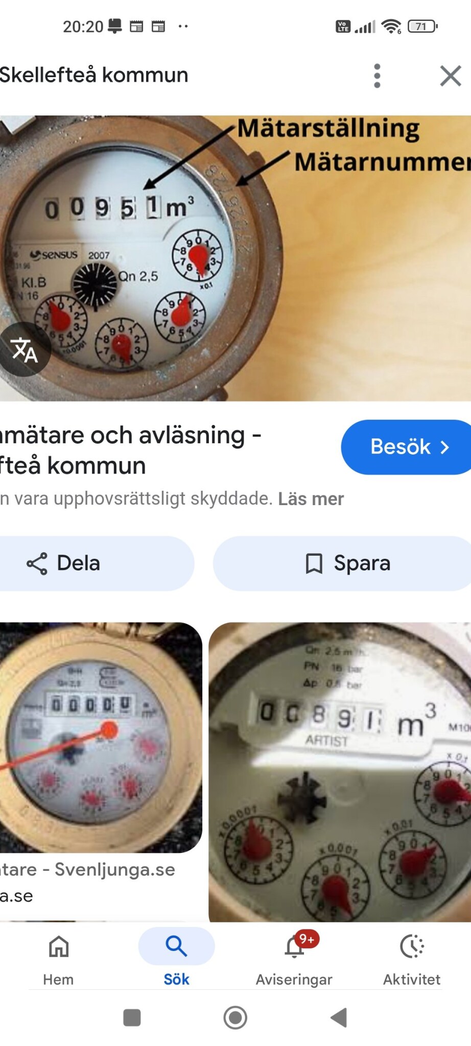

Och, nu är jag oroligt på riktigt och vet inte var jag ska börja.
Misstänker att vi har "nånting" som läcker vatten då vi fått en onormalt hög vattenförbrukning, detta upptäcktes när jag skulle rapportera SVoA och får en varning.
Vi har in märkt nånting, har inte en aning om var jag/vi ska börja söka. Får börja med att ringa SVoA imorgon samt söka här på forat.
Vad, om något kan bara hända utan att det märks?
(Två vuxna, ingen förändring i tvätt/disk/dusch).
hsd
Kolla på vattenmätaren , Vattenmätare med mätarställning och mätarnummer synliga; svart hjul indikerar vattenflöde.
Då brukar de se ut, och det lilla svarta hjulet ska stå stilla om alla förbrukare är avstängda
Exempelvis en toastol kan dra mycket vatten om den inte stänger som den ska

hsd hsd skrev:
Kolla på vattenmätaren , [bild]
Misstänker en toastol.. hjulet rör sig hela tiden 😔
