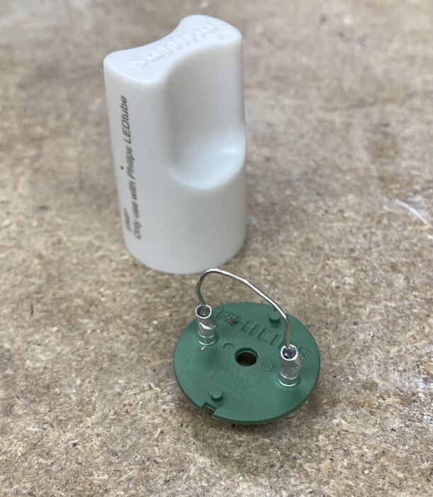

Jag dissekrerade en av dem jag slängde (jula/anslut) det var bara en tunn tråd mellan anslutningarna.. kanske är uträknat som en säkring, men det såg inte proffesionellt ut..
Dilato
Mikael_L
Var den rent märkligt tunn, så var den säkert avsedd som säkring.
Jag tror att det har att göra med att ifall någon tar en sådan här och sätter i en armatur med vanliga lysrör så blir det inget bra, efter ett tag brinner väl något, då ström och spänningsbegränsningen som sker i reaktorn aldrig aktiveras.
Mikael_L Mikael_L skrev:
"LED-tändaren" har ofta (alltid?) en säkring i sig.
Har aldrig sett någon med ”säkring” i sig. Har bara sett med bygling i typ 0,5 kvmm EK. Så här ser en Philips ”original LED-tändare” ut inuti. Det är alltså en generell ”tändare” som kan köpas i bulk. Art.nr. 8719514485372
Philips LED-tändare inuti, med grön bas och metallbygling.

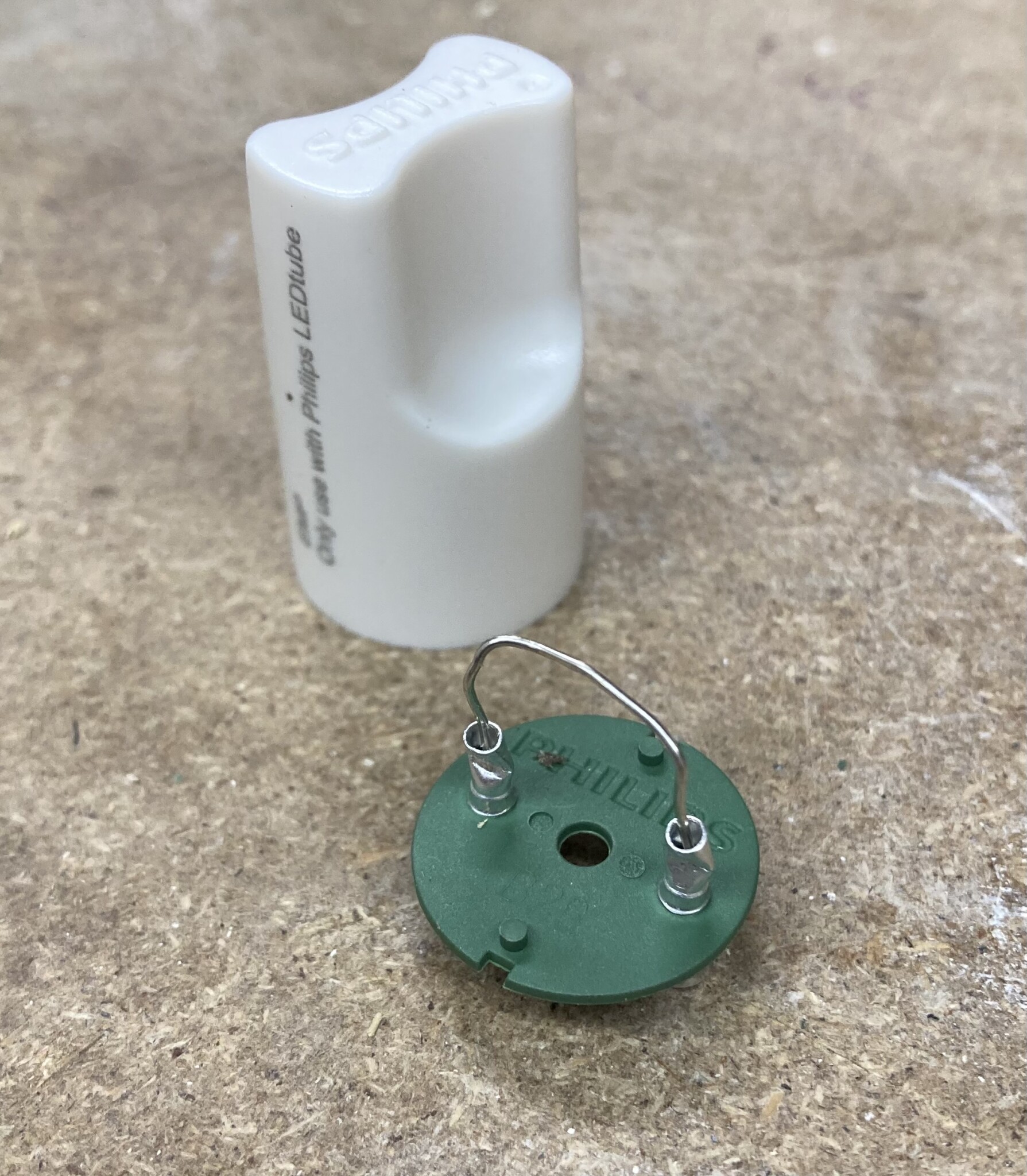

Här är Julas...
Man ser att de tryckt ihop ledaren mitt på, vet inte om det är för att få en viss tjocklek på den, eller om de bara höll lite hårt när de klämde ihop allt..
Alla såg likadana ut..

Nej det där ser inte ut som säkringar (eller att de kan ha den funktionen i alla fall).
Alldeles för grova areror för de strömmar vi har att ta hand om här.
Fast t.ex. här påstår dom att de även fungerar som säkring
https://www.clasohlson.com/se/LED-starter-for-T8-LED-lysror,-2-pack/p/51-3918
och i specifikationerna står det 1A som styrka ...

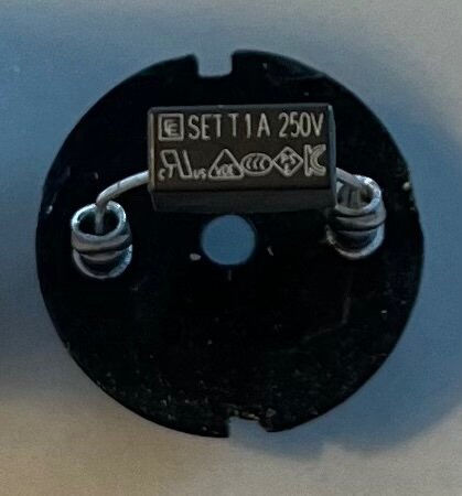

Nu blev jag nyfiken och kollade upp en gammal från Classe. Den har faktiskt något säkringsliknande i sig.
Det är säkert så att man åtminstone tidigare hade ett skydd mot montering av gamla lysrör. Kanske ite aktuellt längre eller så har man helt enkelt flyttat ansvaret till konsumenten. Jämför GU10 LED och GU10 halogen. Eller tidigare än så med kallljushalogen i armatur för reflektorhalogen.
Edit: det verkar vara samma artikel som finns i sortimentet nu, men min är drygt 5 år gammal
Säkringsliknande komponent från en gammal armatur, märkt "SET 1A 250V", visar märkningar och symboler relaterade till säkerhetsstandarder.
Bo.Siltberg och 2 till
Mikael_L

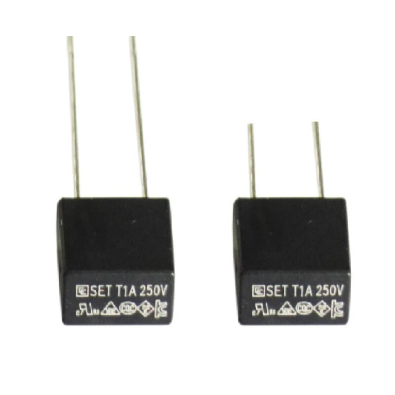

Jodå, det där är en 1A trög säkring.
Jag fann bilden på en såpass skum sida att jag inte vill länka till den här, men bilden kan jag skicka upp.
Sidan ifråga var en skum handelshemsida, lite typ Aliexpress, men med en massa konstigt som fladdrade runt överallt.
