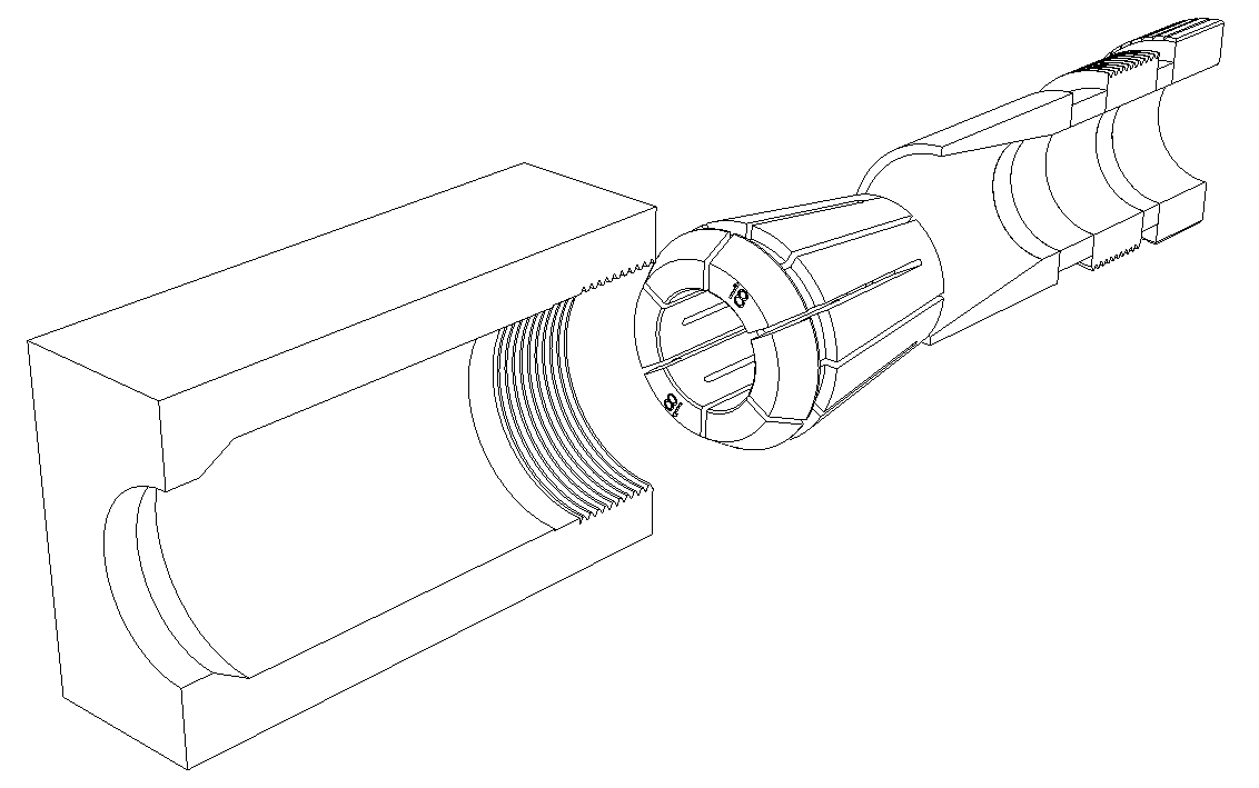

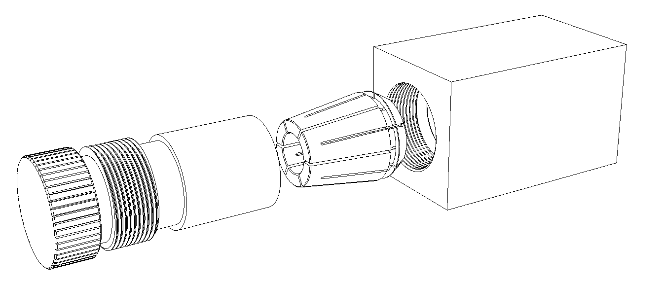

Skissar en CAD modell av ett "collet block", som gör det enkelt att indexera runda saker i fyra positioner. Den här är lite annorlunda än de flesta:
Den är lite bakofram från vanliga köpesblock. Den har ingen normal ER-32 mutter på framsidan som man monterar hylsan i, utan istället finns avsmalningen i en skruv som man skruvar i bakifrån. Såg denna design för länge sen och tyckte den var finurlig och mera lågprofil, originalsidan finns inte längre men hittas på wayback machine:
https://web.archive.org/web/20180312084715/http://gtwr.de/projects/pro_er25colletblock/index.html

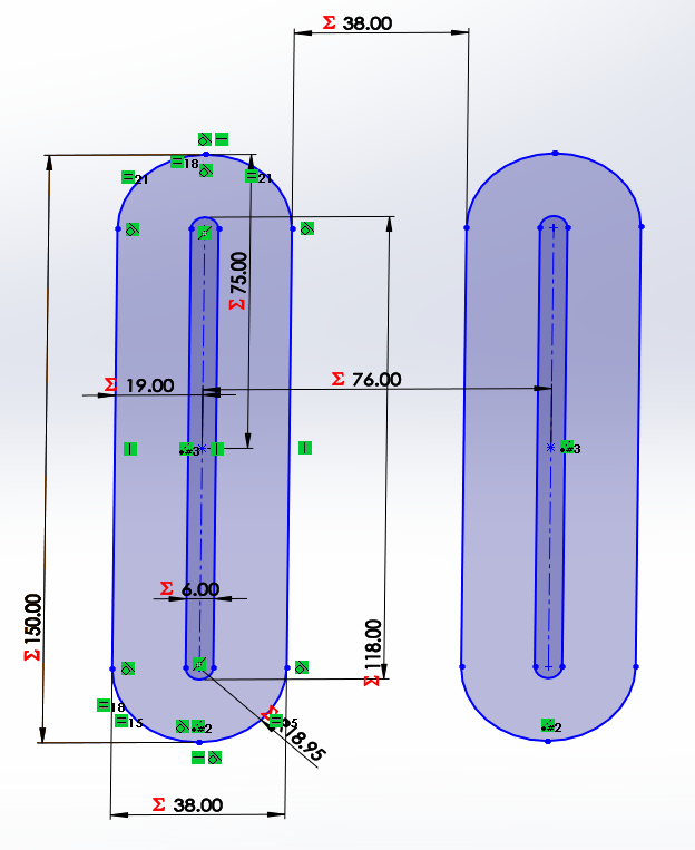

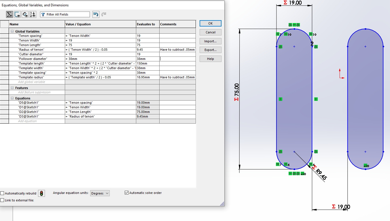

Använde Solidworks för att skapa mallar för pantoroutern. Här är gjorde jag en mall för att göra dubbel-tappar och matchande tapphål. 19x75mm användes som dimensioner här. Tack vare att man kan använda formler så kan man fixa det så att jag kan byta storleken på tappen och allting justeras automatiskt.
Först ritade jag tapparna i verklig storlek. Även fräsbitens och följarens diameter som variabler.
Mallen görs som en separat sketch där dessa världen används enligt pantorouterformlerna för att skapa en mall i korekt storlek. Justerar jag på fräsbitens storlek så ändras mallen, likaså om jag ändrar följarens storlek. Så på det viset sparar det mig en massa matte i huvudet. Från denna kan jag göra en mall för dubbeltapp i olika storlekar enligt behov.
Ville man dra det hela vägen kunde man ju 3d printa en mall, eller fräsa en om man har CNC. Men jag tillverkar på gammaldags vis, bara jag får siffrorna som behövs först.
