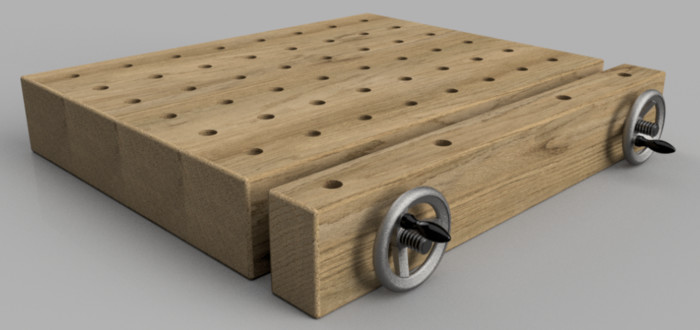

Hämtat 3D från Wiberger på rattar o trapetsstänger o muttrar tog den här Moxonvisen <10 min att sno ihop. Ansträngt mig aningen med ekfibrerna men annars inget konstigt. Jag är ingen fan av renderade cadbilder men men....
3D-renderad bild av en trä Moxon skruvstäd med rattar och gängade stänger.

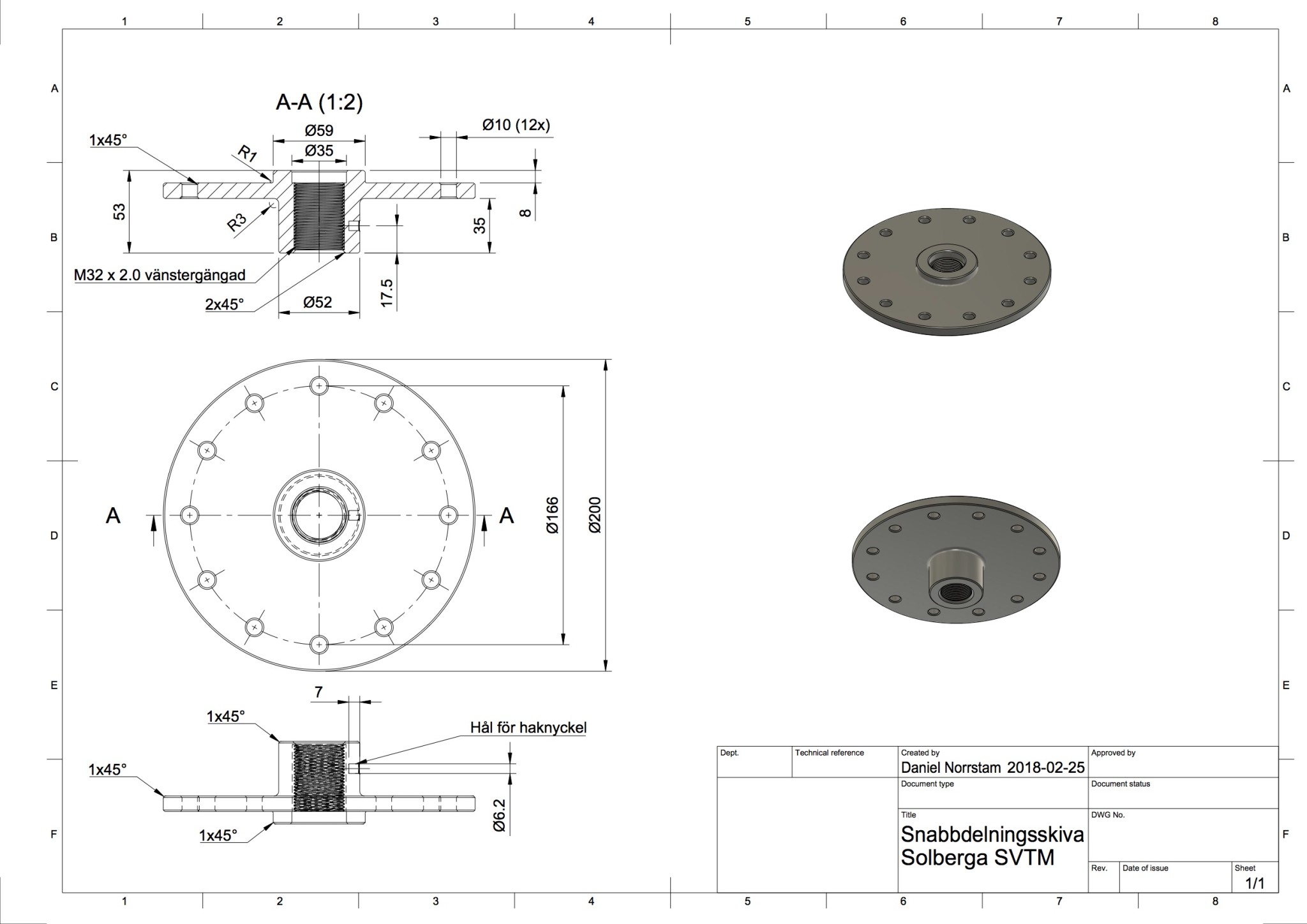

Caddade upp en snabbdelningsskiva till bakre spindelgängan på Solbergasvarven. Grymt impad själv:)
CAD-ritning och 3D-modell av en snabbningskiva för maskinelement.
Här tänkte jag först skriva något spydigt om att det var tråkigt att bilden inte går att se nu när du ansträngt dig så. Men som tur var så dubbelkollade jag och nu är den tillbaka. Så då får jag istället säga att jag är riktigt imponerad. Riktigt bra jobbat, hur lång tid tog det att få till den?

Det tog ett par timmar. Men det var ju första egna ritningen så det köper jag, många lärdomar på vägen. Faktiskt känns programmet ganska intuitivt (till skillnad från Sketchup som jag inte är kompatibel med) efter den utmärkta helgkursen. Sen spenderade jag en del tid med att sätta ut mått etc, hade det varit en ritning till mig själv hade jag naturligtvis inte lagt tiden på att speca storleken på faserna på kanter, hål etc.
