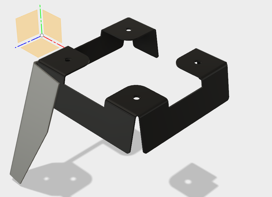

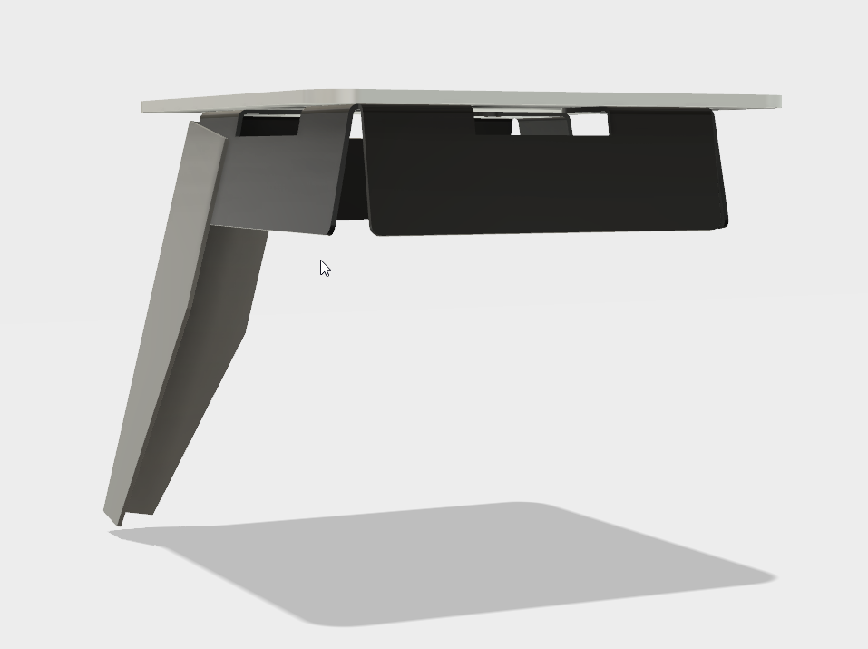

Mera lekande i fusion, det man har tid och ork med då det är -22 ute och man är hemma med två barn. Work in progress än så länge, jobbar med fusions plåtbockningsfunktioner och försöker bygga ett bord till min portabandsåg.
Nån som har ett hum om vad det kan kosta att få lite plåt skuren och bockad annars? Nu skulle man haft det där magnabend projektet fixat men jag har inte ens speccat upp det i CAD ännu. Planerat det sen i höst. Elektromagnetisk plåtbock.

En sak annars, kanske fusion experterna vet om detta funkar. Men jag skulle vilja kunna göra mera komplicerade plåtprofiler som 2D sketcher med bockningsvinklar inritade och sen ta det till en 3D modell. Jag vet inte hur det skulle gå till i dagsläget eller om det stöds, man går ju mest från 3D till 2D enligt det jag sett än så länge.
Man kan mest bara göra enkla profiler man "extruderar" och sen skapar bockar genom att extrudera dom kanterna i sin tur.

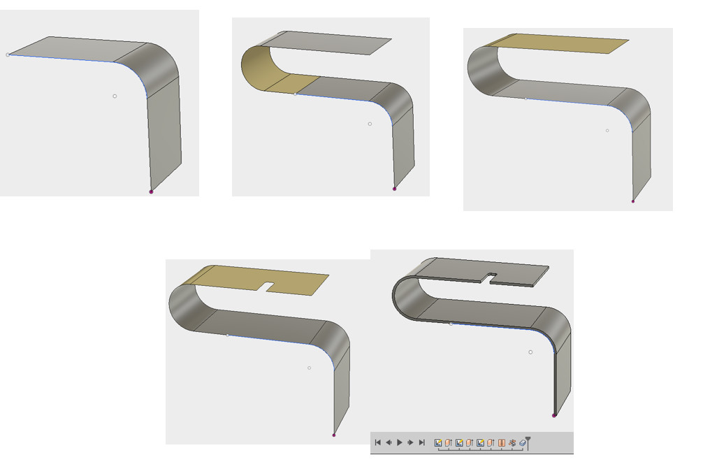

Edit2. Det verkar finnas en plugin som kan platta ut sheets. Om jag skulle caddat nåt avancerat bockat hade jag isåfall gjort det med ytor som jag sen gett en tjocklek. Platta geometrin hade jag gjort med den där pluginen (som plattar ut ytorna som soliden är gjorda med). https://apps.autodesk.com/FUSION/en/Detail/Index?id=3499335255055878377&appLang=en&os=Win64
Så, gå till Patchmode, rita hela plåten i ytor. Dom funkar som solider men har ingen tjocklek, urtag görs med trimverktyget. Ytorna sys ihop så de blir en sammanhängande ytbody. Denna ska gå att platta ut med pluginen. För att få tjocklek på ytbodyn kör thicken. Låter krångligt men inte så svårt.
Försökte göra ett väldigt basic exempel, kolla modellträdet för modelleringsordning.
Steg-för-steg CAD-modellering av en plåt med urtag och tjockleksprocesser.
