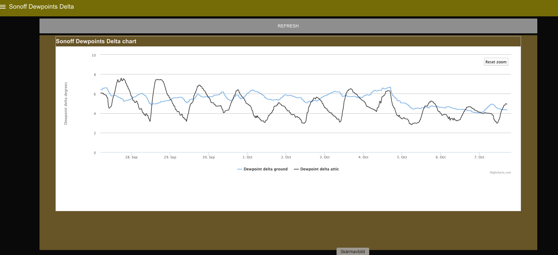

Innan jag skulle göra någonting annat skulle jag börja mäta lite. Dvs upp med en trådlös temp/RH sensor och börja logga data. Sedan ta detta data och göra beräkningar av aktuell daggpunktstemperatur för att få fram hur långt man ligger ifrån kondensutfällning. Inser att detta kan vara problematiskt för den som inte är insatt men det är egentligen vad en professionell firma borde erbjuda innan man börjar pracka på folk isoleringar och olika avfuktningsanläggningar
Ställ kontrollfrågor, den som som inte begriper vad jag skrivit ovan skulle jag aldrig anlita för nått arbetet av detta slag
Här en exempelgraf från min kallvind/krypgrund. Man ser tydligt hur det åker jojo på kallvinden men ligger relativt stabilt i krypgrunden. Även om det kan tyckas vara låg marginal så har jag ingen kondensutfällning, det är snustorrt både uppe och nere
  • Graf över daggpunktsdelta, jämför kallvind och krypgrund från 26 sep till 7 okt. Visar fluktuationer i daggpunktsvarians.
