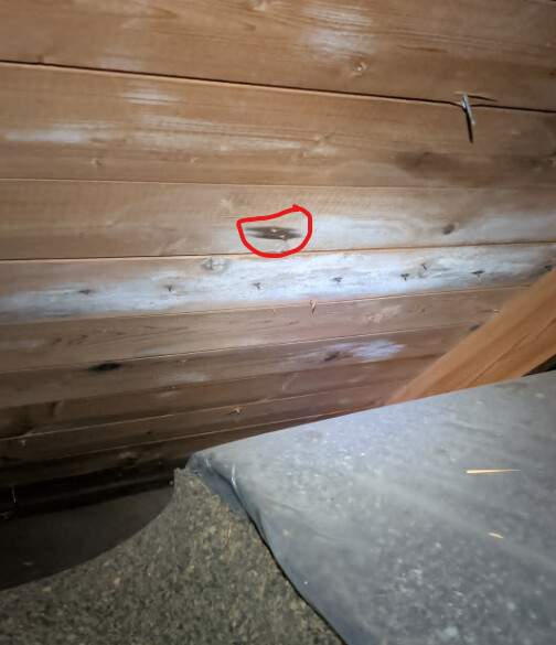

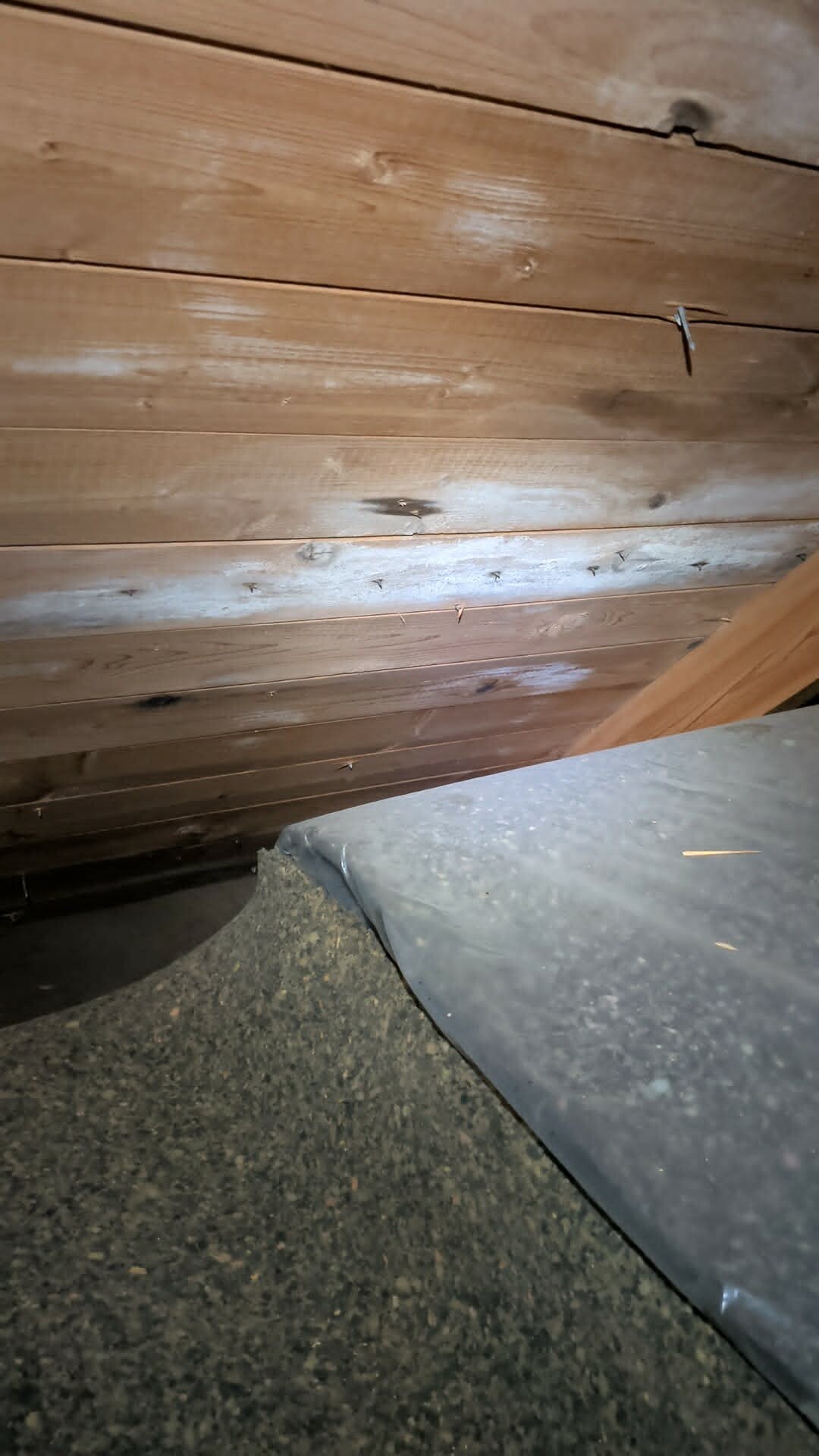

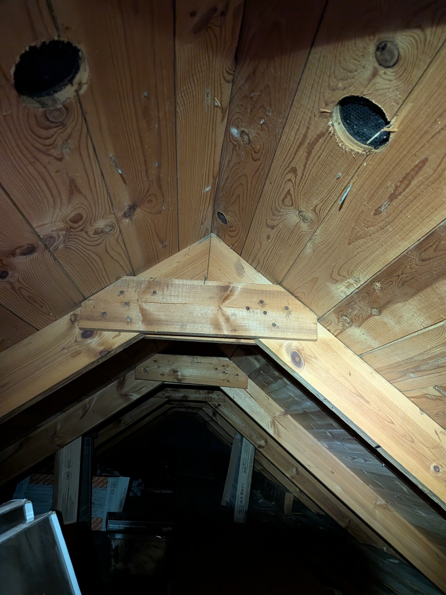

Har ett 1,5-plans hus från 1962 som jag köpte för cirka 2 år sedan. Har lite mikrobiell påväxt, enligt besiktningsprotokoll från försäljning och "Huskollen" som gjordes efter inflytt ska påväxten avlägsnas och hållas under uppsikt. Har både krypvind och takvind och båda saknar fuktspärr, takvinden är dessutom tilläggsisolerad. Vi renoverar huset löpande allt eftersom tid och pengar finns. Huset har bristfällig självdragsventilation som ligger på att göra listan.
Jag har förstått det som att fuktspärren ska installeras på den varma sidan om isoleringen och helst innifrån, dvs riva innertak. Går det att ta ett rum i taget och sätta in fuktspärr när vi renoverar eller bör/ska man göra allt på en gång?
Bifogar bild på mögel och ventilationen som finns mellan varje takstol på vinden.

Om du mäter fuktkvoten i råsponten vad får du för värden då? Ser eventuellt som lokala fuktgenomslag vid spikarna. 1778691051527.png
Centano Centano skrev:
Om du mäter fuktkvoten i råsponten vad får du för värden då? Ser eventuellt som lokala fuktgenomslag vid spikarna. [bild]
Har tyvärr inte någon fuktmätare hemma, kanske kan låna någon och återkomma. Kontrollerade fläcken och den är snustorr. Från besiktningen står det "Enstaka fläckar efter äldre läckage noterades på yttertakets insida men var torra vid stickprovsmässig kontroll med fuktindikator"
