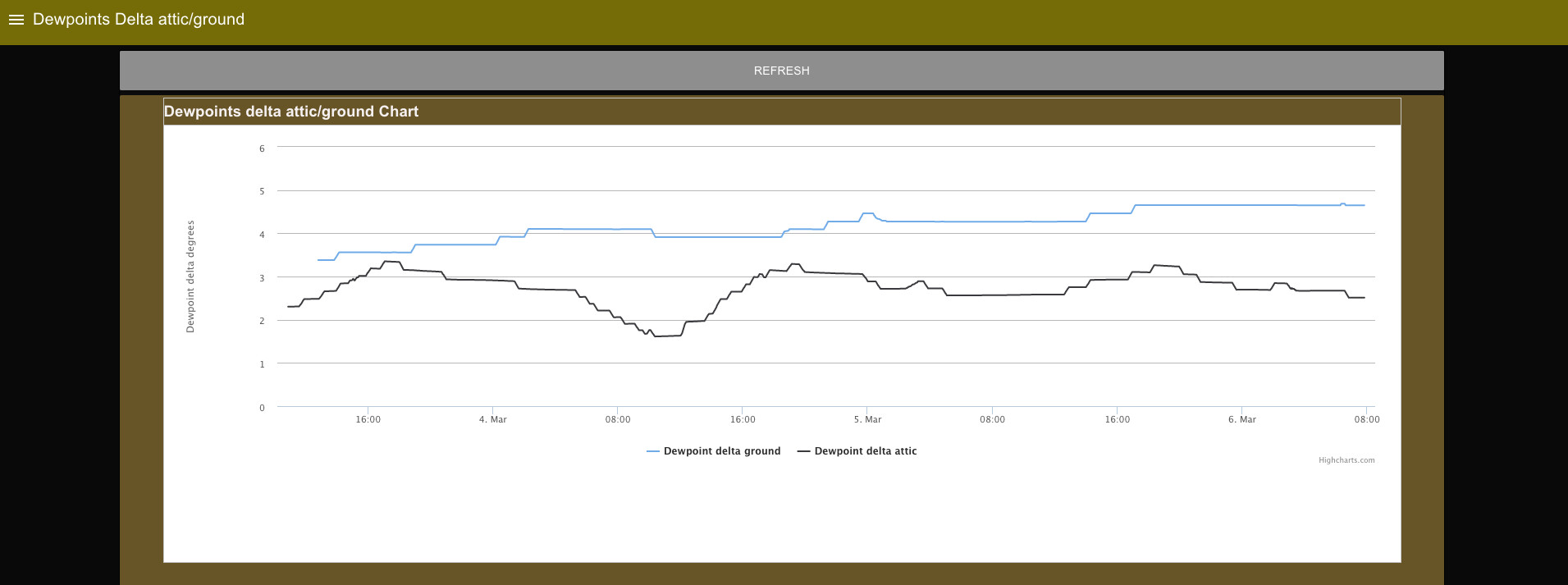

Att bara stirra sig blind på RH är inte tillräckligt för att bedöma läget. Du måste beräkna den så kallade daggpunktstemperaturen och deltat till aktuell temperatur. Då kan du se hur långt ifrån kondensutfällning du är för det är kondensen som är början till ett elände
Jag själv använder ett data program som kontinuerligt loggar och beräknar detta både för kallvinden och krypgrunden, se diagram nedan (det finns formler att hitta på nätet, dew point calculation är ett bra sökbegrepp)

Det är ju det jag påtalade genom att dyka ner i det som benämns daggpunktstemperatur. Där är temperaturen en ingående parameter i beräkningen. Att kortvarigt ligga under daggpunktstemperaturen är ingen fara. Och som du skriver, moderna kallvindar är byggda på det sättetsurris skrev:
