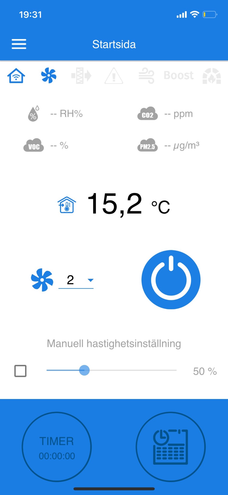

Nu har tekniker varit på plats och följande hände: han lyckades reseta anläggningen och ställde åter in anläggningen som ”accesspunkt”. Han menade att det var så den måste vara. Effekten blev att man förutom att behöva byta hemmanätverket mot anläggningen varje gång man ska åt den (och sen byta tillbaka igen) så gick det endast när man stod rakt under den. Vi tog chansen och bytte till ”klient” och nu kommer man åt den från hela huset och utan att byta nät. Cloud och remote access fungerar enligt uppgift inte.

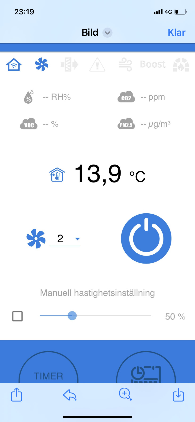

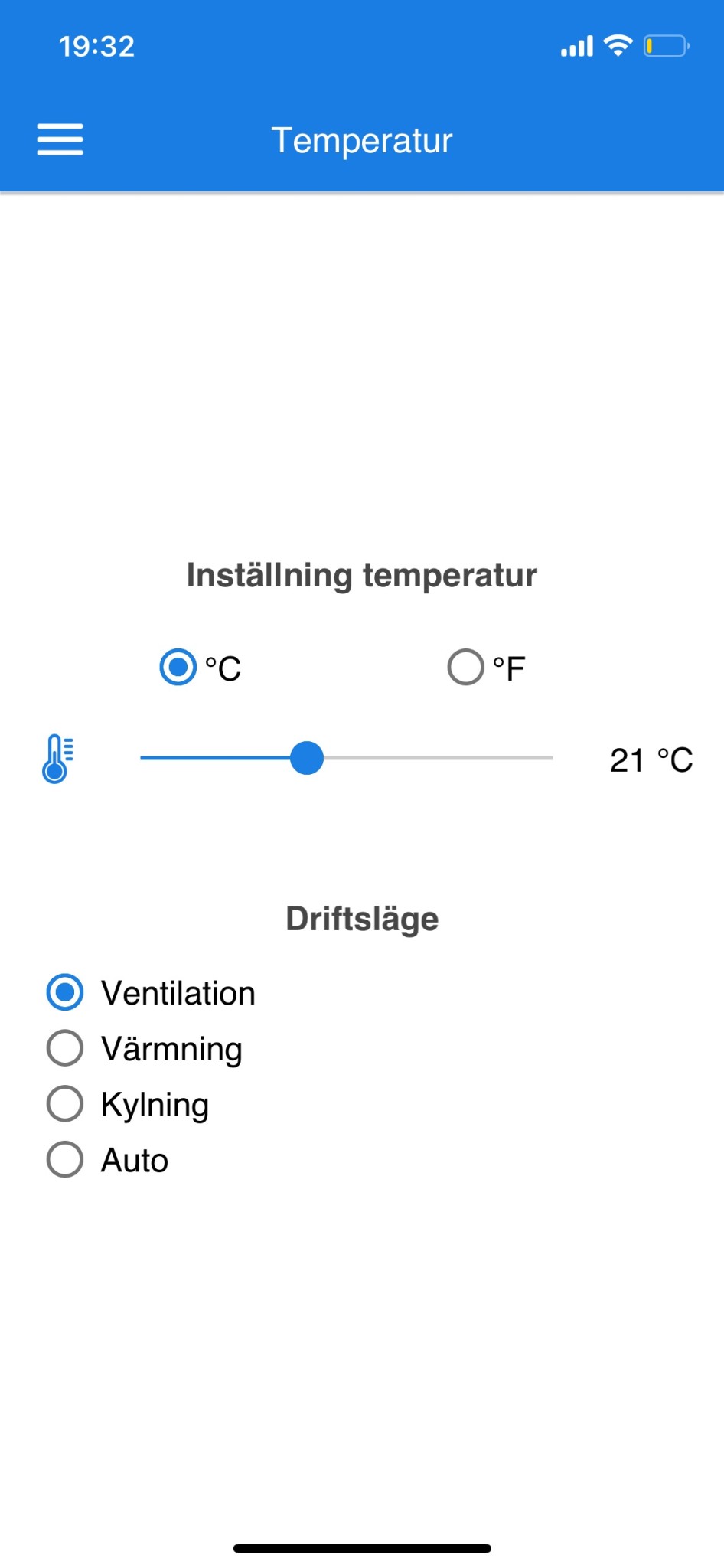

Så till inställningar. Han konstaterar att temperaturen står inställd på 13C, och kommenterar att han aldrig sett någon som haft den så lågt inställd. Han ställer den på 21C som han menar är rätt inställning. Själv har jag svårt att se hur det ska kunna bli 21 C utan att tillföra mer värme. Mycket riktigt blir det oxo kallare i huset än någonsin tidigare…se bild, vi tvingas sänka till läge I. Han säger vidare att med den nya inställningen kommer den att låta mycket mer…både ute och inne. Jaså, ni har ert sovrum under anläggningen? Det var kanske dumt…till saken hör att jag frågade om just detta vid offerten…och nej, den låter inte.
Sammanfattningsvis är jag mycket missnöjd så här långt. Det verkar som grundproblemet är värmeförluster i rören och det löser de inte genom att höja från 13C till 21C…vilket vore osannolikt…

Vid min installation sade de att 19 grader är bra. Då är inluften lite kallare än befintlig och faller mot marken, vilket ger gott luftombyte. Dumt om den fräscha luften stannar vid taket.
Det är så det ska vara

Tycker inte firman att där är något problem då? De menar att det är acceptabelt med så kall luft in... De tänker inte ersätta dig genom att värmeisolera rören? Och RH%, ska inte det fungera eller är det någon tilläggstjänst som man måste köpa till?
Jag börjar bli riktigt nervös nu...har beställt en installation av ett agg från samma tillverkare, av samma firma. Ska sättas in till våren.
Är det ca 14 vid varje tilluftsventil när du mäter manuellt också ?

Det förstår jag verkligen. Och nej, jag är inte nöjd och kommer inte att släppa detta. Tilluftstemperaturen har nu stigit till 15,2C efter två dagar, men den kvoten är ju fortsatt urkass. Och antagligen blir den nu inte mycket bättre. Det betyder att jag har 20C i frånluft och får 15,2 i tilluft vid ca 3 C (plus) i utomhustemperatur

Är 50% hastighet rek av installatören ?
Det är en bra fråga...jag ställer den till leverantören. Han har inte uttryckligt rekommenderat den hastigheten men det är ju han som ställt in den på 50%...så jag har antagit det...jag har även mätt manuellt vid tilluften och den är 15,2 C på de olika insläppen.
Eventuellt stå i ditt OVK protokoll vilken fläckhastihet som aggregatet ska vara inställt på, kan vara värt att kolla där.
Testa att höja till 60% och mät temperaturerna. Testa även 70% och mät igen, låt det gå någon dag mellan . För långsamt hastighet kan kyla ner kanalerna
H
Är det någon skillnad om du ändrar driftläge till t.ex Auto?
