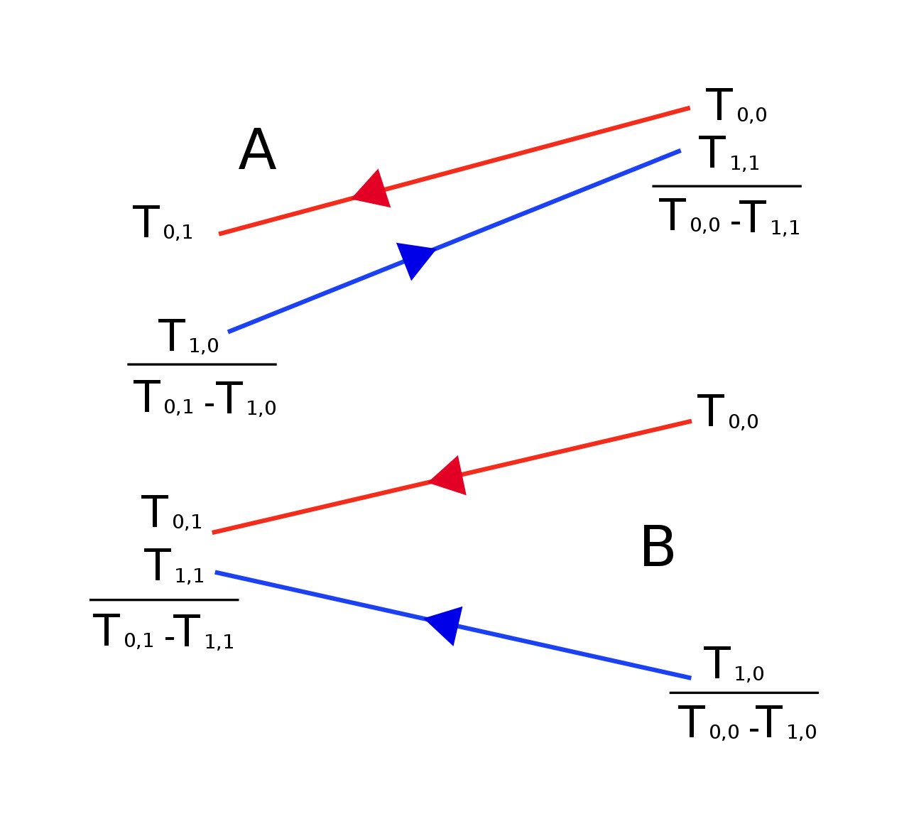

Installerade själv en Östberg Heru 100 S EC i somras, just nu är det runt nollan ute, frånluften ligger på 20 grader och tilluften blir 18 grader:
Det är något jag inte fattar med det här. Med FTX-ventilation ska väl till- och frånluftsvolymen vara ungefär lika. En perfekt värmeväxlare kan inte mer än utjämna temperaturen, så om du har 20C i ena tillflödet och 0C i det andra, och det är lika stort luftflöde på båda sidorna, bör utflödena vara 10C. Frånluften kyls ju ned lika mycket som tilluften värms upp, så det verkar helt omöjligt att ta nollgradig tillluft och värma upp den till 18C med frånluft som är 20C (såvida inte frånluftflödet är 9x större än tillluftflödet men då drar du ju in en massa kalluft i vilket fall.)
Vad är det jag missat?

Stämmer mycket bra för en värmeväxlare där man kör flödena åt samma håll. Men det normala är att man kör flödena i motsatta håll. Då är temperatur differensen mellan de två flödena, vägg i vägg, så låg som möjligt. Jämför A och B nedan:
Illustration av vektorparallellförflyttning med bråktal och pilar, två exempel markerade som A och B.
Från: https://en.m.wikipedia.org/wiki/Heat_exchanger#/media/File:Delta_T_1.svg
B visar flöde åt samma håll i växlaren medans, vilket du beskriver, medans A beskriver flöde åt olika håll, då blir differensen verkningsgraden för växlaren.
Värt att nämna att själva växlaren kan implementeras på olika vis, med olika för och nackdelar. Vanligast för FTX är väl roterande- och platt-värmeväxlare, där roterande anses vara mest effektiv men har nackdelen att den "läcker" lite (luft från frånluften kommer direkt in i tilluften)
