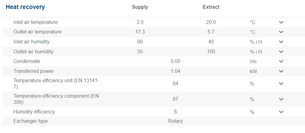

Det förstår jag verkligen. Och nej, jag är inte nöjd och kommer inte att släppa detta. Tilluftstemperaturen har nu stigit till 15,2C efter två dagar, men den kvoten är ju fortsatt urkass. Och antagligen blir den nu inte mycket bättre. Det betyder att jag har 20C i frånluft och får 15,2 i tilluft vid ca 3 C (plus) i utomhustemperatur
Siffrorna du anger ovan, tilluften på 15.2 är bevisligen av bilden att döma data från aggregatet, men de andra två, frånluft och 20C och 3C uteluft, är de tagna från appen och uppmätta av aggregatet?
Om de är från aggregatet så betyder det att det just nu har verkningsgrad på 72%. Som jämförelse, om vi går på det aggregatet som du blev offererad, Systemair SAVE VSR 500 så ska verkningsgraden liggar runt 84%:
Värmeåtervinningsdata: temperaturer, fuktighet, effektivitet, och växlarens typ listas för tillufts- och frånluftssidor.
(antog värden på t.ex. luftflöden, tryck och luftfuktighet)
Kan räkna själv på https://shop.systemair.com/en/save--vsr--500/p609837

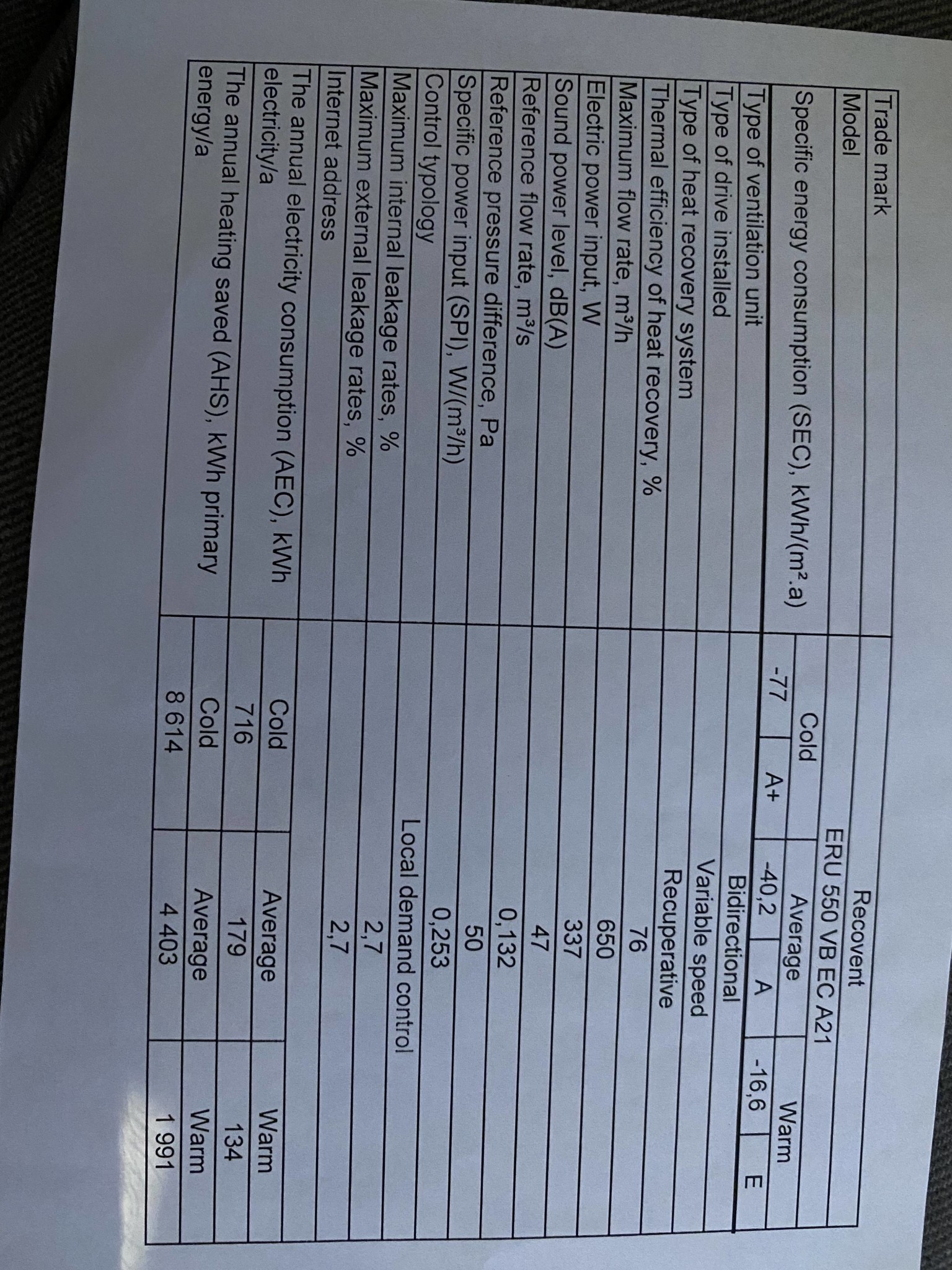

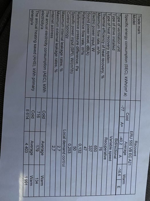

S sepani skrev:
Har denna [bild]
Ser ut som ett datablad från tillverkaren. Värt att notera att verkningsgraden anges till 76%, vilket inte är så långt ifrån vad du får ut just nu. Skulle inte vilja påstå att det är något katastrof värde, men sämre än offererade Systemair, åtminstone på pappret. Som jämförelse ligger mitt Heru 100S EC på 79-80% nu när det är runt nolla ute.

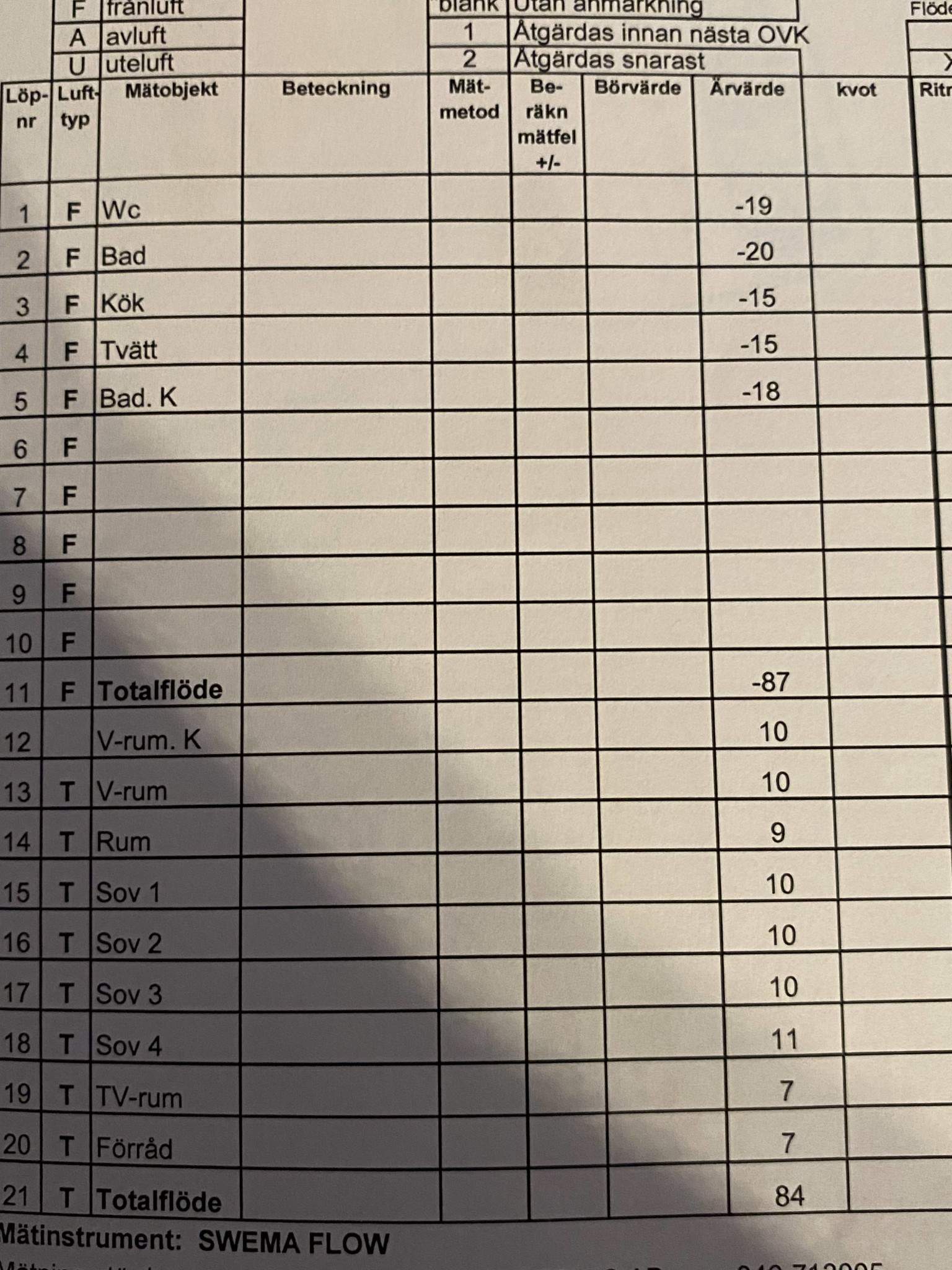

S sepani skrev:
Och denna [bild]
Ja, etta är luftflödena som du ska ha vid de olika donen, tyvärr anger det inte vilken hastighet som aggregatet ska vara inställt på.
Så, kämpa mot installatören!
