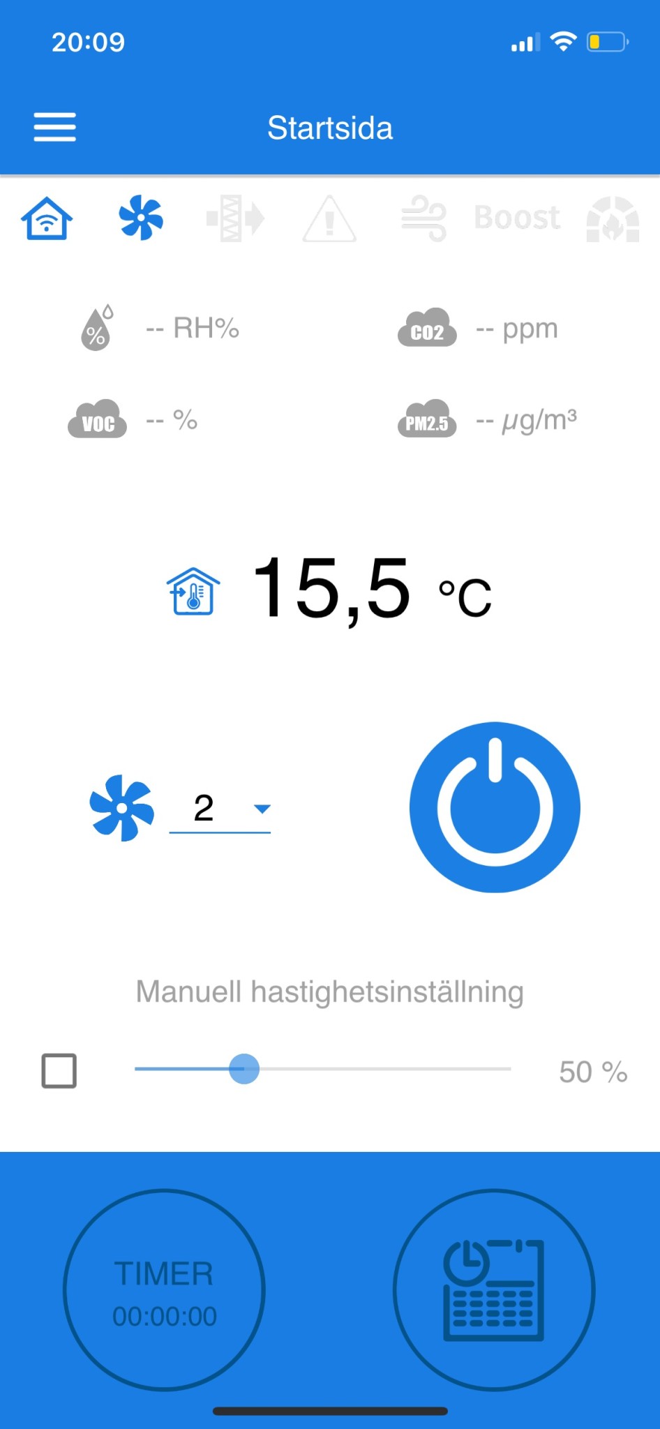

Något verkar skumt. Nu har vi enligt appen 15,5C. Att frånluftdonen låter rejält mycket mer vid minusgrader är helt säkert…vid minus 3 ser det ut som bifogat. Hur ska man veta om det avser tilluft eller frånluft? Min slutsats, eftersom temperaturen är nära denna vid mätning vid tillufts donen, är att det avser tilluften …
Först skulle jag tolka det som uteluft då pilen pekar från utsidan till insidan, men det kan det ju inte vara så då är nästa alternativ att det är tilluften.
Dock kan agget inte mäta vid donen utan endast utgången på agget. Vilket betyder att tilluften vid donen håller en lägre temp.
