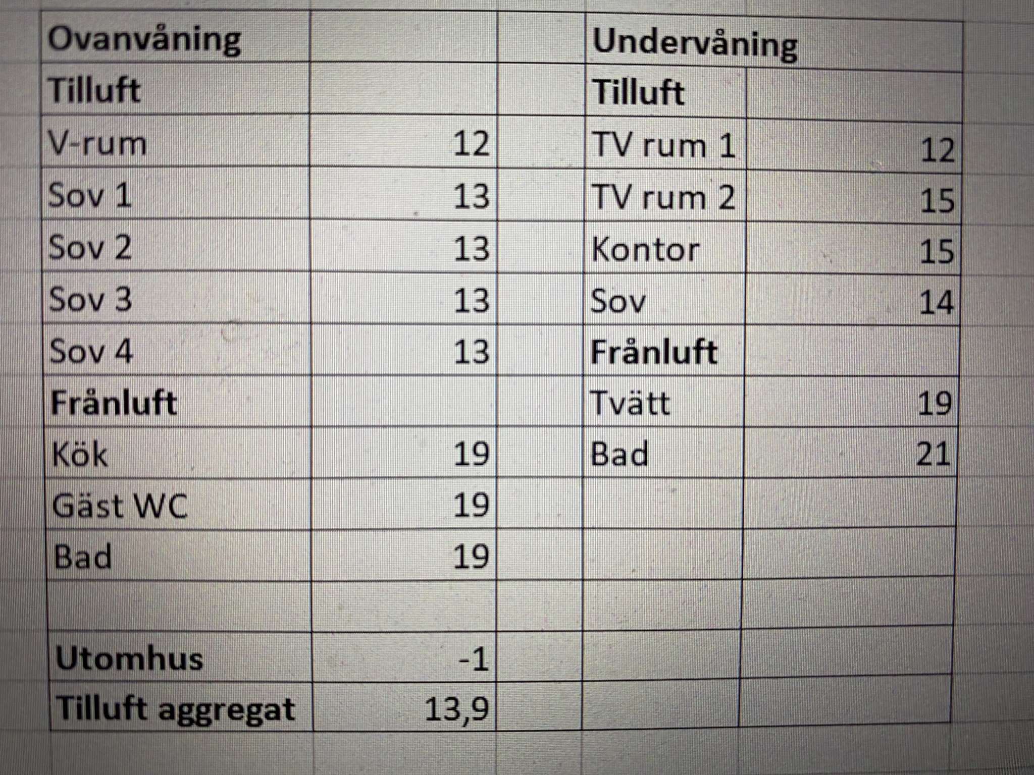

Goda råd kan man alltid ta. Nu har jag mätt överallt se bild och ställt upp tabellen. Huset är 1-plan om 140 m2 m källare om lika mycket. All yta används. Aggregatet ligger på loftet. Röret ned till tvrum2/kontor/sovrum går kortare väg än det till v-rum uppe. Däremot röret till tvrum1 nere har längst väg av alla rören. Det som är konstigt (?) är att tilluften från aggregatet igår steg till 15,9C (mätt på appen) trots att det var liknande kallt igår, möjligen dock lite kallare inatt vilket bör vara anledningen att kallvinden höll minus 5C i dag på morgonen. Bifogar tabell. Jag har varit noga i mätningen och upplever att systemet är oförutsägbart. Om det dessutom är så att det inte är gjort för kallvind känns det som en mycket allvarlig brist. Det är även ett faktum (frun är vittne) att luft flödet i frånluftdonen ökar rejält mycket då temperaturen sjunker även om någon här kommenterat att så ska det inte vara….

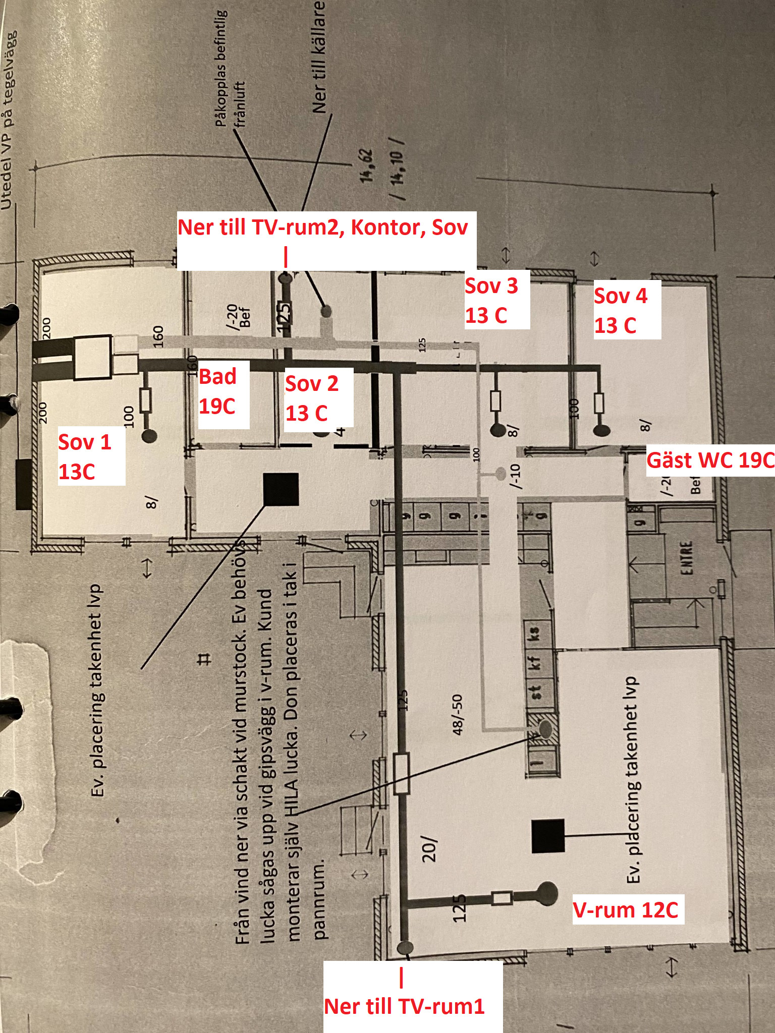

Från planritningen du postade tidigare, mappar mätvärdena du angav enligt följande:
Det är en ritning över en våningsplan med sovrum, badrum, vardagsrum och temperaturangivelser.
Om det stämmer så kan vi ju se att V-rum samt TV-rum1 har klart lägre temperaturer, dessa är också de som ligger längst från aggregatet. Jag antar också att Sovrum på undervåningen ligger "närmst" aggregatet, då de andra två rummen (TV-rum2, kontor) är varmare och borde ha längre rördragning inomhus, gissningsvis utanpåliggande i undervåningens tak.
Nu är det verkar du använda en analog termometer, så helt förståeligt är inte upplösningen den bästa, så det är svårt att avgöra hur mycket du tappar i rören, vs. aggregatet. Men det ser ju ut som att du tappar åtminstone en grad i rören. Som @Antemoo är inne på, temperaturen på frånluften (och tilluften) direkt innan/efter aggregatet behövs för att avgöra om det är aggregatet eller rören som är problemet. Nu har du iofs tillufts temperaturen vid aggregatet som det rapporteras av aggregatet, men eftersom det är en helt annan termometer så är det svårt att avgöra hur bra de två termometrarna stämmer överens.
Om du har en termometer med mätprob, t.ex. [länk] så kan du öppna luckan på aggregatet, fästa den i frånluftsdelen av aggregatet och dra sladden ut igenom tätningen på luckan.
Tack! Bekräftar mappningen på ritningen! Det enda jag inte tyckte stämde helt var att sovrum nere var 1C kallare än kontor och TV rum 2 som först passerar genom sovrum nere. Å andra sidan är det utanpåliggande och en hyfsat stor installation med ljuddämpning så kan vara den som stjäler. En mätare från Biltema kan jag absolut köpa (och det gör jag nog) men måste även säga att tålamodet med leverantören är slut och jag vill att de löser problemen jag har....vilket verkar rimligt. Jag har eventuellt fått ett aggregat med sämre (istället för som utlovat bättre) verkningsgrad, och som eventuellt inte är avsett för kallvind och där rören är alltför kasst isolerade etc etc. Och ändå har vi endast upplevt typ - 5C i vinter.....
Det är inte så konstigt, som jag skrev så värms luften i rören av värmen i rummen eftersom de är dragna inomhus (om jag förstod det rätt). Det betyder att luften som ska till rummen längre färdas längre i uppvärmt utrymme, och därför blir varmare. Det betyder även att de "snor" värme från rummen, t.ex. sovrummet där nere.
