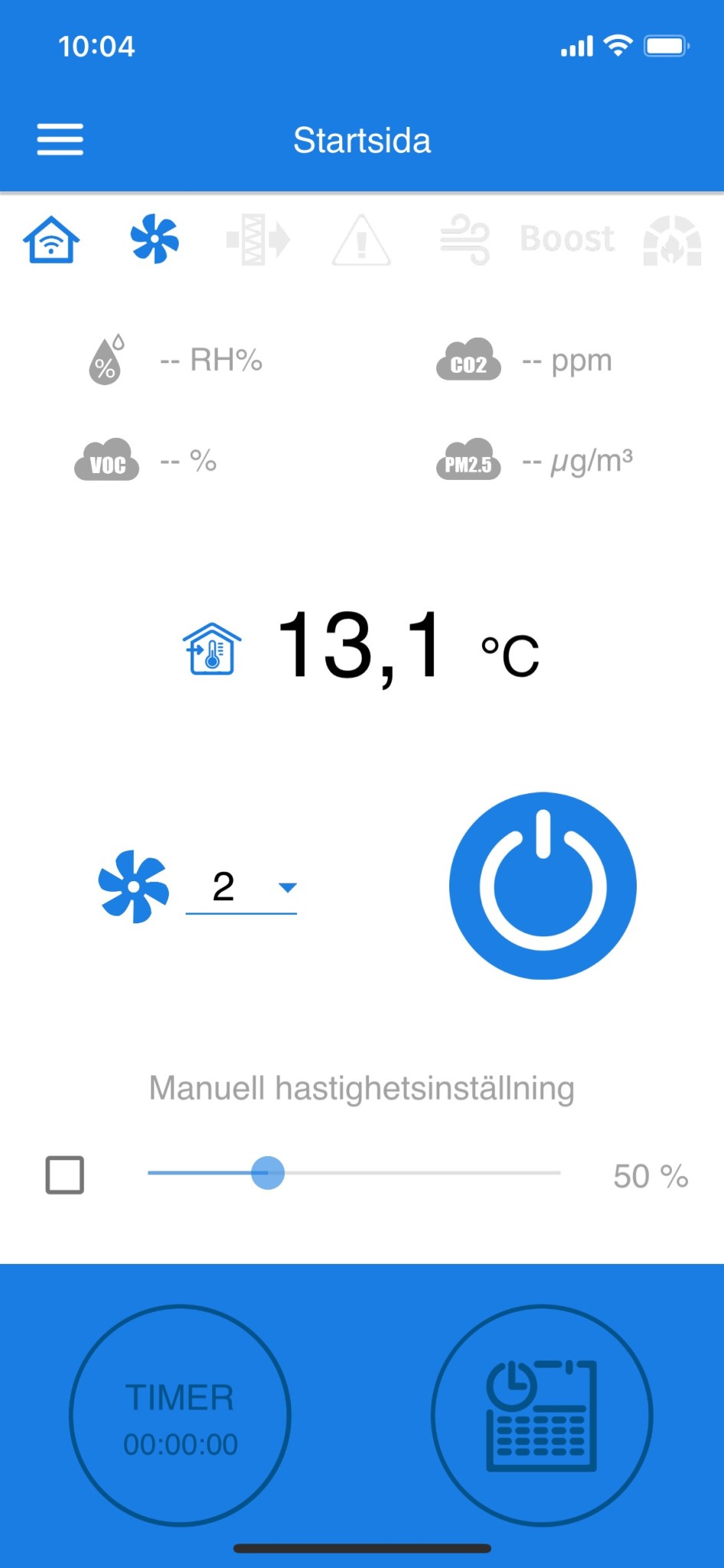

S sunqan skrev:
Driftläge ventilation?
Absolut. Det är driftläge "Ventilation"
Oldboy Oldboy skrev:
Först skulle jag tolka det som uteluft då pilen pekar från utsidan till insidan, men det kan det ju inte vara så då är nästa alternativ att det är tilluften.
Dock kan agget inte mäta vid donen utan endast utgången på agget. Vilket betyder att tilluften vid donen håller en lägre temp.
OK tack. Då bör det vara så att skillnaden mellan vad jag får på appen och vad jag kan mäta vid tilluften är lika med värmeförlusten...? I så fall är den ju förvånansvärt låg. Förlusten alltså. Tyvärr är ju tilluften från aggregatet oxo förvånansvärt låg och det är ju ett problem i sig.
Ja, isolering först och då är det nog enklare att utröna om det är aggregatet som suger…men jag tror de flesta aggregat är tillräckligt bra.
Men då menar du isolering av själva aggregatet? för det verkar ju inte (?) som om värmeförlusten i rören är så särskilt stor..? Även om jag förstått att Armaflex isoleringen sannolikt är undermålig...
jodå, jag menar att värmeförlusten är stor i rören. Du kan säkert få upp temperaturen med 2-3 grader, vilket inte låter mycket, men 2-3 grader varmare tilluft betyder mycket
sepani
blir det varmt då? tar den inte bara in uteluften?
Jag tänker att den tar in uteluften och värmer den med frånluften som den tar inifårn huset och skickar in tilluften via kanalerna. Men kan ha fel uppfattning om hur det fungerar.

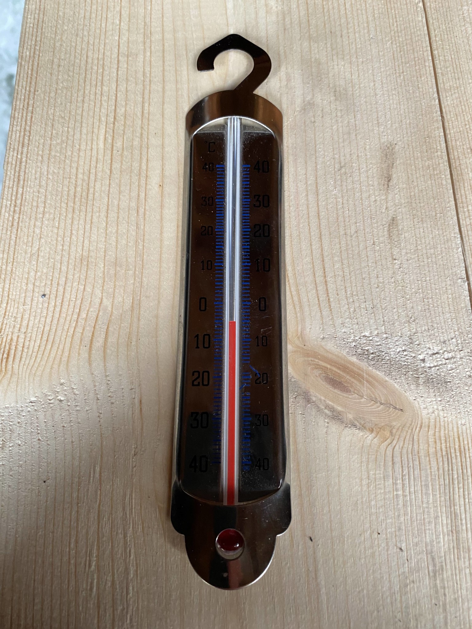

Hur kallt har du uppe på vinden nu? Dvs vid minusgrader utomhus.
Får mäta imorgon. Det är ju en kallvind men inte säkert det blir jättekallt
S sepani skrev:
Absolut, håller med, men om tilluften vid aggregatet och vid tilluftsdonen är i princip samma bör jag ju inte kunna öka värmen så mycket på väg genom rören..?
om nu verkningsgraden är 76% och luftflöden är 84 in 87 ut. tänker jag fel om jag säger att 20 graders frånluft och 3 graders inluft ger (20-3)*0,76*84/87 + 3 = 15,5 grader i tilluft? minus förluster i kanalerna.
84% skulle då ge 16,8 grader
om min termometer stämmer är det minus 5 C, d v s ett par grader kallare (!) än utomhus…

Nu är det 13,1 C Mobilapplikationsskärm för hemautomation visar temperatur, luftkvalitet och manuell hastighetsjustering på en startsida.
