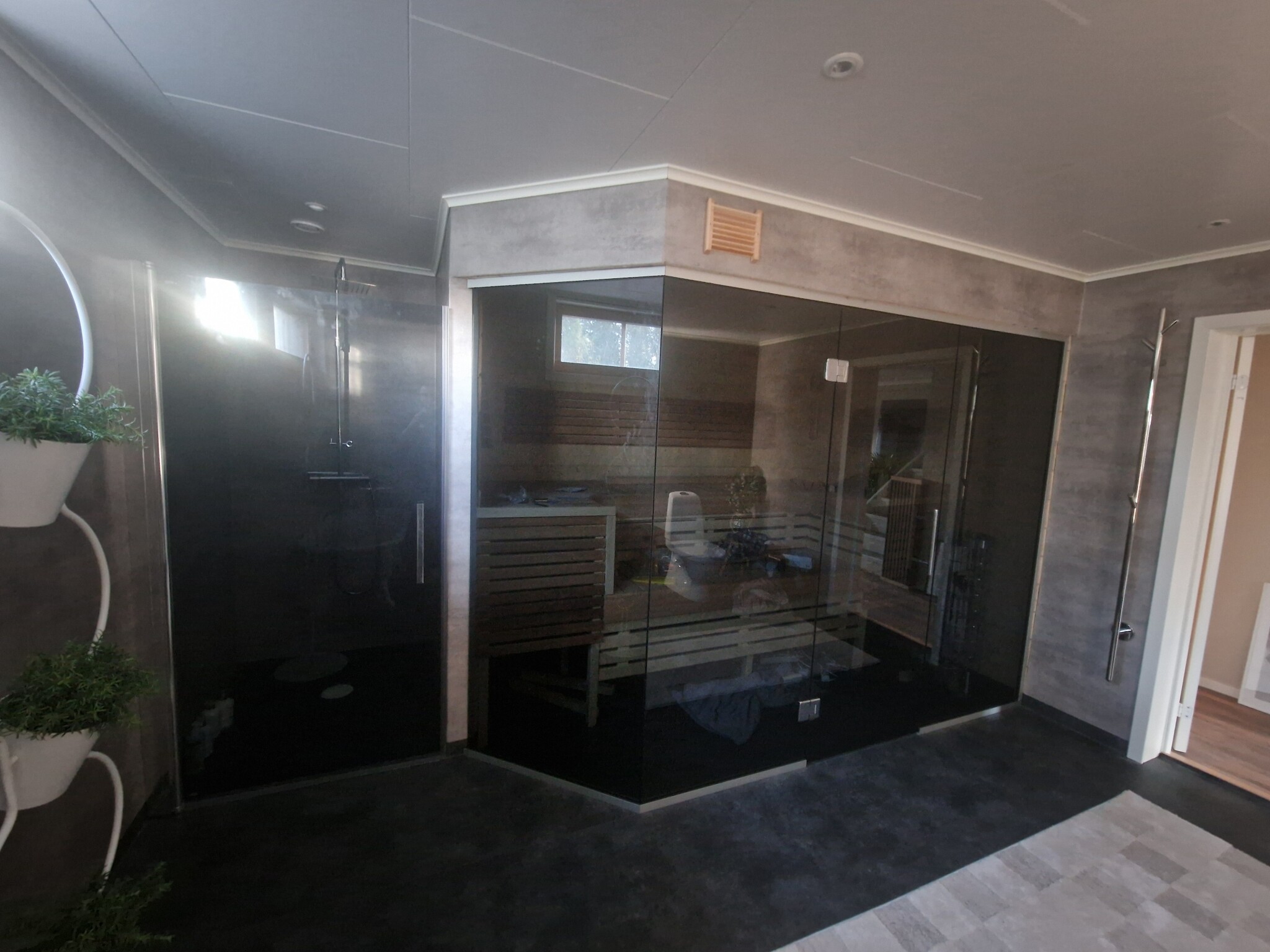

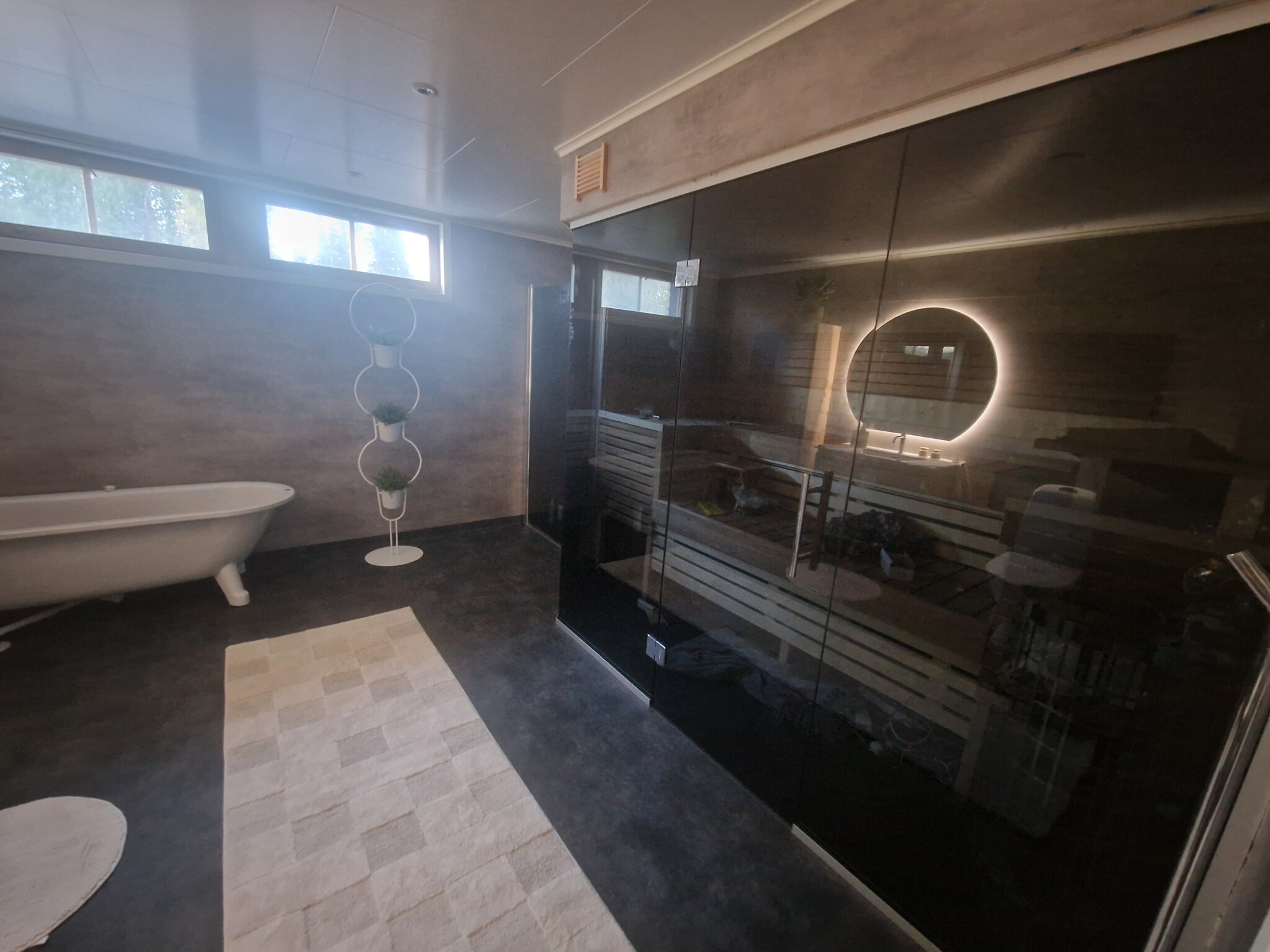

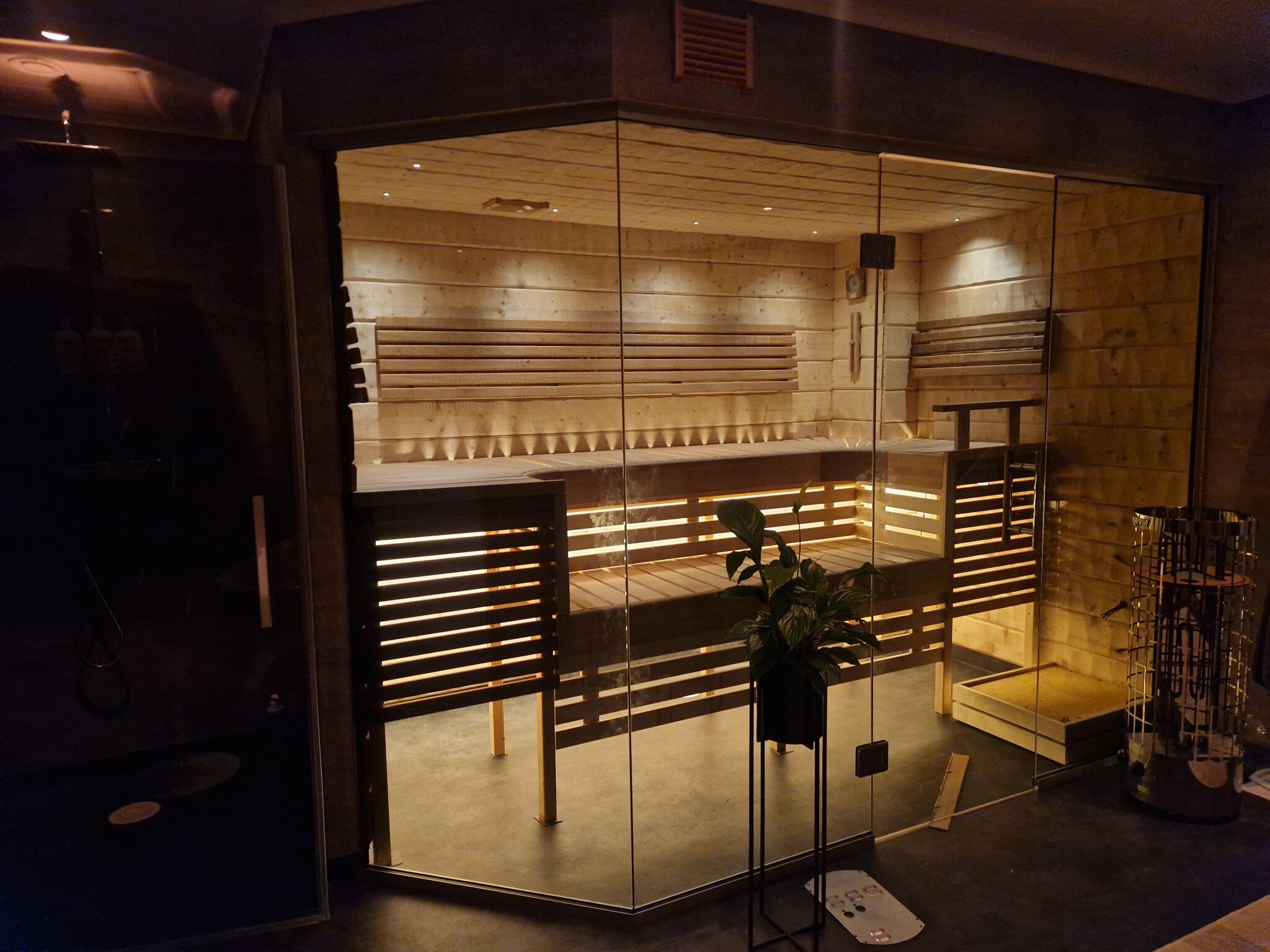

Fått glasdörren till bastun klart. Så nu ska vi ha hit elektrikern för att koppla in aggregatet, belysningen som finns under lavar och i taket, handdukstork och uttaget i kommoden för röststyrningen (ska röststyra ljusen i toanbastun)
Golvvärmen är igång och allt vatten är påslaget och klart.
  • Glasdörr till bastu, omgiven av modern inredning med växter på väggen. Golvvärme och belysning under installation.
  • Badrum med glasdörr till bastu, träbänkar och spegel med belysning. Badkar och en dekorativ växt på sidan.

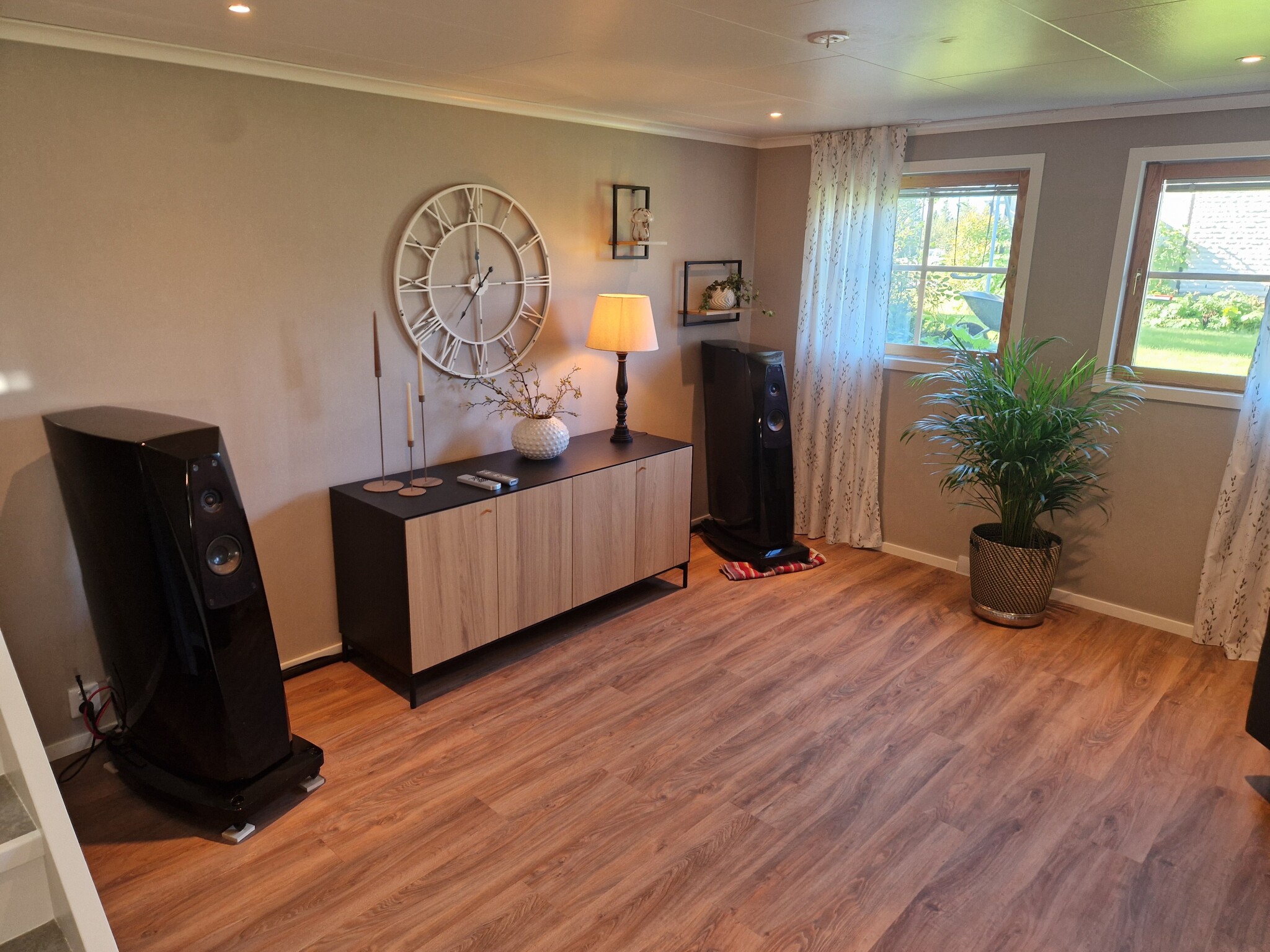

Då vi inte haft något passande förut har mitt musik-/ljudintresse fått stå tillbaka lite. Men nu passade det bra med övriga inredningen att damma av och ta fram mina rockport technologies ankaa 😍 passar kanon med svart pianolack mot övriga ytor.
  • Svart högtalarsystem från Rockport Technologies i rum med träinredning och ljusa väggar, kompletterande växt och väggklocka.

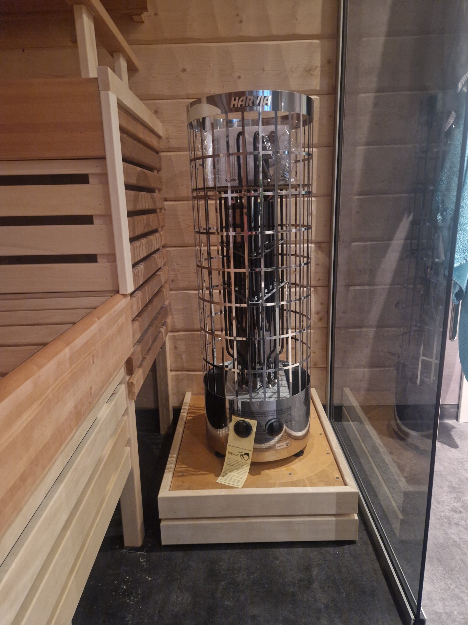

Har gjort en "pall" till aggregatet, tänkte jag ville skydda mattan från värsta värmen, så då blev det sådär. Komme aggregatet upp ca 15cm från golvet. Ska bara skära till klinkerplattor som topp, elektrikern kommer onsdag och kopplar in de som är kvar. Ex. Belysningen och bastuaggregat.
  • Bastuaggregat placerat på en hemmagjord träram för att skydda golvets matta från värme, med en träbänk och glasvägg i bakgrunden.

Det tar sig, imorgon så ska de göras klart i bastun, klinker under aggregatet och inkoppling av aggregat. Men belysningen blev klar idag 😊
  • Modernt basturum med glasvägg, träpaneler och inbyggd belysning. En växt står framför bastun och ett aggregat syns till höger.

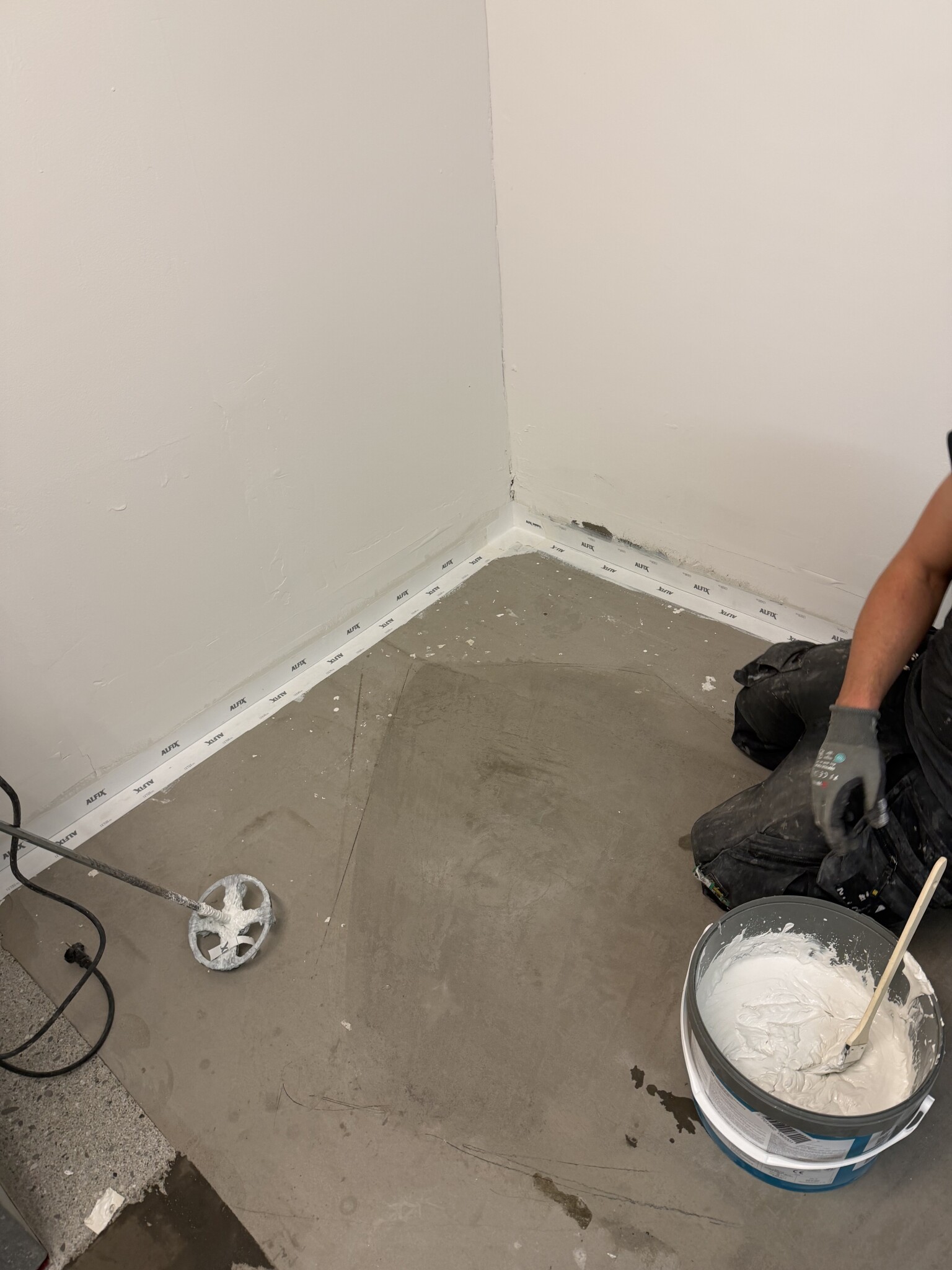

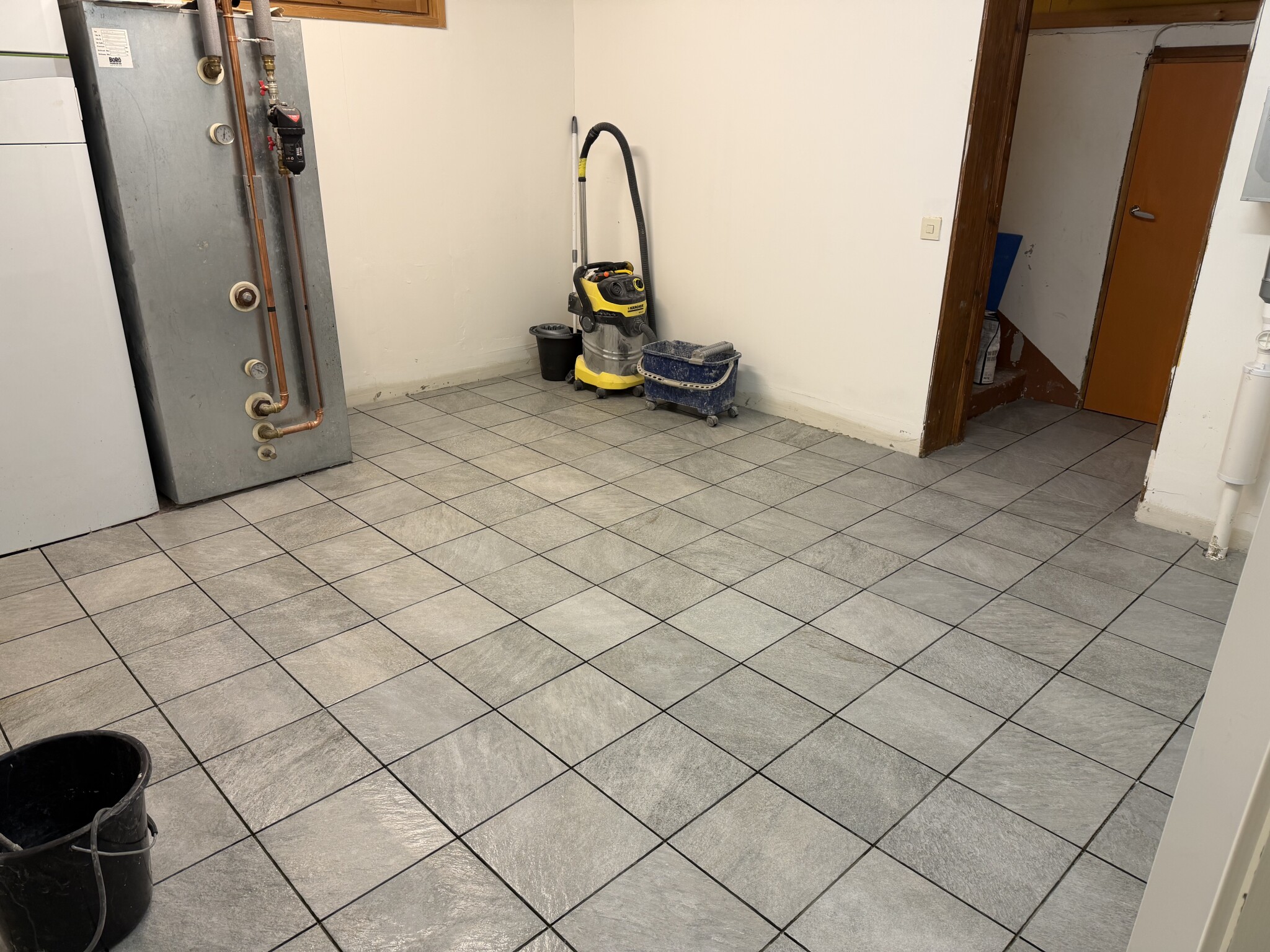

Legat av mig en hel del, men nu i helgen tog vi oss i kragen och la klinker i pannrummet, nu efter ha rensat fogen så återstår fogning imorgon och sedan kapa till sockeln. Som ni ser la vi tätskikt runt väggarna och även då ca 1x1m kring brunnen. Då vi har oisolerad platta valde vi inte lägga golvvärme här eller tätskikt över hela golvet då golvet måste kunna släppa ut fukt från platta.
Vi har EPS i golvet, och nu har vi ca -25 ute. Men klinkern känns ändå inte riktigt kall. Utan mer sådär lämpligt för att gå utan skor.
  • Pannrum med nylagt grått klinkergolv, golvbrunn, rörledning och städutrustning synliga. Fogen är ny och sockeln saknas.
  • Arbetare på knä vid golv i pannrum. Vägghörn med tätskikt och murbruk i en hink. Verktyg och material förberedda för fogning.
