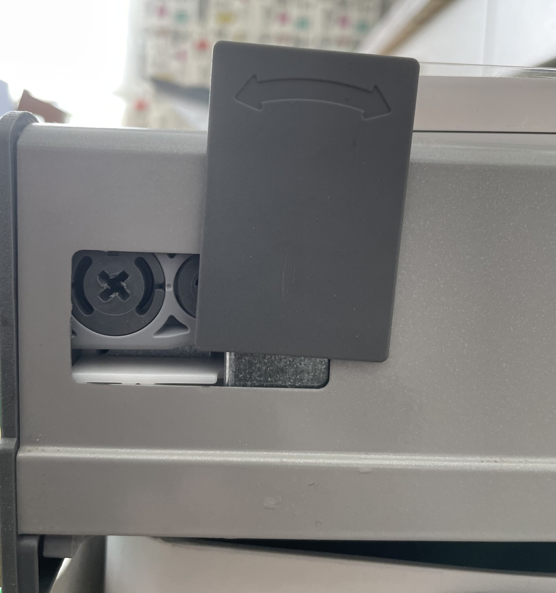

Hur lyfter jag ur lådorna på Ikea Faktum kök från 2008? Jag får bort fronten, men inte rälsen? Skälva lådstommen?

Kolla under lådan, i framkant av rälsen finns ett fyrkantigt hål med en plastpigg, tryck upp plastpiggen med en skruvmejsel så lossnar lådan. Ska man vara riktigt smidig för man in en skruvmejsel mellan lådfronten och sidan och bänder lätt när man tryckt in piggen, då slipper man att lådan råkar fastna igen.

Det är inte så det beskrivs i videon utan när man vridit de två locken så som TS visar på bilden så skjuter man in lådan men stannar när det är typ 5 cm kvar, tar ett stadigt tag om fronten och lyfter den uppåt samtidigt som man drar ut lådan.H Huzzbutt skrev:(För youtube hataren)
