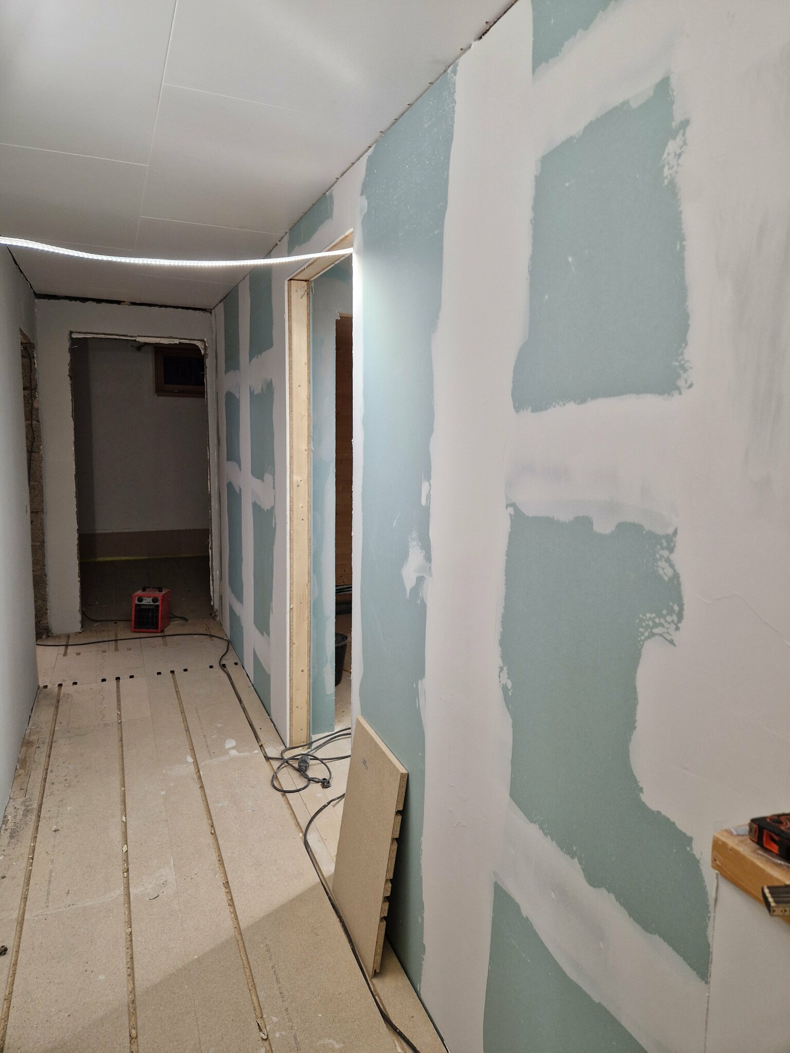

I helgen ha det ränt på lite, betongväggen är spacklad, väggarna spacklade varv 2, fräst sista spåren för golvvärmen, monterat de tre golvventilerna för ventilationen, tätat delar av golvskivorna mot vägg, nästan regla klart tre väggar i badrummet.

Det har rullat på lite nu, badrummet är reglat och skivat klart (undantag för duschväggen). I veckan ska det börjas peta ner golvvärmen i gillestuga/hall. Om två helger blir det gjuta ca 30 säck eps och 3ton flytspackel i badrum, tvättstuga och pannrum samt krångla ut all golvvärme till det.
