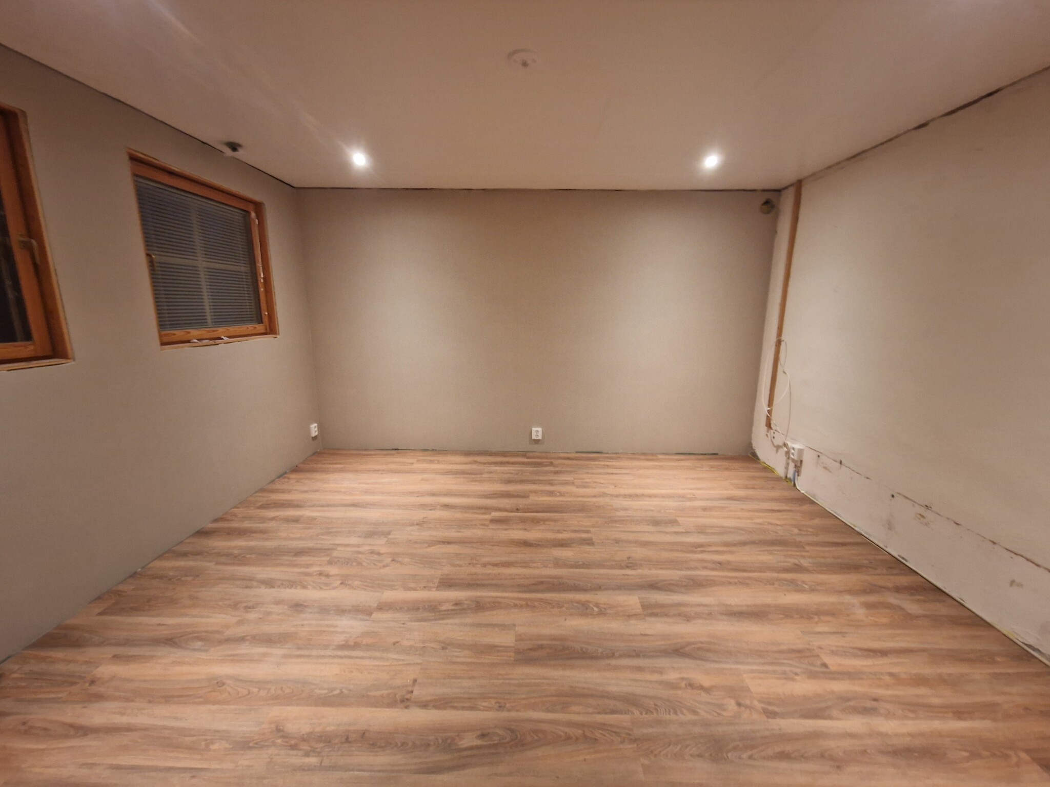

Har legat ganska lågt i bygget ett par veckor nu, dels mkt jobb, sjukdom och väntetid på att lägga golvet lvtn, men nu är vi igång igen. I helgen lägger vi klart allt LvT, sedan helgen efter påsk gör vi klart våtrummen med matta på golv och tak.
Men alla övriga ytor är tapetserade och målade.

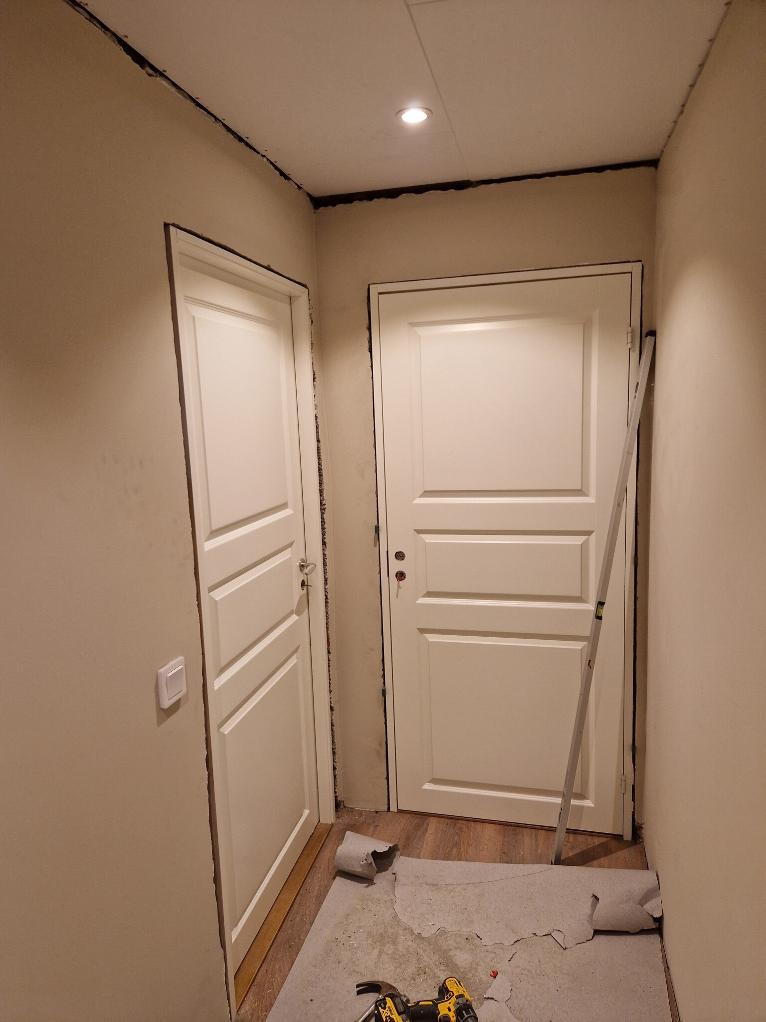

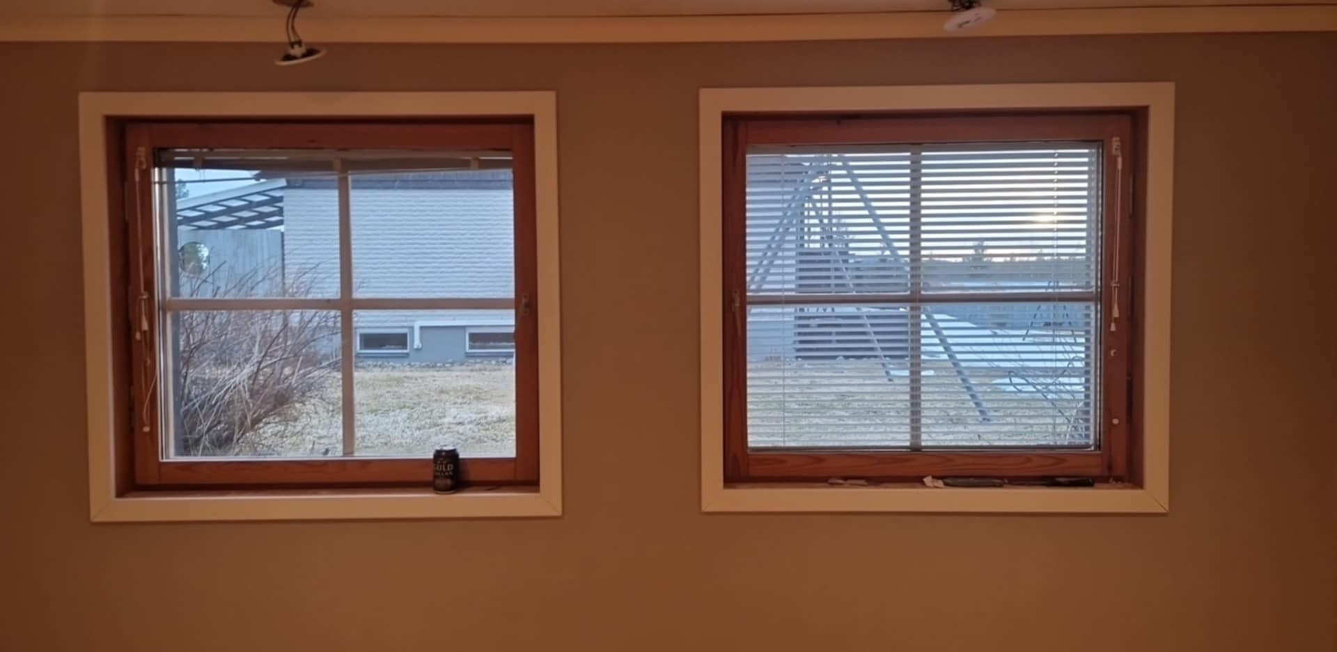

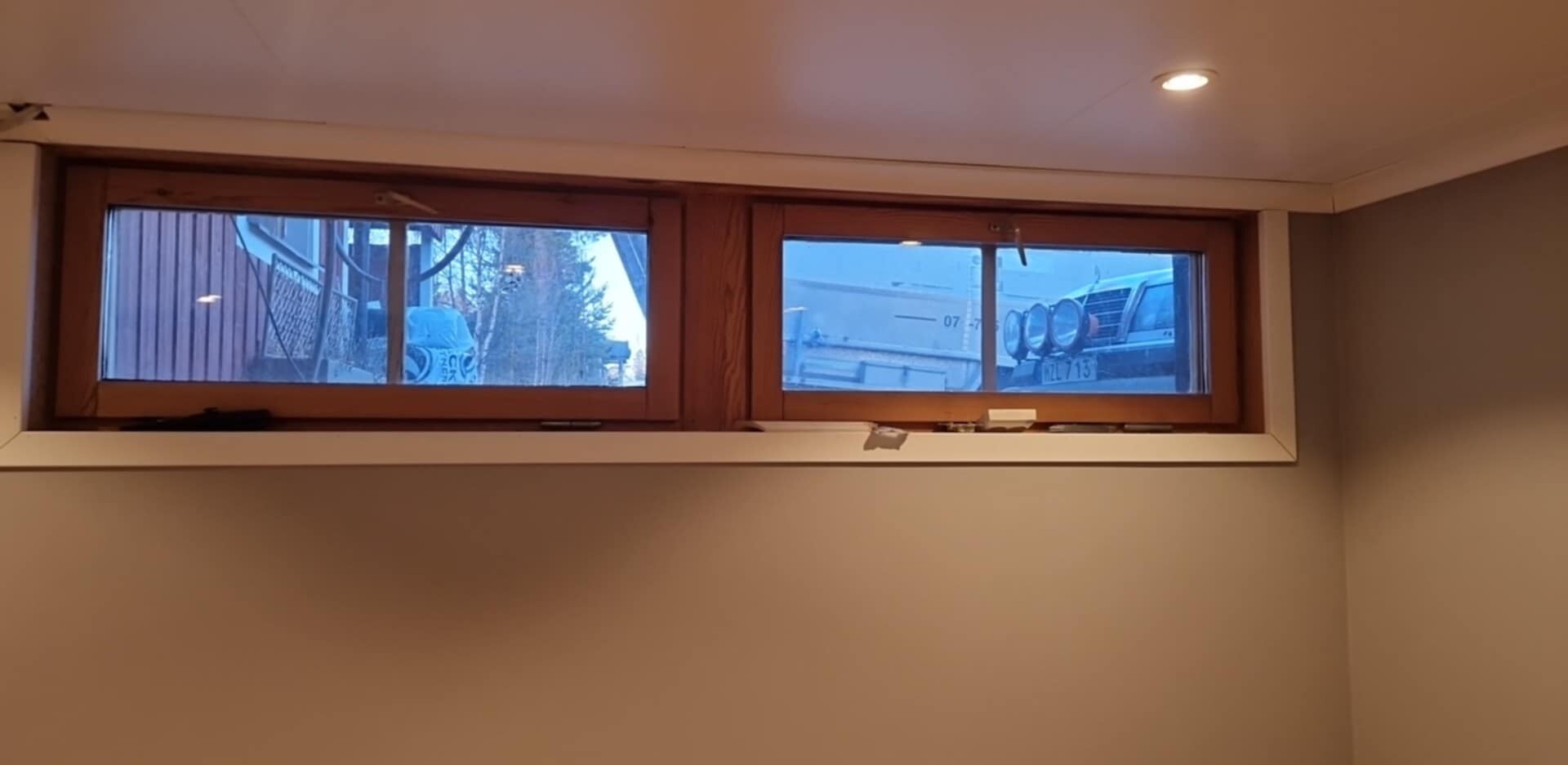

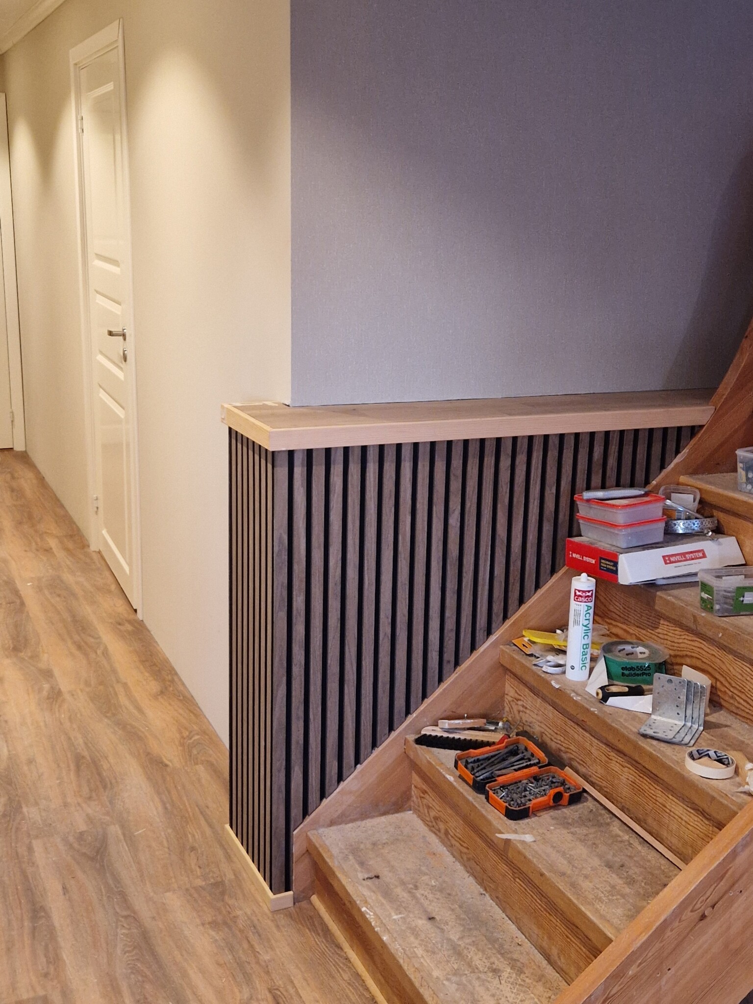

Dags för en uppdatering, nästan all LvT är limmad och klar, endast förrådet kvar då vi fick över nästan två paket lvt, skulle först bli matta. Men nu blir det istället lvt. Har hunnit sätta nästan all golvlist, 50% av taklisterna sitter, samt satt foder runt fönster. (ska måla smygarna vita senare) Hängde in två av fem dörrar också nu idag. Har en del salning kring dörrar då det är 25cm leca och karmarna är 93mm. Vill slå ett slag för hur sjukt bra essev indu prog karmhylsor och skruv är för att montera dörrkarm i leca. Känns blir rejält drag i karmen.
  • En nästan färdigställd renovering med nylagd LvT-golv, halvsatta taklister och fönster med foder, sett i ett rum med spotlights.
  • Två vita dörrar i en hall med LVT-golv och takpanel. En stege står lutad mot väggen och på golvet ligger verktyg och skräp.
  • Inifrån rummet syns två liggande fönster med träkarmar och utsikt mot en bil utomhus; vita foder syns runt fönstren.
  • Två fönster med monterade karmar och inramning, ett med persienner, i ett rum under renovering.

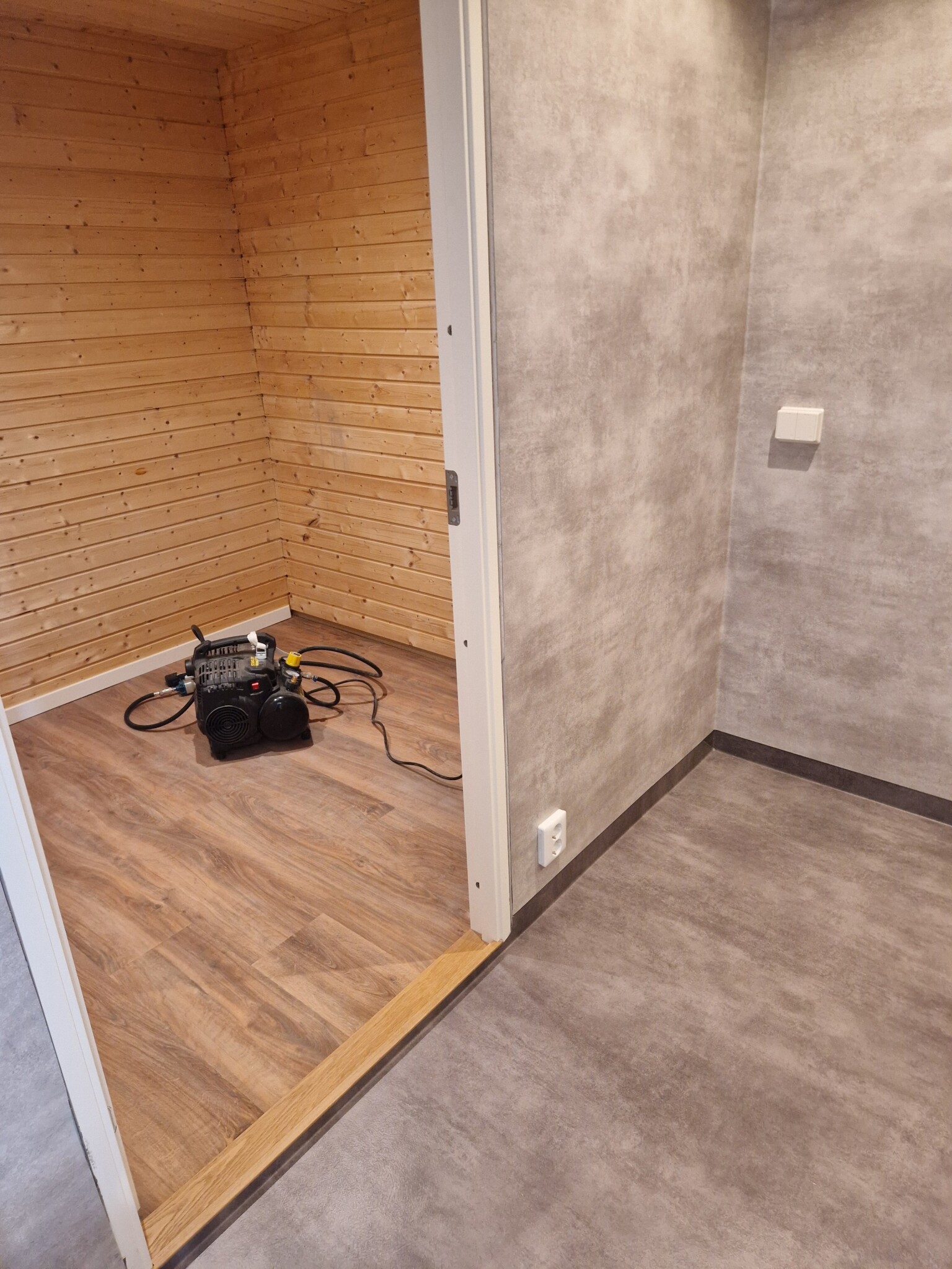

Nu under valborg ha vi fokuserat på att göra klart tvättstugan och intilliggande förråd (tidigare bastu) några lister och koppling av vatten. Sen är det äntligen klart. Är sådär tråkig så valde en väldigt vanlig kombo I mattan, dvs tarkett aquarelle dark grey/ light grey. Men I badrummet går vi in med ännu mörkare toner, för mer spa känsla. I förrådet hade vi kvar två paket lvt så då fick det bli det istället för matta.

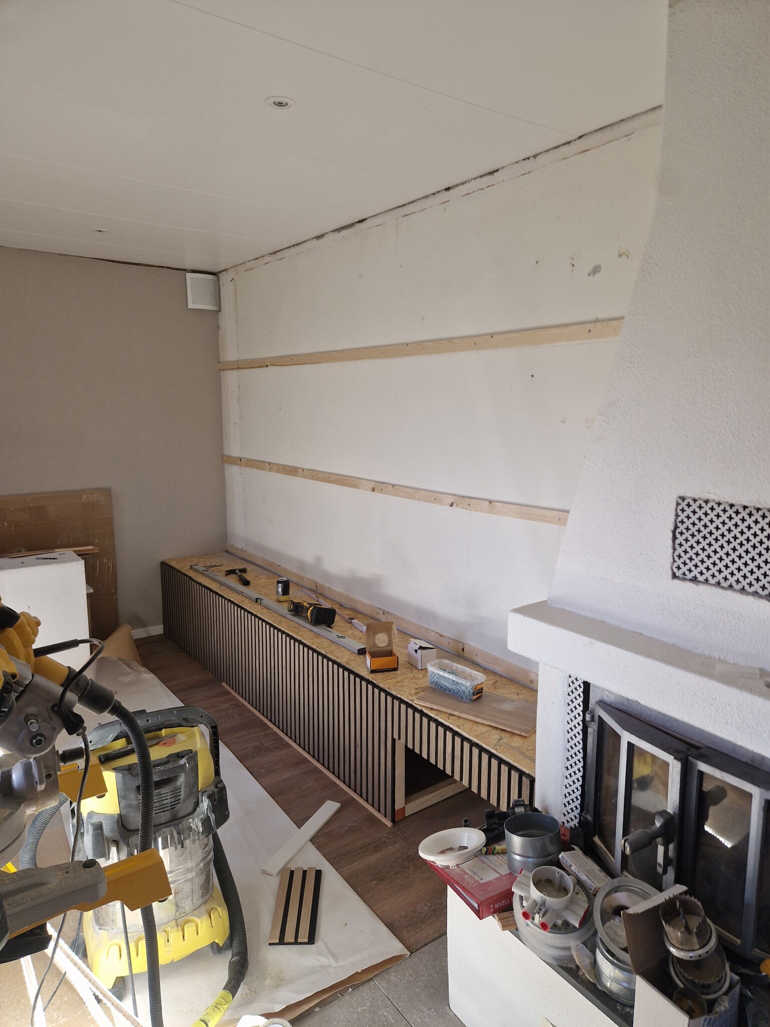

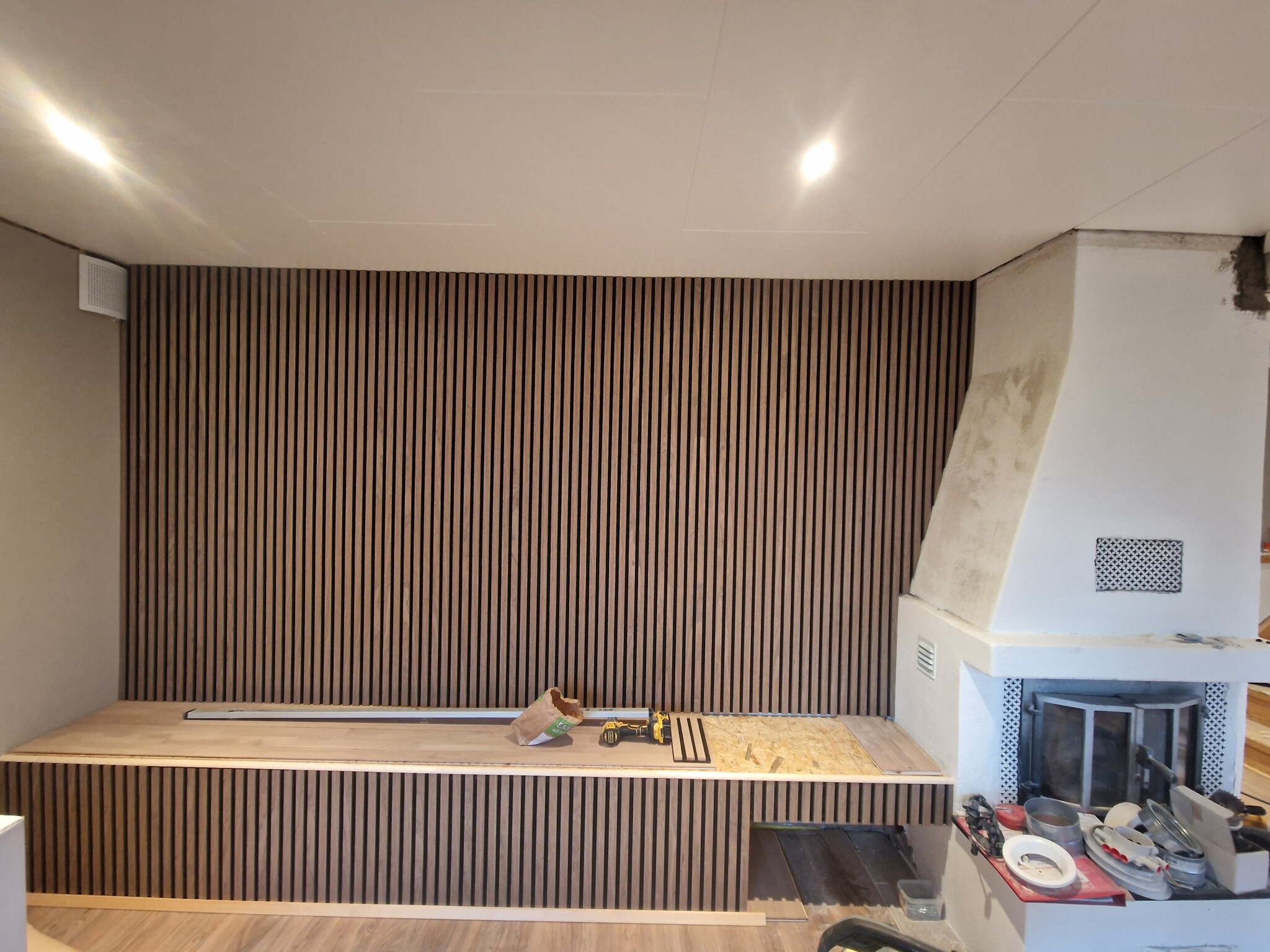

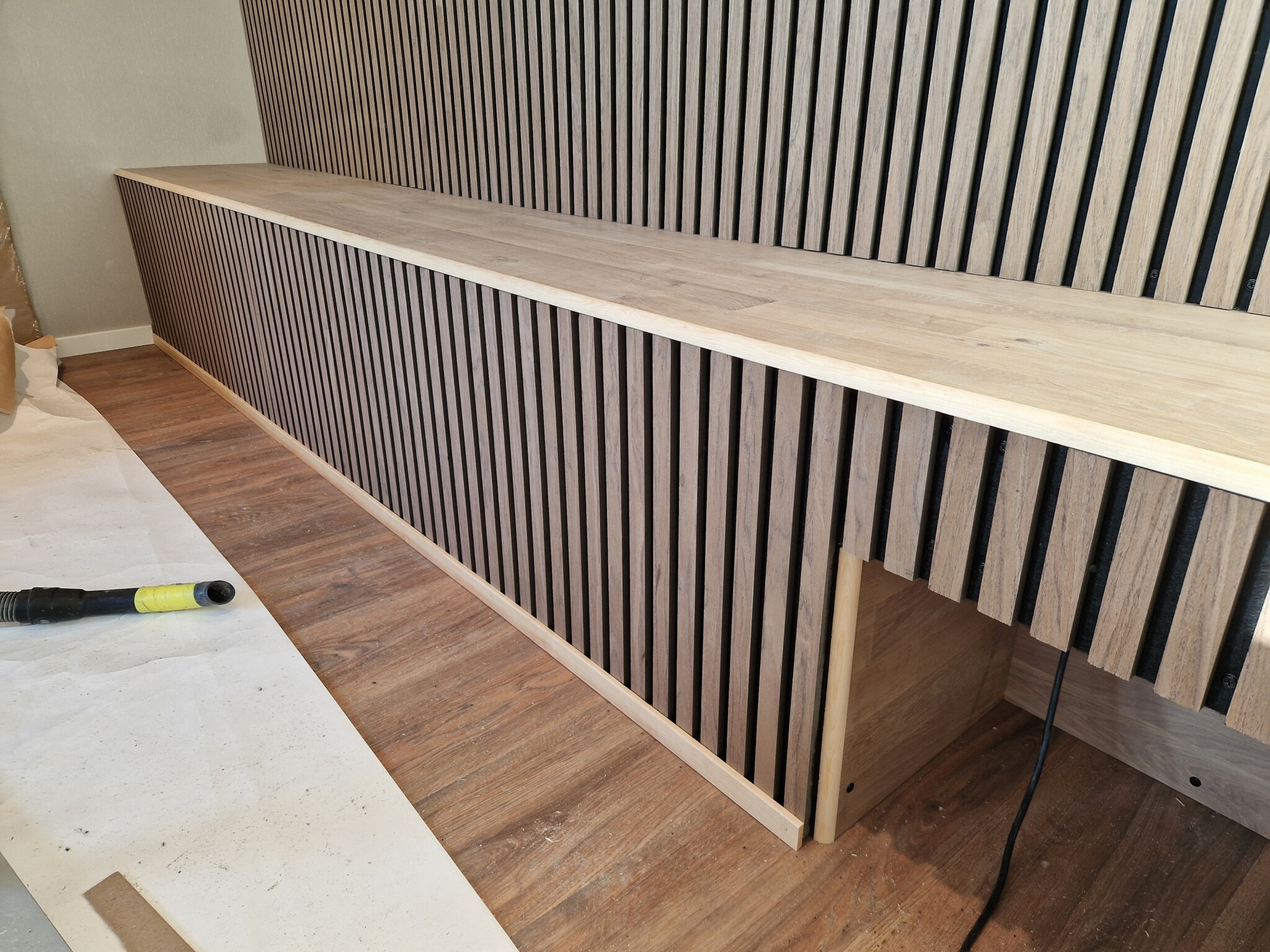

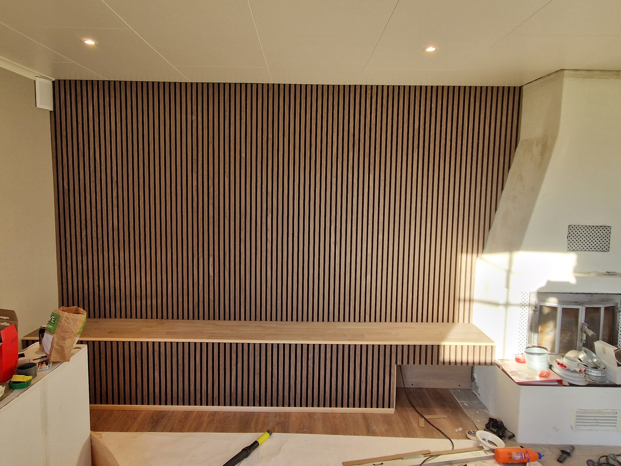

Det tuggar på sakta nu, mkt småpyssel med listning, salning, etc. Men håller på att bygga en platsbyggd tv-bänk i väntan på att vi ska göra klart badrummet, bygger även en egen lösning på bänkskiva av osb och ekparkett som jag hade liggandes. Bryter av fint i färgerna valnöt, ek, rå furu och beige väggar. Kommer även fräsa ner en ledlist längs hela bänksskivan närmast akustikväggen för att skapa ett ambilight.
  • Platsbyggd tv-bänk under konstruktion med OSB och ekparkett, verktyg på toppen, nära en akustikvägg och öppen spis, med byggmaterial runtomkring.
  • Platsbyggd tv-bänk under konstruktion med rå furu, ekparkett, och osb-skiva, intill akustikvägg och öppen spis. Verktyg och material är utspridda på bänken.
Dortmunder DAB och 2 till

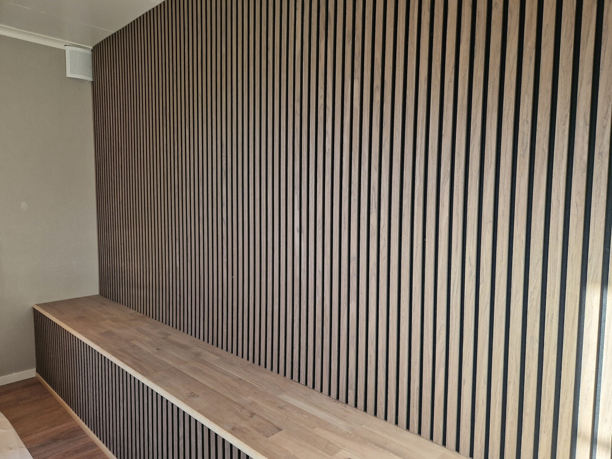

Slutgiltiga resultatet blev jag nöjd med, fräsa ner ett ambientlight I skivan och montera ett hörnuttag för ström kvar.
  • Vardagsrum med träpanelvägg och bänk; en eldstad syns till höger. Hörnuttag och ambient light saknas ännu.
  • Vägg med vertikala träpaneler och en lång trähylla, redo för installation av ambient belysning och hörnuttag för ström.
  • En installerad träpanelvägg med slitsar och en lång bänkskiva i trä, redo för att integrera ambient belysning och hörnuttag för ström.

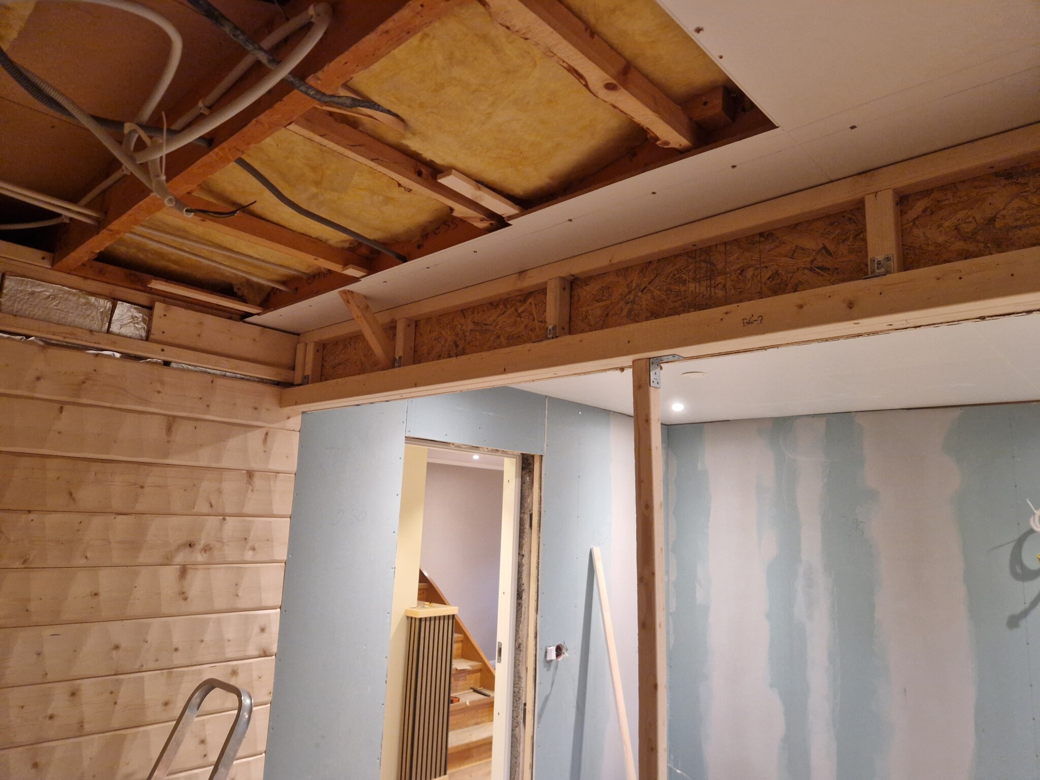

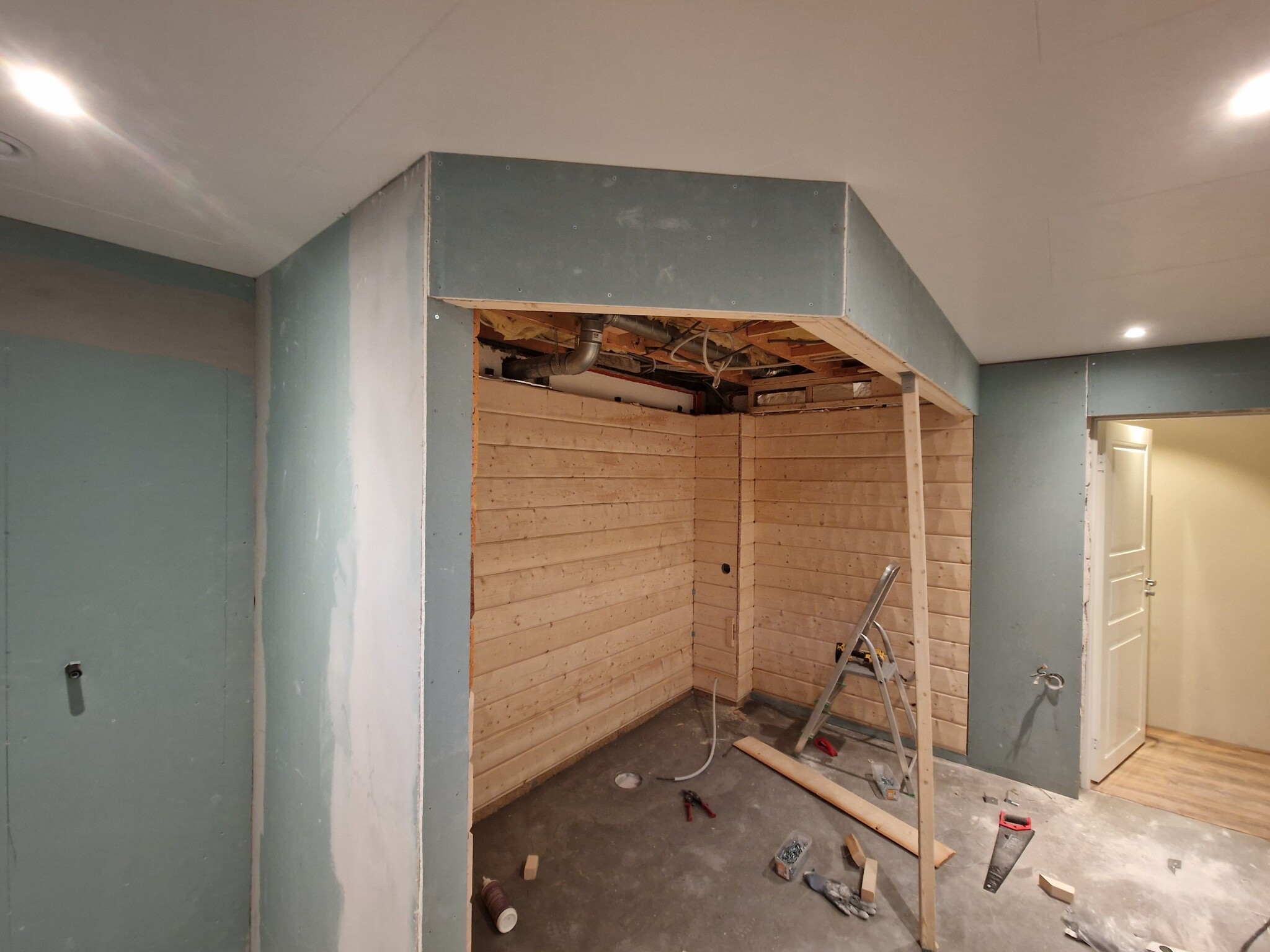

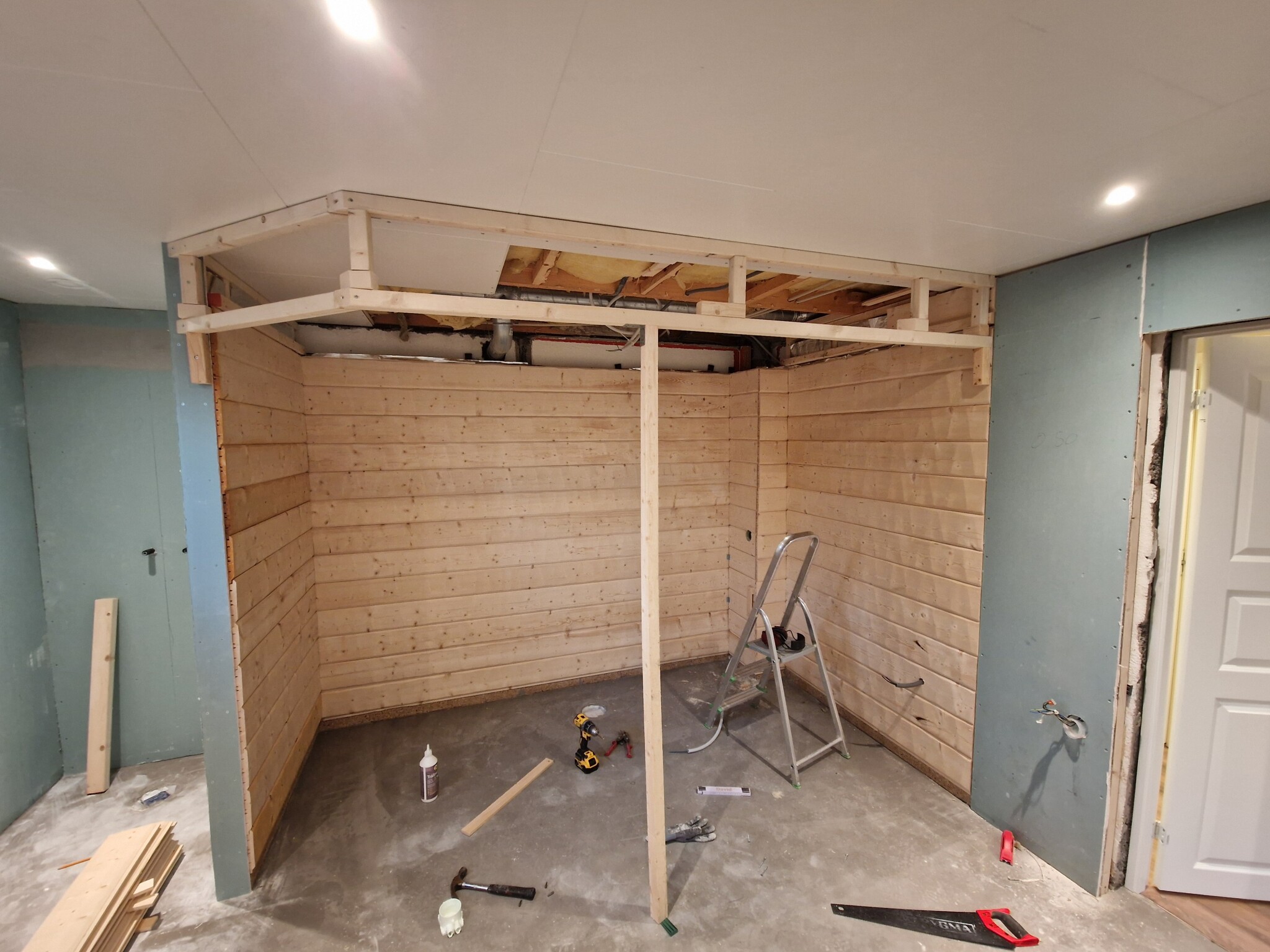

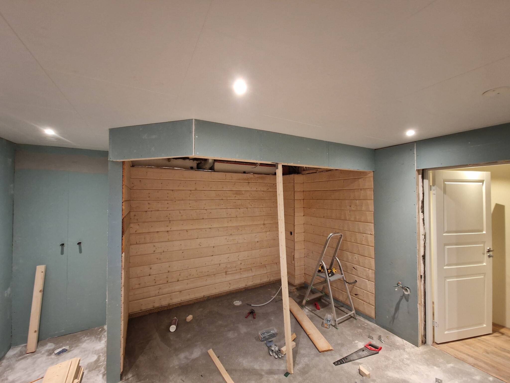

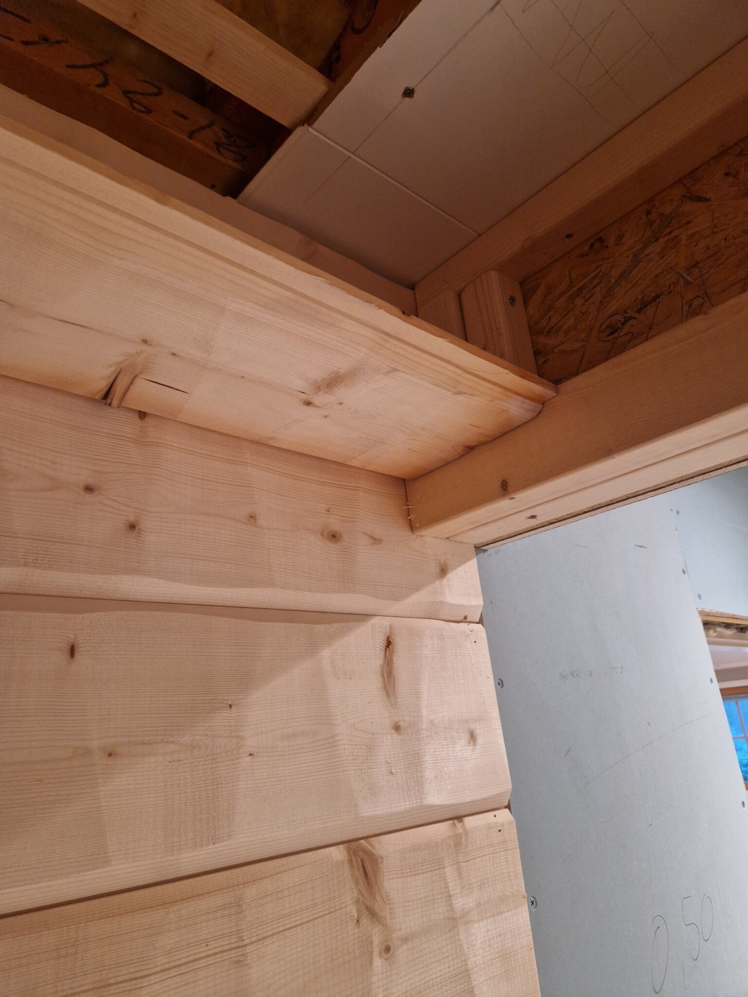

Fortsätter knåpa på med lite detaljer, samt färdigställa takkonsolen till bastun så mattläggaren kan sätta bården utan skarv. Nu får man även en riktig känsla för hur bastun blir när den är färdig. Måste beställa glasen, blir 2300mm med dörr på raka väggen och 800mm i 45gr vinkel. Glasen blir i rökton. (benet ska bort, blir hel glas som framsida.
  • Trappa med verktyg och byggmaterial på stegen; intill trappan syns en vägg med träpaneler, del av en basturenovering.
  • Byggarbetsplats för bastu med träpanelväggar, takkonsol under konstruktion och stege på golvet. Verktyg och träbitar liggande på betonggolv.

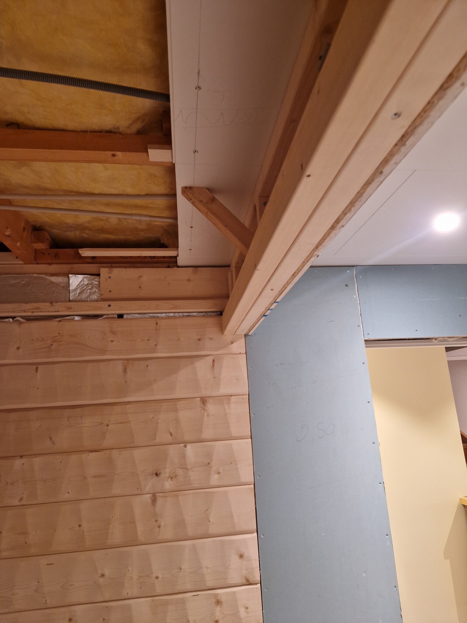

Ikväll har jag nästan färdigställt takkonsolen, ha gjort hängslen och limrem om skruvat upp den med tvärstag i ovan bjälklag, då den ska bära upp bastutaket. Måtten är 2300mm rakt glas och sedan 45gr vinkel med 800mm glas. Så det blir tre 800mm glas och en dörr på 700mm. Så idag mäter "hålet" 2310x801x2005mm (LxBxH). Lämnade justermån för skenorna och tjockleken på golvmatta/väggmatta.
Såhär på kvällskvisten börjar man ändå fundera lite, på hur mycket man har lärt sig med tiden. Har aldrig byggt något i hela mitt liv, förutom en hundgård med ett tak. Såhär i efterhand helt fel dimensionerat takbjälklag. Men samtidigt har jag skruvat i en hel del bilar, det är väl nyfikenheten och viljan som styr antar jag. Allt blir inte 100% exakt. Men resultatet ser ut att bli över förväntan och mycket bättre än vi kunde föreställa oss.
  • Träkonsol vid bastubyggprojekt, monterad med tvärstag i taket. Obehandlat trä mot vägg i byggprocess.
  • Takkonstruktion med trä- och gipspaneler. Hängslen och limrem syns vid taket, där konstruktionen steg för steg färdigställs för bastutakets uppbyggnad.
  • Renovering av ett rum med synliga träbjälkar i taket och väggar av panel och gips. En stege står mot en vägg.
  • Pågående byggprojekt med takkonsol och träram för bastudörr. Verktyg på golvet och en stege vid väggen, taklampor lyser upp rummet.
  • Byggarbetsplats med ofärdig takkonstruktion, stege, verktyg och träpaneler. Takkonsolens stomme synlig med måttanpassning för bastuinstallation.

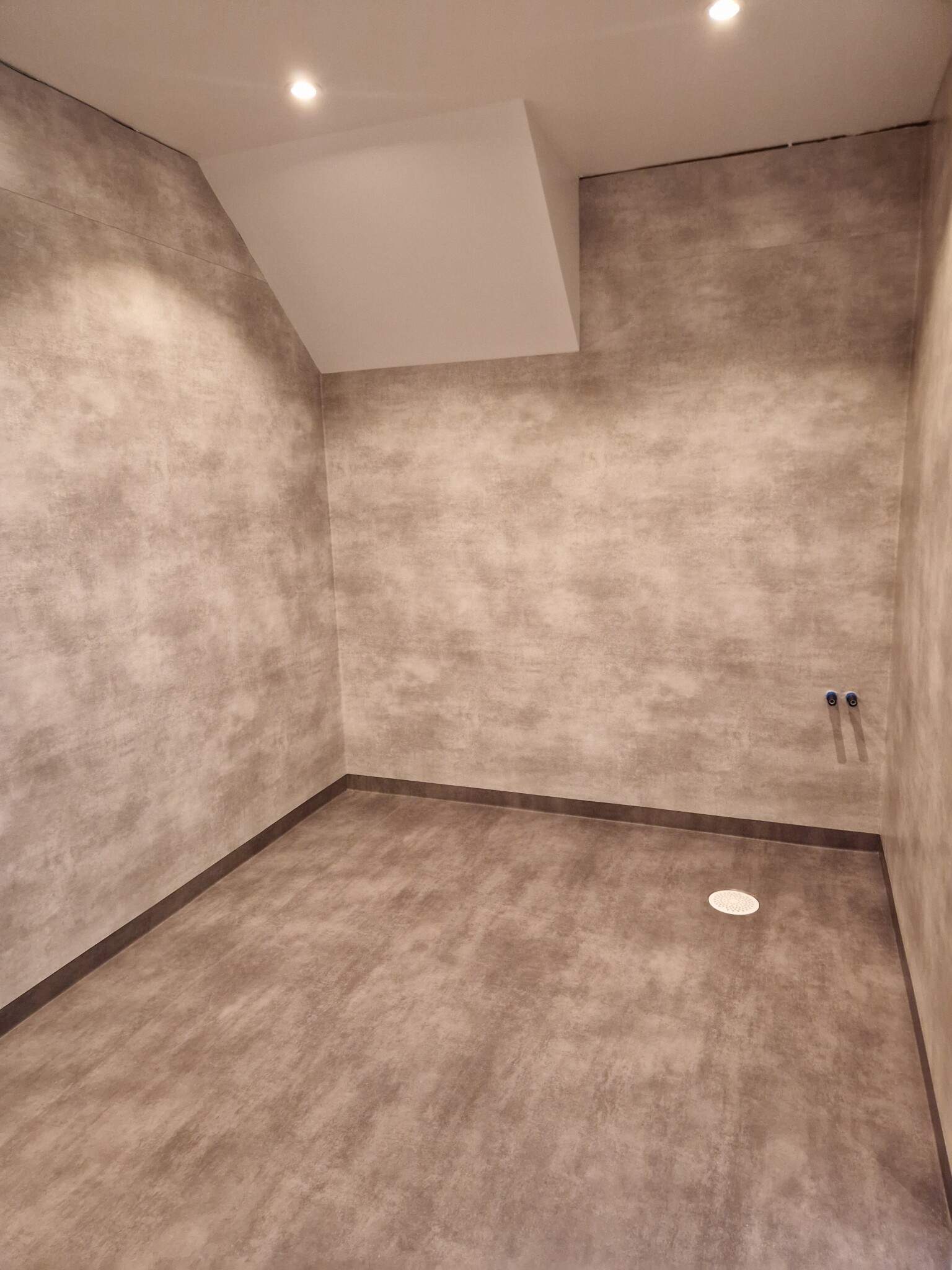

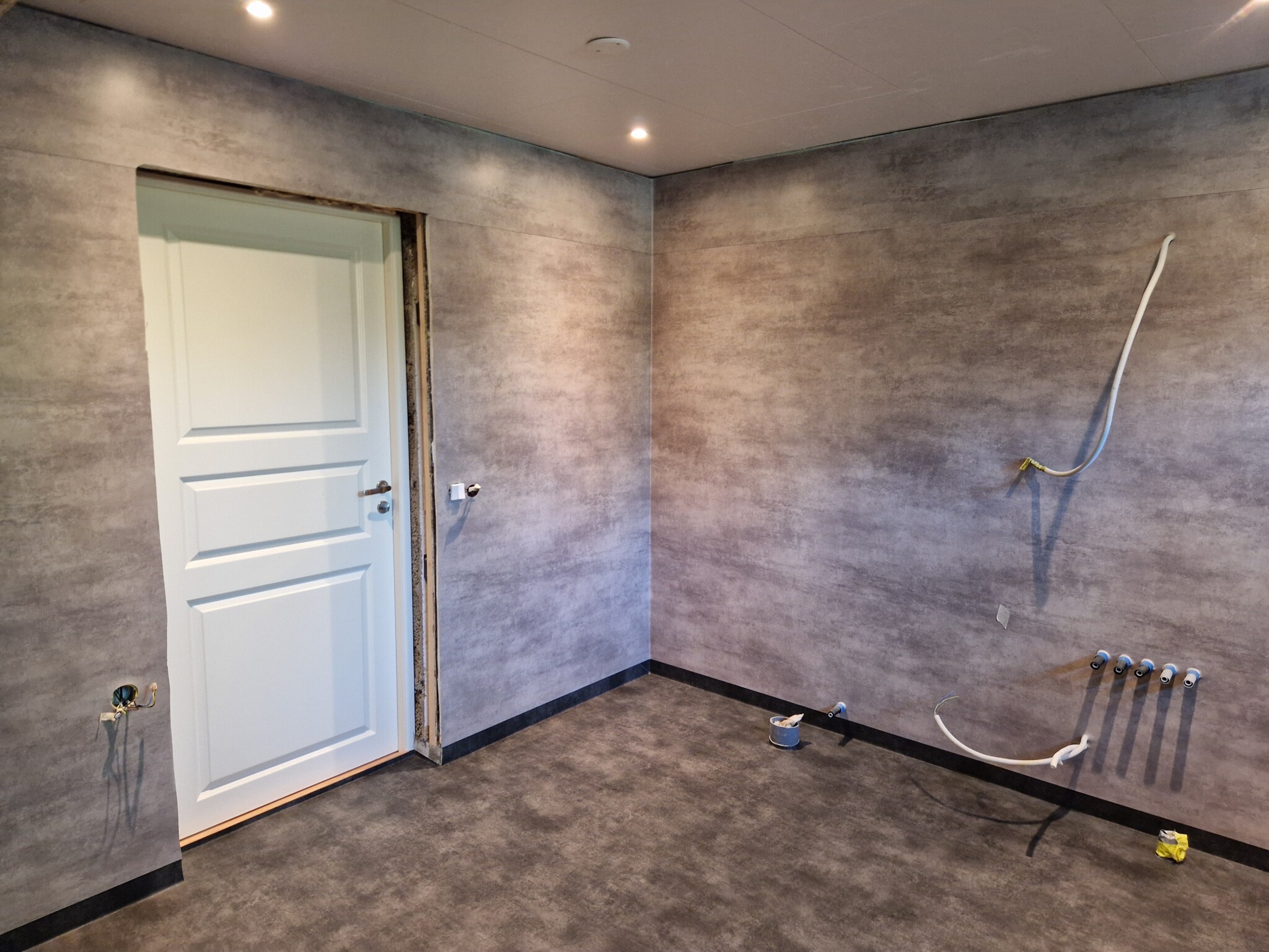

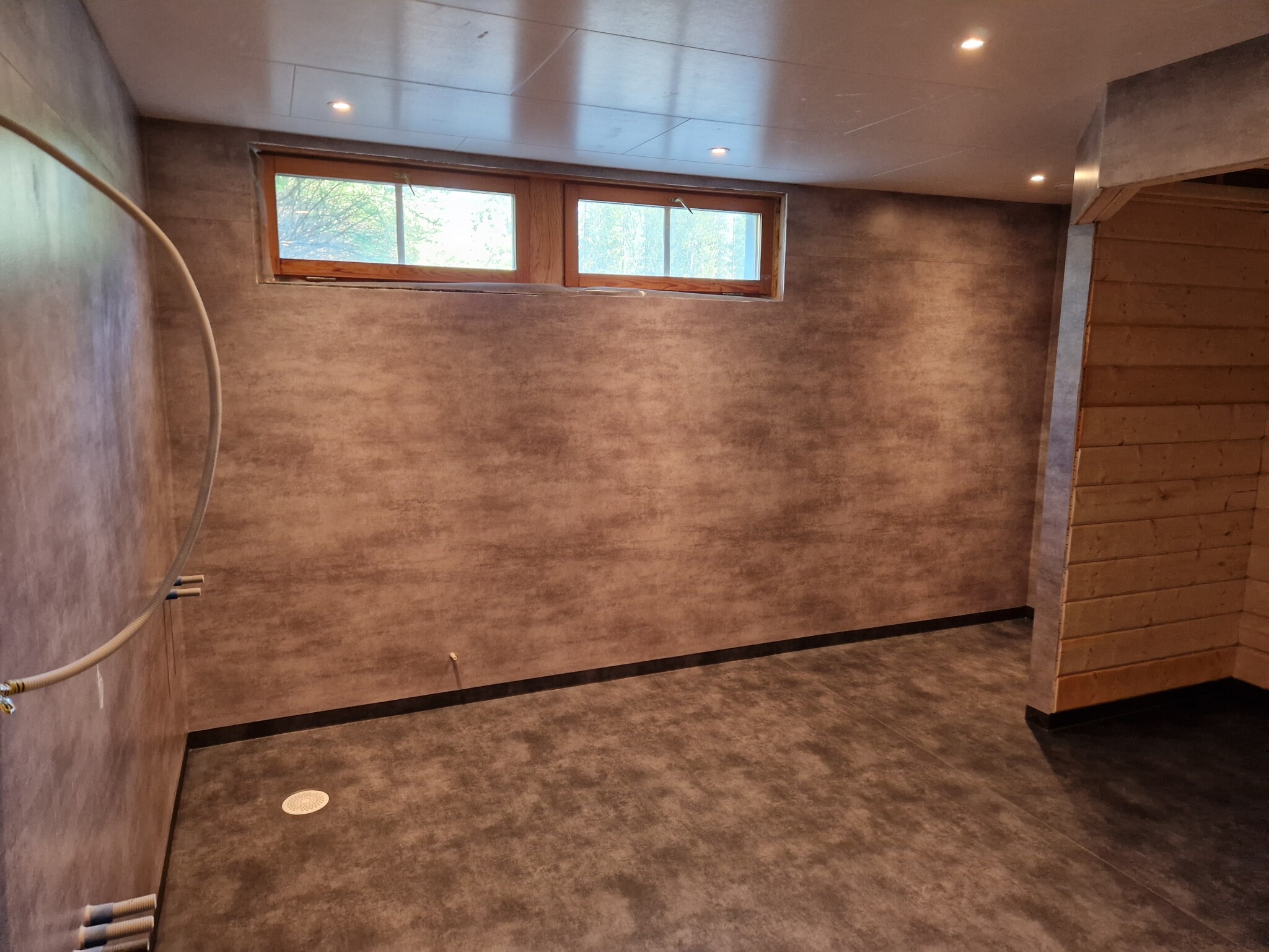

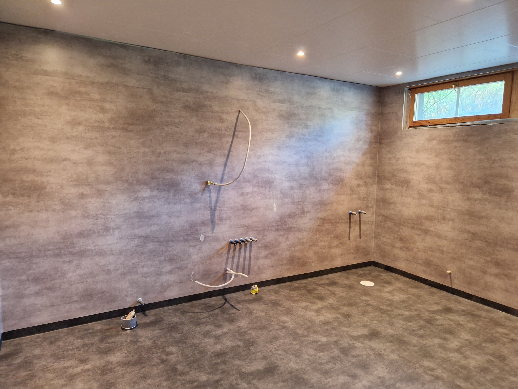

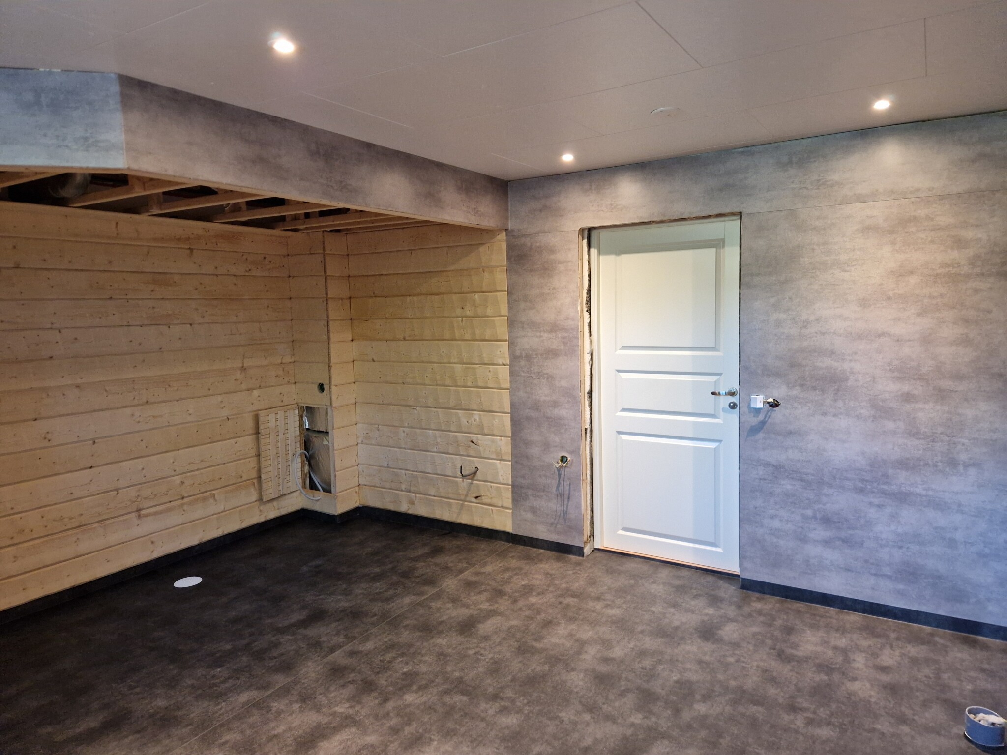

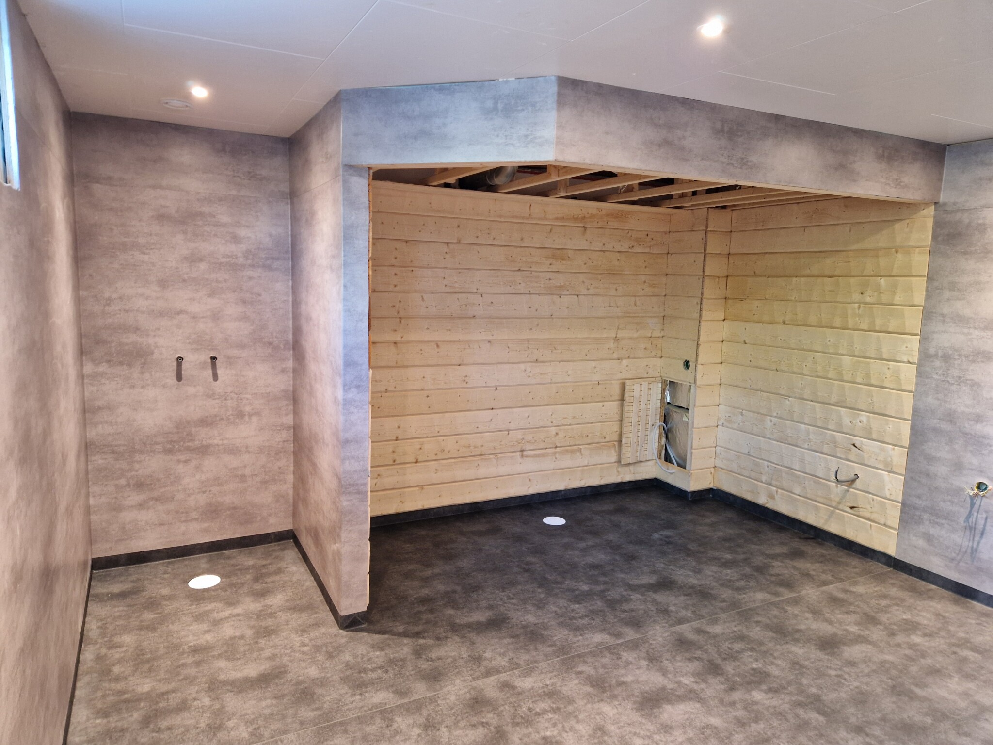

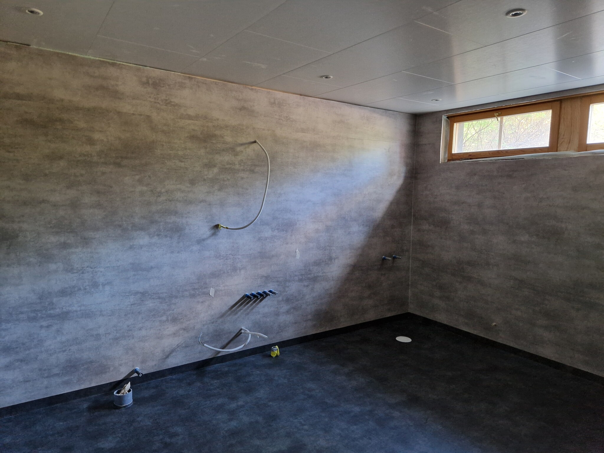

Efter en vecka i Kroatien, så har vi färdigställt mattorna i badrummet under helgen. Vi valde ett mörkare tema för att skapa en mysigare atmosfär, vi kommer bryta av med en trä detaljer för att skapa lite mera "liv" I badrummet. Den stora frågan är, ska vi köra på klarglas eller rökton i bastuvägg/dörr. Frågorna är många.
  • Mörkt golv och ljusa träpanelväggar i ett oinrett badrum, redo för inredning.
  • Mörkt tema i badrum med grå väggar och golv, fönster ovanför, trädetaljer synliga till höger, frågan är om klarglas eller rökton för bastuvägg/dörr.
  • Badrum med mörka golv och grå väggar, en vit dörr och träpaneler under renovering.
  • Renoverat badrum med mörka väggar, en vit dörr och synliga rör, förberett för trädetaljer och bastuvägg med val mellan klarglas och rökton.
  • Badrum med mörka väggar och golv, installationsrör synliga, fönster överst på väggen, förberedelser för renovering.
  • Mörkt plattlagt badrum med grå väggar och fönster. Oavslutat arbete med synliga kablar och VVS-rör, samt frågan om val av glas för bastuvägg.
