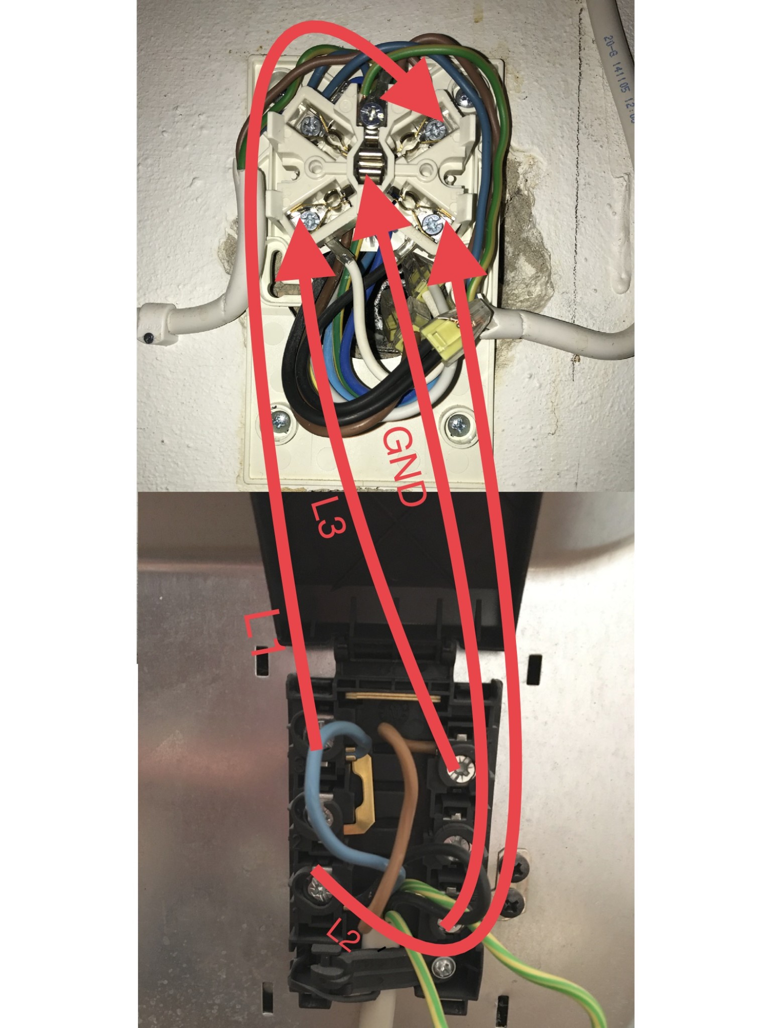

tommib tommib skrev:
Ah... hade några minuter över...
Här är länken till installationsanvisningen. Den finns på Gorenjes produktsida.
I den, på sida 44, framgår att spisen kopplas in trefasigt. Installationsanvisningen som TS har lagt upp i första bilden stämmer alltså inte.
Däremot stämmer inkopplingen som man ser på bilden efter. Märkligt.
Märkligt är ordet, sa Bull.
Varför sätter man dit en klisterlapp som inte stämmer med verkligheten?
Å andra sidan vet vi inte hur det ser ut inne i spisen, eller i proppen.
Det som stör mig är att inkopplingsanvisningen bak på spisen verkar vara fel, jag har alltid gått efter den principen att om schemat vid plinten inte stämmer med manualen är det plinten som gäller, men det är tydligen inte fallet längre.
Jag skulle vilja se en bild på hur perilexstickproppen är kopplad.

Tack! Jag är väldigt nöjd med den! Enda nackdelen är ena indikatorn på höger sida som visar när ugnen är uppvärmd. Den har lossnat 2 gånger. Gjorde så bra jag kunde för att rita upp på min iPhone hur stickproppen kopplas in i uttaget!

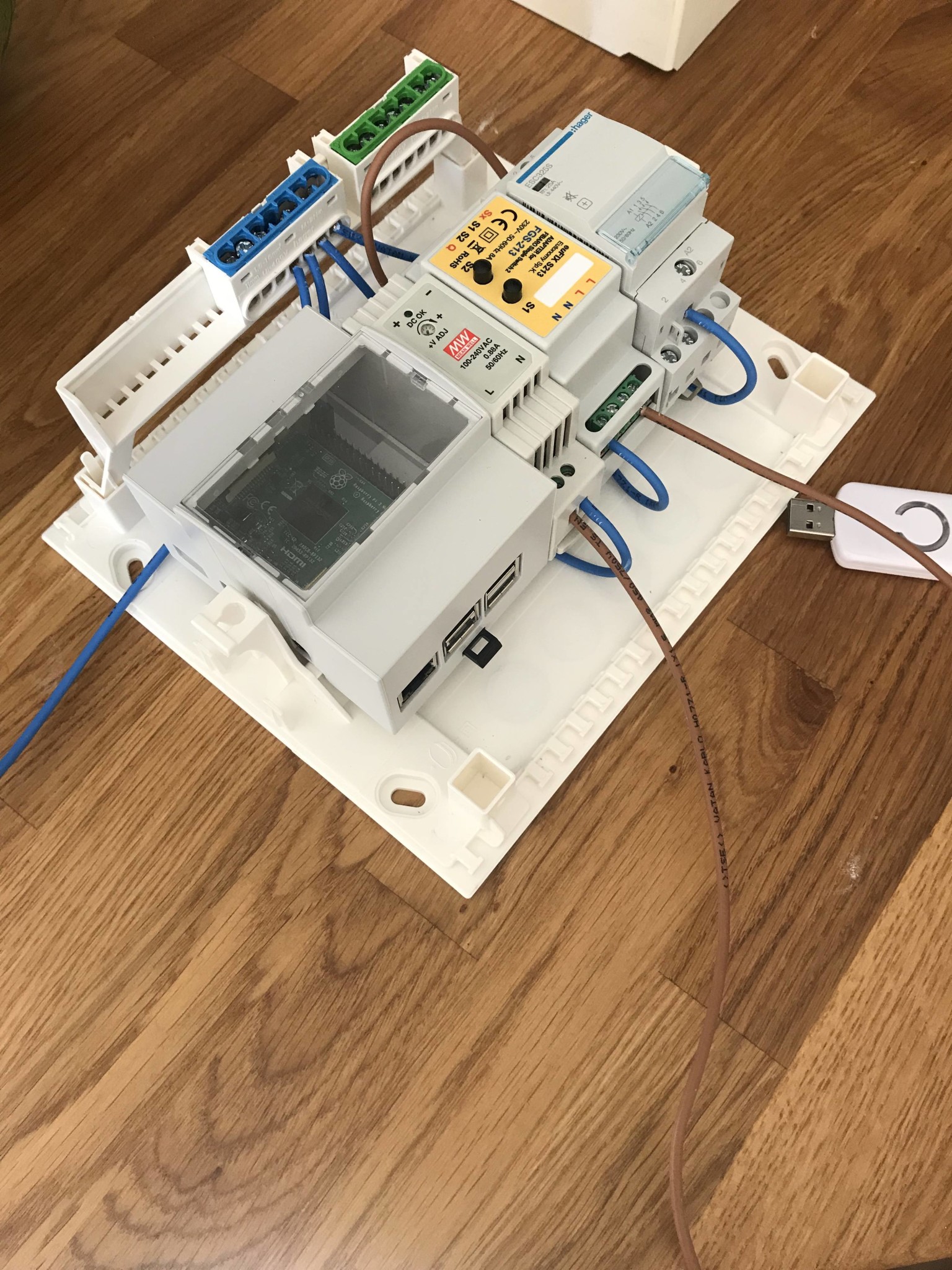

Nu tror jag att jag har hittat allt för min inköpslista. Svåraste var att hitta en bra hager återförsäljare för privatpersoner haha..
Detta är vad jag tänkt köpa in:
Hager kontaktor
Hager minikapsling
Fibaro 230V~ switch (FGS-213)
FGS-213 DIN adapter

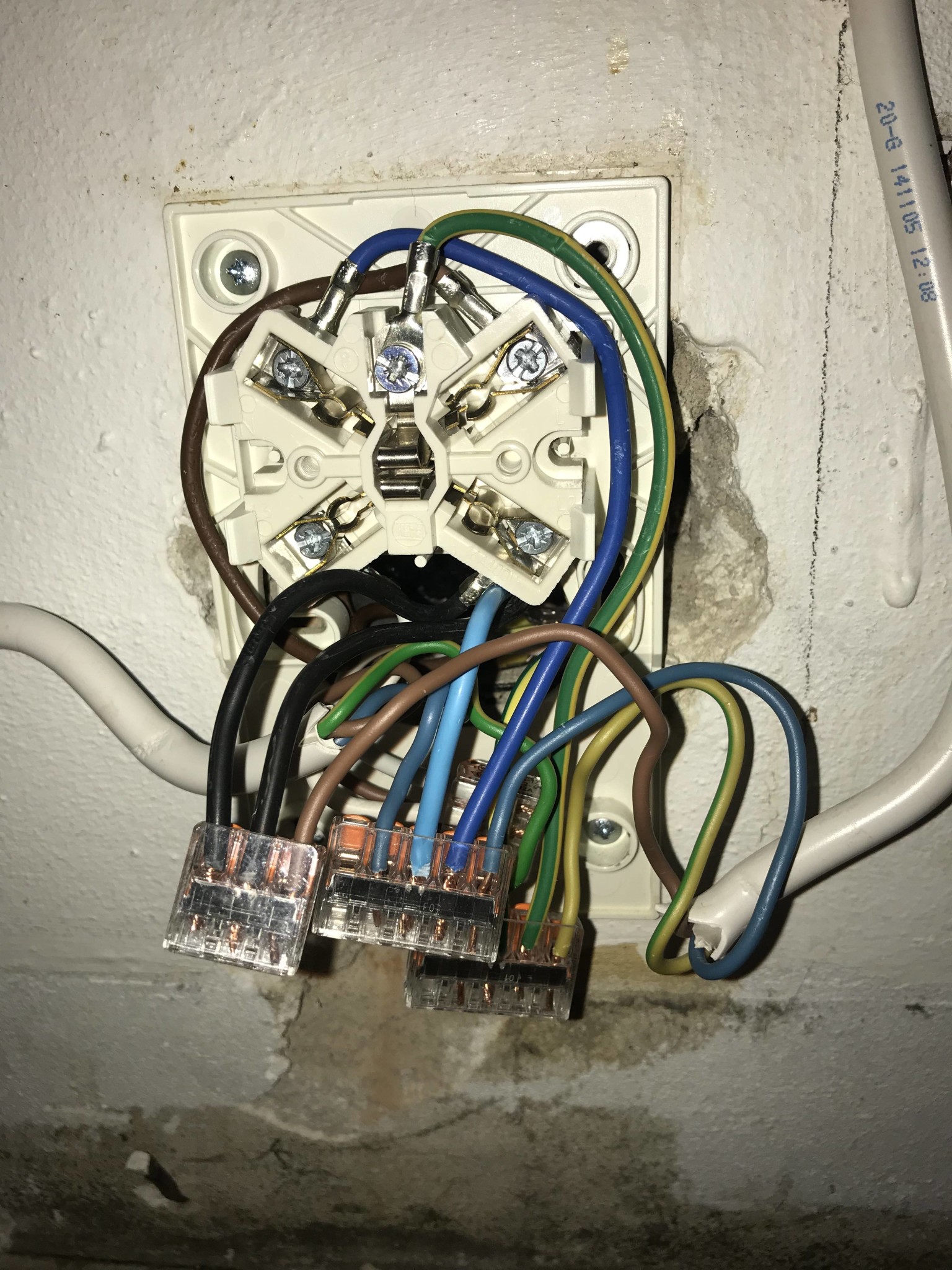

Skulle nog titta över WAGO klämmorna - om jag minns rätt så är perilexuttag i sockeldosa försedd med en stump RK (mångtrådig) som sedan har en typ av ändhylsa på den fria änden. Ser nästan ut som någon lyckats peta in den i WAGO klämman som är godkänd för EK och FK vilket inte riktigt är tanken.
Byt till 5-poliga WAGO 221 och bygg bort bekantens fuskjobb samtidigt

Du kan nog ha rätt, länge sedan jag kopplade dylik. Men, kan nog vara bra att kolla över WAGO klämmorna ändå - ser inte ut som svart är bottnad i klämman.

Valde att beställa några WAGO 221 klämmor, tack för tipset! :D
När du har fått vettiga lättjobbade klämmor kan du passa på att göra avgreningarna till de två kablarna under perilexuttaget. Som sagt är det inget vidare bra att lägga så mycket på skruvarna där, formellt och även praktiskt fel och potentiellt lätt en källa till problem. Du kanske tom kan mata via två olika faser om det passar bra in för vad som försörjs där.

Nu har jag satt in i Wago klämmorna. Känns bättre :) Ena uttaget på andra fasen och det andra uttaget på tredje fasen.
Mycket kablar och wago klämmorna tar lite plats så fick inte riktigt gjort det så snyggt som jag velat.. men men!

Den skalade biten som stoppas in i toppklämman ska aldrig vara ihopvriden/tvistad.
Ahh tack, jag tyckte det såg ut som att Wago själva gjorde det men tar ut och fixar till det sen! Tänkte passa på och försöka snygga till det lite också samtidigt.

Uppdatering:
Har nu installerat alla moduler på i min mya kapsling samt kopplat upp z-wave enheten. Allt fungerar toppen och det återstår bara att koppla in gruppen till köket till den nya kontaktorn :)
