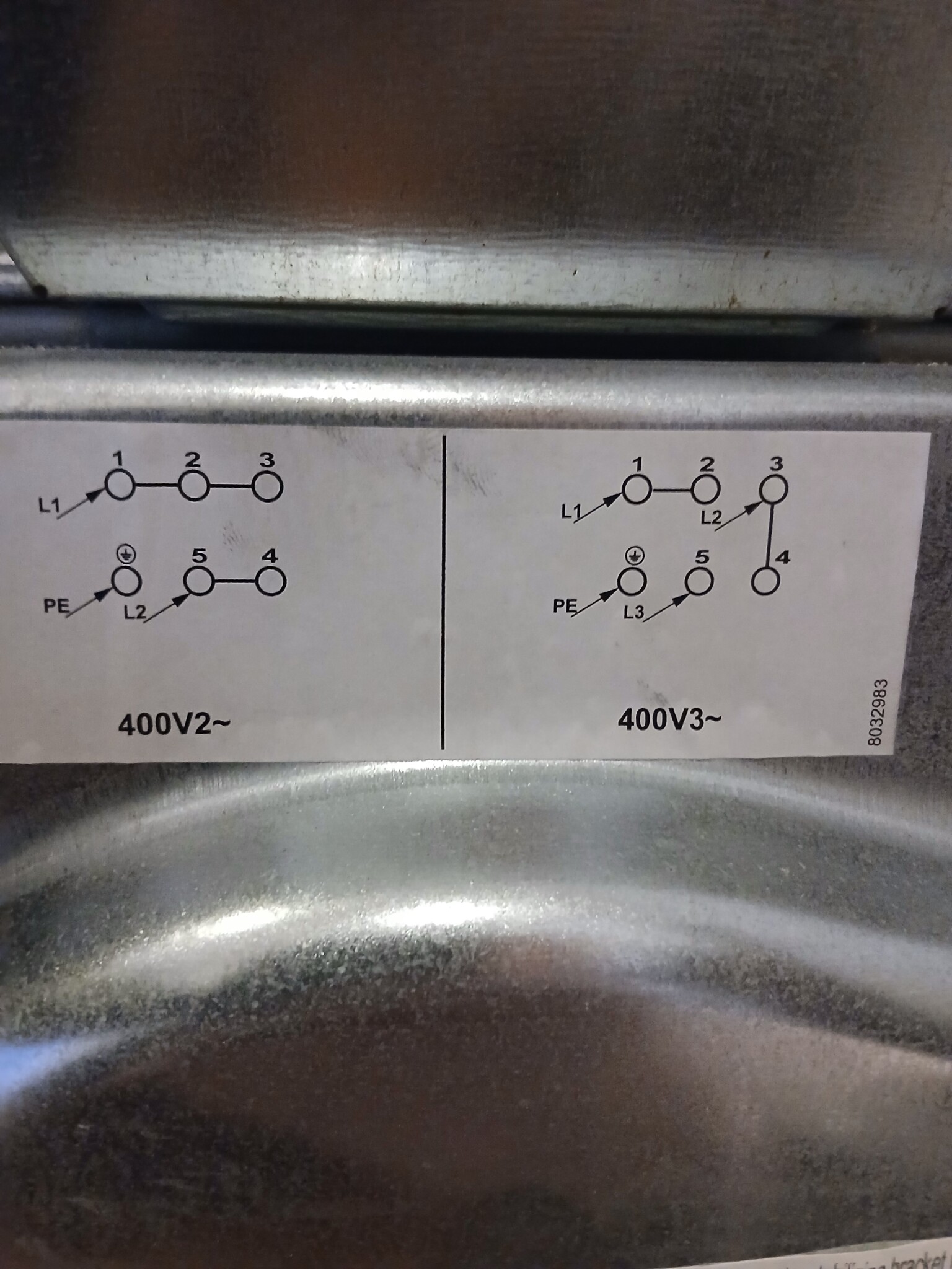

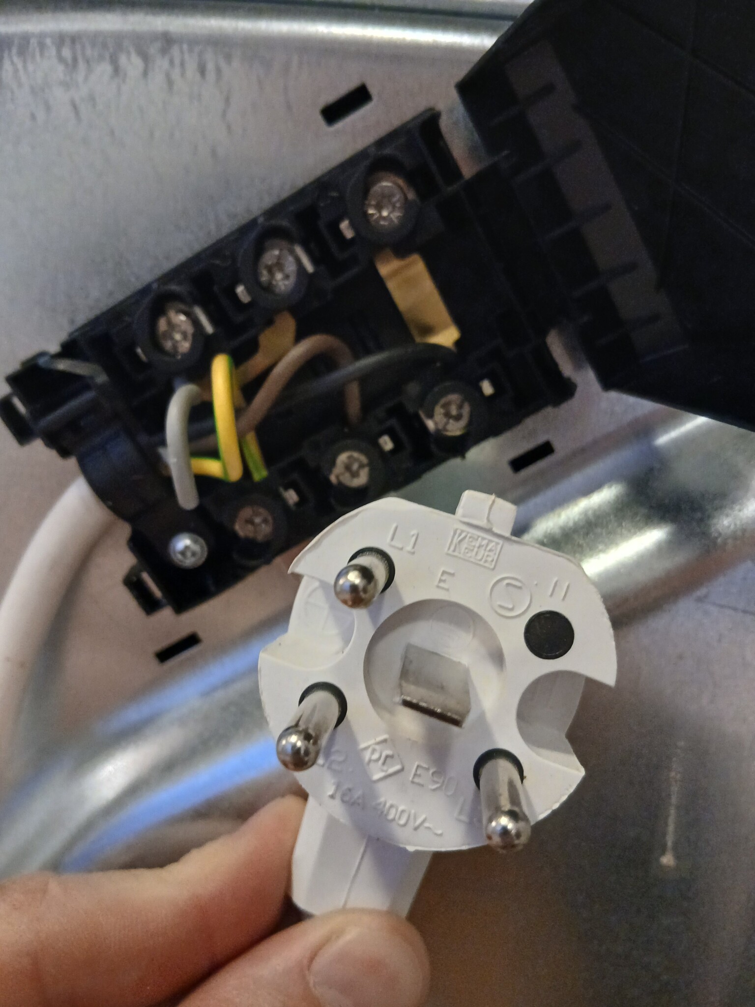

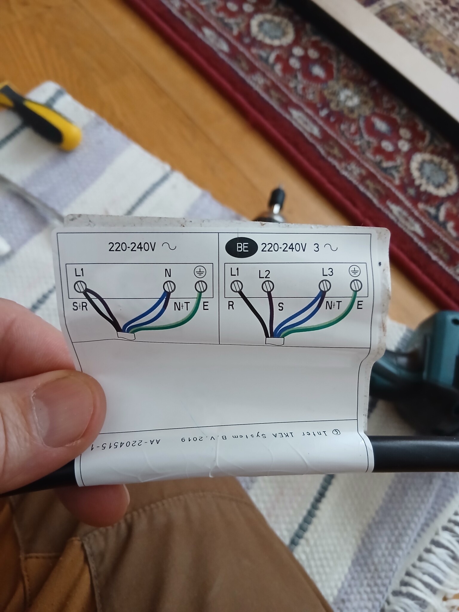

Har köpt Ikea:s "smaklig" induktionshäll och tänkte att det skulle vara en enkel sak att installera den, men blir lite osäker och vill inte bränna systemet.
Så här kommer info: Den gamla spisen/ugnen verkar vara dragen till L1, L2 och L3 samt jord, inget på N. Samt gå på 400V3- av vad jag kan se av hur den är byglad.
Ikeas häll har lite olika alternativ varav BE 220-240V-3 verkar vara lika som den äldre, dvs använder ej N.
Vidare är det 3st 10/500 säkringar som går på spisen.
Kan jag lösa det med eran hjälp, eller måste jag ringa en elektriker i morgon .)!

  • Anslutningsschema på baksidan av en induktionshäll som visar elanslutningar för 400V2~ och 400V3~ med terminalerna L1, L2, L3 och jord.
  • Kopplingsschema för Ikea induktionshäll, visar anslutningar för olika spänningsalternativ med L1, L2, L3, N och jordledningarna.
  • Instruktioner för anslutningsschema för Ikea:s "smaklig" induktionshäll, visar koppling för två olika spänningsalternativ: 220-240V och 220-240V-3.

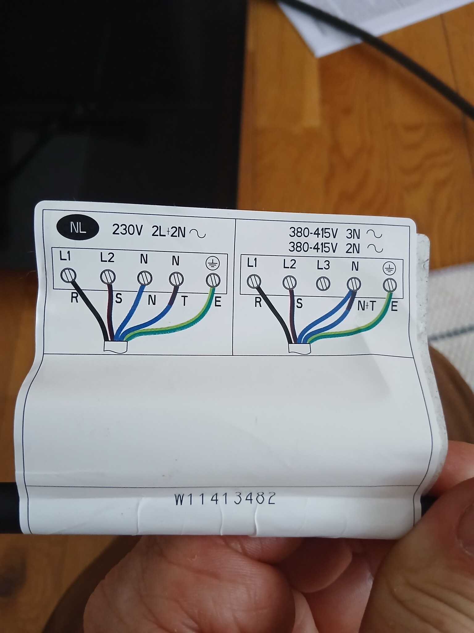

Normalt kopplas som den högra bilden men då behövs N i perilexuttaget. Har du det?
Diagram över elektrisk koppling, visar två olika anslutningar: 230V med fyra kablar och 380-415V med fem kablar.

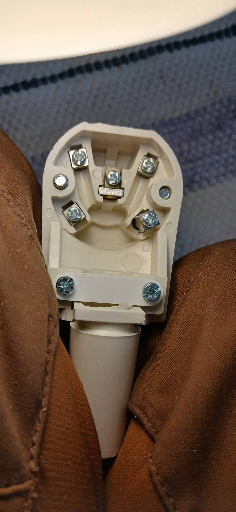

Den nya kontakten ser ut så här...men vet ju inte hur det ser ut i väggen sas!
  • Närbild av en öppen el-kontakt med synliga skruvar och kopplingspunkter, hållen av person i bruna kläder mot en mönstrad bakgrund.
Den kontakten är bra. Den kan kopplas för alla varianter. Men, kontrollera om du har N i uttaget för bästa inkopplingen.

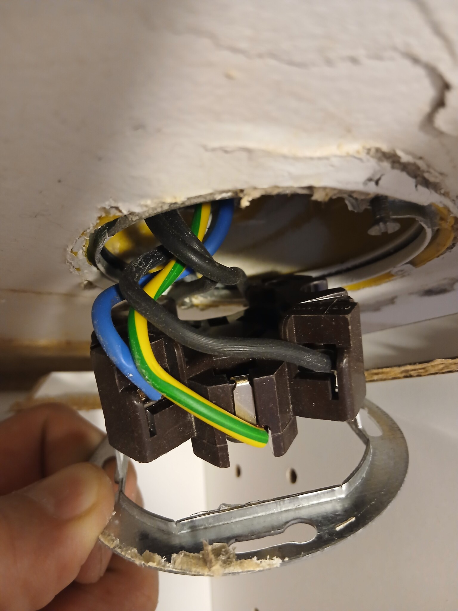

Verkar som så...blå går mot N(som inte användes i den gamla. Sedan är det tre svarta som då bör vara L1/L2/L3.
  • Elektriska kablar med blå, gulgrön och svarta ledningar ses i en upphängning i taket, diskuterar L1/L2/L3 koppling.
