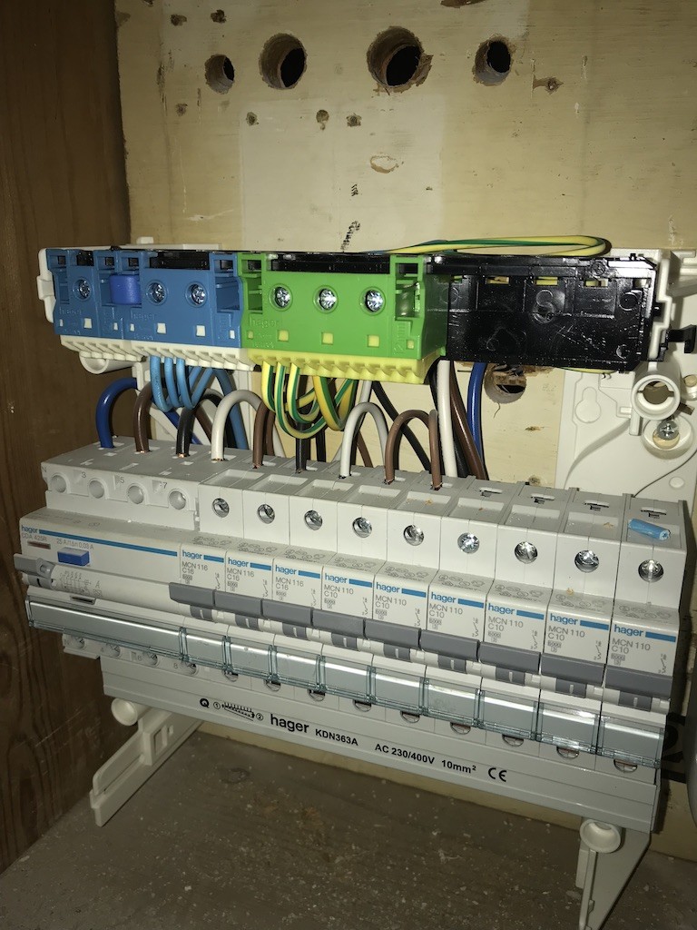

Jag har även kollat lite på normcentralen och tänkte istället börja planera för en z-wave uppkopplad 3-fas kontaktor. 4st dvärgbrytare används ej så skönt att veta att det finns plats för nya saker!
Perilexkontakten går förövrigt igenom dvärgbrytare nr 1, 2 och 3. Har aldrig tagit en titt på min central tidigare, hade ingen aning om att resten av lägenheten endast använder sig av brytare nr 4 och 5.

Jag skulle absolut inte ta bort dvärgbrytare för att klämma in en kontaktor. Byt hellre till en större kapsling eller sätt en ev kontaktor (med z-wavegrejen du länkade tidigare) i en extern kapsling.
Det var för övrigt en riktigt prydligt installerad central.

Ja, tycker verkligen dom har gjort ett bra jobb där.
Ja det låter smart! Jag borde få plats med en till kapsling i skåpet! Borde det inte fungera med en sådan här kontaktor: https://www.elfa.se/sv/kontaktor-schneider-electric-lc1d25v7/p/13622619?q=*&filter_Category3=Kontaktorer&filter_Spolspänning=400+VAC50+Hz&filter_Spolspänning=400+VAC50/60+Hz&filter_Buyable=1&filter_Kontakter=3+NO&page=4&origPos=34&origPageSize=50&simi=99.9 tillsammans med en mindre kontrollenhet som https://www.kjell.com/se/sortiment/...JLQn5aegdud7YpAk_MBoCDlIQAvD_BwE&gclsrc=aw.ds ?
Har inte arbetat med det tidigare men antar att man kopplar vidare från dvärgbrytarna till kontaktorn och sedan kopplas z-wave kontrollenheten till A1?
tommib
Jo, absolut. Men varför blanda fabrikat? Här har du en från Hager.
Du kopplar från dvärgarna till kontaktorn och från kontaktorn ut till gruppen. Kontaktorn styr du genom att lägga på 230V över A1-A2 så rent praktiskt kopplar du utgången från valfri styrpuck till A1 och drar en nolla från A2 till nollskenan.

Nej, säkring+kontaktor finns inte så vitt jag vet. Jag gissar att det är en färdigbyggd normkapsling som massproducerats till ett stambyte. Det är billigare med tre enpoliga än en trepolig (150 kr vs 300 kr, ungefär, när man kollar konsumentpriser på elbutik.se).

Perfekt då är jag inte helt ute o cyklar! Kan absolut köra på en hager, den du länkade är dock 230vac. Måste det inte vara 400vac för ugnen? :thinking:
tommib
Nu har jag inte orkat kolla databladet för just den där men 230V i beskrivningen refererar troligen till spolspänningen.
Kolla på hager.se så kommer du säkert hitta något bra. Jag skulle valt en med NO-kontakter så att den bara ligger dragen när spisen ska användas.

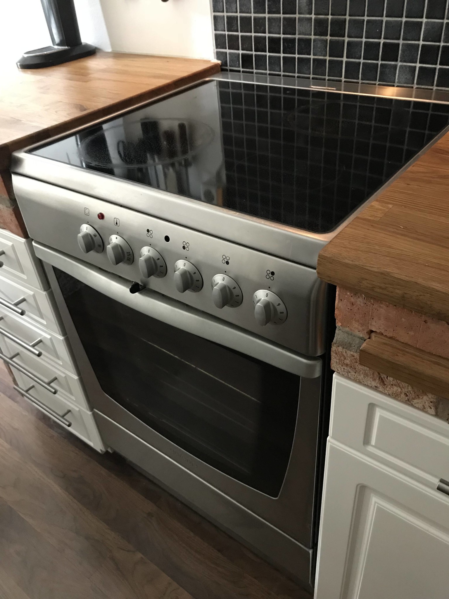

Ett varningens ord är dock att ett flertal moderna spisar och speciellt fristående ugnar har en klocka inbyggd. Den nollställs vid strömavbrott och måste ställas innan man kan använda ugnen. Detta är väldigt irriterande, bara så du vet.

Kollar närmare på det! Tack åter igen! :) Tack o lov så är den inte tillräckligt modern för att ha en klocka haha

Ska det sitta en kontaktor i en elcentral i ett hem är det bra att tänka på att köpa en brumfri variant.

Med tanke på att det finns 4st brytare som inte används och aldrig varit i bruk så gissar jag på att det är precis som tommib säger att det är en färdigbyggd normkapsling.
