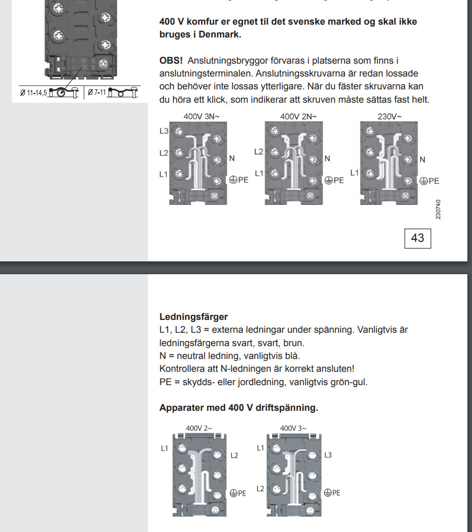

För att svara på ursprungsfrågan: switchen tål inte/är inte specad för 400V, jag skulle inte utsätta den för det. Risk för spektakulära rök- och blixtfenomen.
Det innebär i så fall att spisen är V-kopplad internt, dvs den har inget element mellan terminal 2-3 så den är inte äkta trefasig. Märkligt.
Tror ni inte att bygeln parkeras på 4-5 it's tre faser och att de har glömt ta bort den i bilden för två faser?

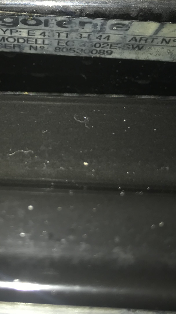

Jag ska gå igenom era svar för att försöka förstå själv men som begärt så kommer mitt bästa försök för bild på typen. Baserat på modellnumret så hittade jag denna: https://m.prisjakt.nu/product/98965/properties
Vad jag kan se på bilden på prisjakt ser det rätt ut.
  • En närbild på en svart märkplatta med vit text som visar modell och serienummer.

Ah... så kan det förstås vara. Snyggt. Det är udda att inkopplingsanvisningen visar en bygel mellan 4 och 5 om de är onödiga.
Frågan kan troligen slutgiltigt besvaras med ett foto på typskylten....

Anslutning 4 och 5 är inte kopplade någonstans inne i spisen.
Spisen är 400V.
Brun (L1 i en pågjuten propp utan nollstift) är parkerad på 4 pga tjyvkopplingen i uttaget.
Spisen är inkopplad på 2-fas, L2 och L3, via svart och blå i kabeln, enl det högra schemat på etiketten.
Jag kan naturligtvis inte garantera att det verkligen är så utan fysisk tillgång men jag ska äta upp min gamla mastercheck om jag har fel.;)
Jag vill förresten påpeka att tjyvkopplingen i uttaget gjordes av en bekant efter installation av ugn. Så original installation är alltså allt ni ser minus de extra kopplingarna på L1, N och GND

Intressant. Skulle vilja skruva isär spisen och kika in.

Här är länken till installationsanvisningen. Den finns på Gorenjes produktsida.
I den, på sida 44, framgår att spisen kopplas in trefasigt. Installationsanvisningen som TS har lagt upp i första bilden stämmer alltså inte.
Installationsanvisning för spis med diagram över trefasig koppling och färgkodning av ledningar. Sidnummer 43 synligt.
Däremot stämmer inkopplingen som man ser på bilden efter. Märkligt.
