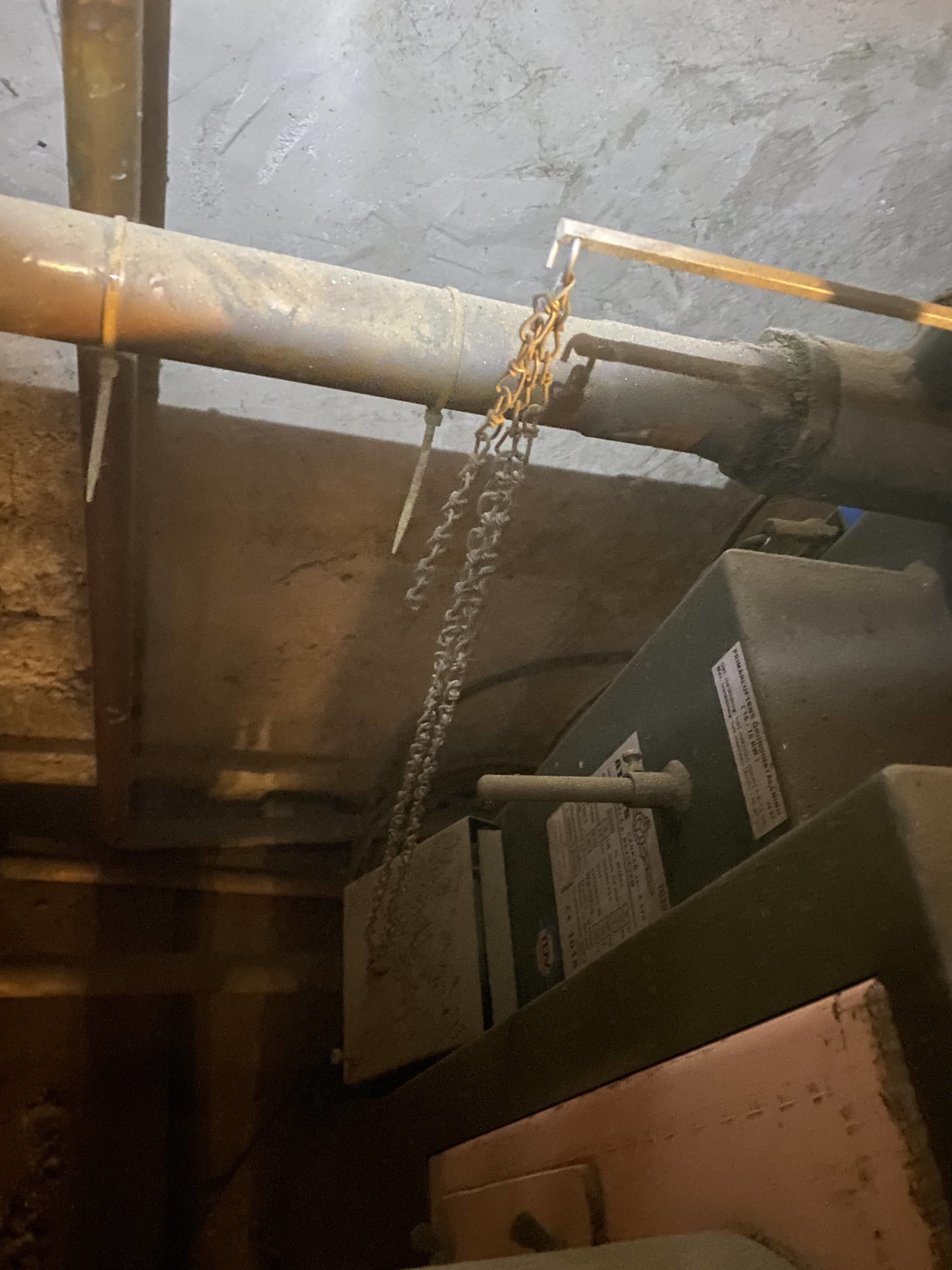

Bumpar en gammal tråd. Har en atmos dc40sfe i vårat hus.
hus på 200 kvm och 3000l acktankar.
eldade idag när tempen var på ca 35grader i toppen på tankarna. Brukar göra 2 ilägg och gjorde det även idag. Nu efter andra ilägget hörde jag hur pannan slutade gå och jag gick ner för att kolla. Det rann från kylslingan och pannan stod still.
tankarna var redan varma och låg på ca 90 i topp och botten redan efter 1,5 inlägg. Pannan stod på 100 grader.
kollade i manualen vad som kan orsaka detta och såg att det står att dragluckan ska stängas vid önskad temperatur. Om man kollar på bilden jag tagit så är den ju inte stängd? Jag kan pressa på armen så den stänger. just nu brinner det fortfarande i pannan och det är väl inte så bra? Men så länge den inte stänger luckan fortsätter det väl?
Har inte bott i huset länge och är ny på detta.
  • Eldad panna med öppen lucka och läckande kylslinga i ett mörkt pannrum.
Koppla loss kedjan nu , den arm som kedjan sitter i sitter i sin tur i en hållare som påverkas av en spritbulb i pannan ,se och känn så den , ju varmare ju längre ner ska armen gå, armen går att ställa. Men kroka om kedjan som första steg så luckan stängs
jag kopplade om den så den stängde. Till slut sjönk temperaturen så att pannan startade igen.
Men sen stannade den igen och körde ut vatten via kylslingan.
Ska den skjuta ut vatten via kylslingan vid ”normal” eldning? Nu blev den ju för varm såklart. Men är det ”farligt” eller dåligt?
Detta blev ju som sagt när tankarna var helt genomvarma..
90 från tank in 110 ut är detsamma som kok, då ska SYR-ventilen öppna och kyla pannan. Kan bli lite Turk i pannrummet .men inget farligt då säkerheten öppnat . Se bara till att luckan stänger som den ska, det blir bra varmt med ett drag underifrån. Kroka om kedjan under drift så ser du hur det bör vara, pinnen viker sig nedåt ju varmare pannan blir och ska stänga till nere.
