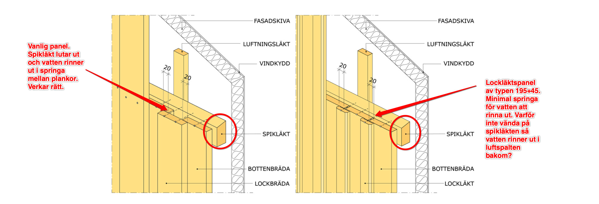

Planerar fasadpanel av typen lockläktspanel 195+45.
Enligt mer eller mindre alla bilder och konstruktioner jag ser på nätet så är den horisontella spikläkten en aning fasad i överkant för att kondensvatten bakom panelen ska rinna bort.
Denna fasning lutar alltid ut mot fasaden och jag ställer mig då frågan.
Om man har en lockläktspanel (195+45), där 195 plankorna sitter relativt tight brevid varandra, ska man verkligen ha fasningen på spikläkten vänd ut mot fasaden.
Spontant kan jag tycka det är bättre att eventuellt kondensvatten rinner mot fasaden där det redan finns en ordentlig luftspalt? Det kräver isf att man vänder på spikläkten så att lutningen är inåt fasaden.
Tankar kring detta?
  • Illustration av fasadkonstruktion med lockläktspanel 195+45 och spikläkt. Text pekar ut lutningen på spikläkten för att leda bort kondensvatten.

Måste vara något relativt nytt, finns det fasad gles (28x60 eller 70) på hyllan?
Oavsett så bör det väl inte bli några mängder med kondens tänker jag.
Använde vanlig rak/ej gles när jag byggde garaget för snart 20 år sedan och har inte haft några bekymmer.

Ja, du har säkert rätt. Vanlig 28x70 som spikläkt och har väl fungerat ypperligt i många år.

Ser ut som en teoretisk skrivbordsuppfinning som man helt kan strunta i. Jag har sett hur det ser ut bakom brädslåningar efter 100-200 år på väggen och något sånt där problem med vatten bakom brädslåningen existerar inte i verkligheten.
Däremot är det mycket viktigt att vända bräderna med kärnsidan utåt och spika ribborna med en fyratumsspik mitt i springan. Annars blir det fruktansvärt otätt med tiden när bräderna spricker och ribborna lossnar.
Kanske det är därifrån som skrivbordspellejönsarna tänker att vattnet bakom brädslåningen skall komma........ för exakt samma skrivbordspellejönsar påstår också att det inte har någon betydelse vartåt man vänder kärnsidan och då blir det följaktligen otätt och då blir det följaktligen vatten bakom brädslåningen vid varje slagregn.

Bara en liten notering, virket som används och kan köpas i handel är råplan och den har tre hyvlade sidor och en sågad. För ts gäller att den sågade ska vändas utåt. Gäller även lockläkten.

När jag byggde friggebod på landet med ett extremt utsatt läge med slagregn så valde jag att fasa spikläkten i förväg med bordssåg.
Nu har jag förvisso den vänstra typen av panel men jag skulle följa Svenskt Träs rekommendationer även i ditt fall. Undvik att leda in slagregn och kondens vidare in mot huset. En panel är aldrig bomtät utan det finns öppningar där vatten kan tränga ut och givetvis in för den delen också.
