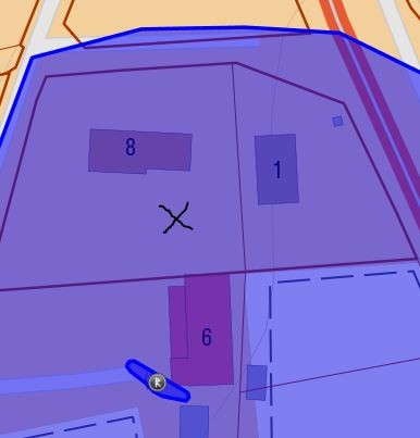

Ett krux kan vara att hela min fastighet ligger enligt RAÄs karta inom en fast fornlämning, som omfattar ett 100-tal fastigheter i den stadskärna jag bor i. Även om just det stenröse som grävdes fram inte är ett fornminne i sig, kanske jag fortfarande åker dit på att fastigheten som sådan ligger inom ett fornminne? Se kartan nedan, där min fastighet är huset "8" och krysset anger grävområdet där stenarna påträffades. Fornminnesområdet är hela det blåa området, som alltså helt omsluter min fastighet. Som synes finns på granntomten söderut ett "R", vilket är fyra gravar från 900-talet som påträffades vid en utgrävning 2007.
Jag ska givetvis anföra paragrafen i fornminneslagen enligt ovan. Frågan är om jag ska bråka redan nu, eller om jag ska skicka fakturan från arkeologen till länsstyrelsen när den kommer i jan-feb?
Jag uppskattar nedlagt arbete av arkeologen till 2,5 dagar i fält, därefter typ 2 dagar till rapportskrivning (länsantikvariens bedömning), vilket ger 36 tim a 630 kr + moms och resor, typ 32.000 kr. Därtill ska rapporten publiceras, så kanske totalt 35.000 kr (givet att han inte hann sända några prover på C14-analys). Sedan ska ju min grävmaskinist ha lite betalt för sina timmar, kanske någon dags arbete eller så.
Man ska inte ha en överdriven respekt för kartor, dom är ofta fel.Vargklo skrev:
Vår fastighet ligger enligt myndighetskartorna inom ett område med restriktioner som i princip omöjliggör byggnation. När jag av en händelse fick tag i beslutet som fattades för 30 år sedan så visar det sig att vår gård inte alls omfattades. De digitala kartorna är felritade.
Myndigheten har lovat att rätta felet, men tyckte inte att det jag drabbats av var något speciellt ovanligt och därför inte mycket att bråka om..
I korthet, kartan visar vad någon tjänsteman trott eller tyckt vid något tillfälle. Du har fakta i form av en utgrävning som är ganska svår att bortse ifrån. Kartan kan mycket väl vara fel eller överdriven i sin utsträckning.

Arkeologen gjorde sitt arbete och skrev sin rapport, vilket jag som fastighetsägare fick betala (det var väl 30-40 kkr). Resultatet av rapporten var att någon fornlämning inte bedöms finnas alls på min fastighet, vilket innebär att Raä nu har uppdaterat sin karta och exkluderar vår fastighet från fornminnesområde. Därmed behöver vi inte söka tillstånd för ev framtida grävarbeten.
